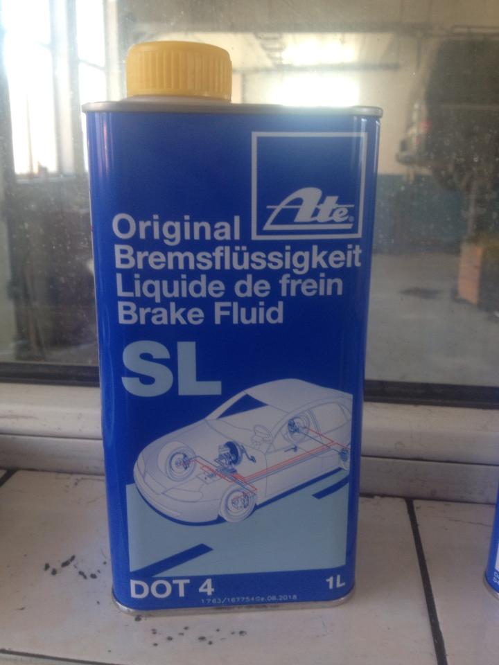

Azi am schimbat lichidul de frana care avea 2 ani cu unul ATE dot 4 cost 50lei/ 1 litru . Problema e ca pedala de frana e mai moale si trebuie apasata mai tare ca sa prinda . Aerisirea a fost facuta la pedala ( eu apasam pe pedala) . Daca ma duc la reprezentanta ar putea sa imi aeriseasca sau sa schimb lichidul cu totul ? lichidul pus e ATE SL dot 4

se inlocuieste sau se adauga ? a pus cineva lichid din asta de frana ? poate e ala naspa ... decat sa mai cumpar juma de litru si sa nu imi mearga franele mai bine ma duc la skoda sa imi puna lichid original . Mai bine il lasam pe cel vechi . In poza am atasat lichidul care l-au pus .
post-24988-0-50474500-1376928223_thumb.j
lichidul e bun. Procedeul nu a fost bun.
