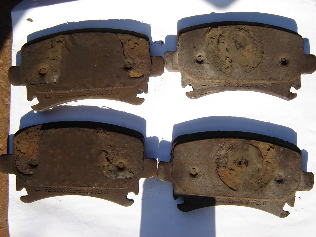

Doar daca mi-au facut aia un cadou la reprezentanta si le-au schimbat pe gratis (de doua-trei ori cum zici tu) ... toate reviziile au fost facute la reprezentantele din Tg Jiu sau Craiova, masina asta nu a "pasit" in alt service. Placutele de pe fata au rezistat 145 000 de km, iar astea de pe spate ceva mai mult ... Pana la urma viata placutele depinde in pricipiu de doua lucruri: Materialul din care sunt facute si cat de des franezi ...
Uite si "versiunea fata" a povestii asteia http://vwforum.promo...ost__p__1635348 Pe fata am schimbat si discurile pentru ca s-au uzat excesiv pe fata interioara, desi ele nu au avut gorosimea sub limita impusa de producator ...
PS: Uite o poza si cu fata lor in care se vada ca nu sunt chiar de ieri de azi si a trecut ceva timp peste ele ...

Personal am mers cu TRW pe spate 50.000km,le-am scos de pe masina pt ca sa blocat o culisa de etrier si 1 din placute a ajuns la fier.Restul de 3 placute erau uzate maxim 30%.Daca cu un set de fata mergi 60.000km si un set de spate mergi 120.000km pt ca schimbarea se face ''2 fata 1 spate''seturi de placute.Acum vine treaba spectaculoasa:stiti ca modelul de placute din poza sunt mai scumpe decat placutele de pe fata care sunt mult mai mari si imense in comparatie cu cele de spate? :lol:.

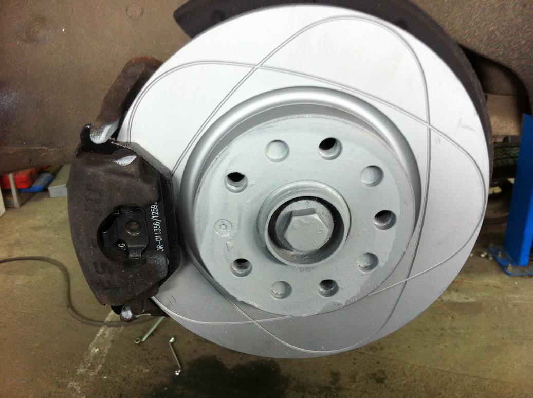

De azi am discuri si placute noi pe puntea fata. Powerdisk si placute ceramice ATE.
Cred ca voi schimba in curand si pe puntea spate tot ATE.

Totul a costat 1.178 lei, cu montaj. Baietii din service au fost super ok. Au lucrat foarte ingrijit. II gasiti pe goagle.
Am observat si eu ca la primele frane era naspa, faceau si putin zgomot de frecare, dar pana am ajuns acasa nu s-a ma auzit nimic, iar frana este la fel ca inainte.
Discurile vechi erau sigur ovalizate, desi ca aspect si grosime se prezentau bine... Acum discurile de pe spate fac putin zgomot, asa ca o sa le inlocuiesc soon.
A, si inca ceva, cad voi inlocui pe cele din spate voi vopsi si etrierii, tot la ei.
