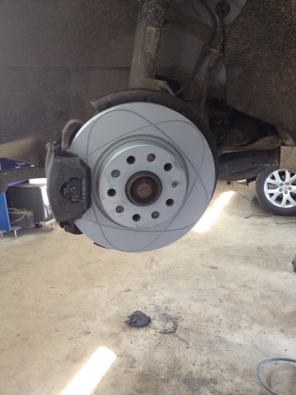

Mi-am pus astazi discuri Ate Power Disc + placute ceramice Ate ... Nu sc
La ce pret le-ai luat?
980 Ron cu manopera + test frana

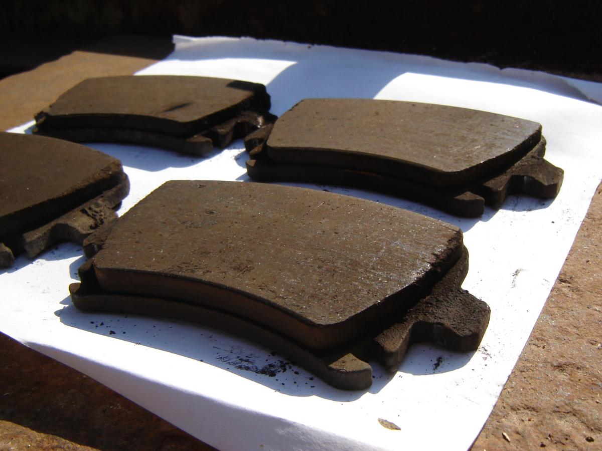

Gata, am schimbat si placutele de pe spate. Mai jos aveti si o poza cu ele (sunt marca Ferodo). Placutele au 8 ani si putin peste 165 000 km, dar la cum arata cred ca mai tineau inca atat :exclaim:. Cu siguranta materialul din care sunt facute e ceva mai dur de m-au tinuat atat de mult, dar discurile de pe spate nu au trebuit schimbate, deci si stilul meu de condus e unul dintre factorii principali pentru care au tinut atat de mult. Noile placute sunt OEM si au codul 1K0-698-451-G (Made in France) iar franarea cu ele pare ceva mai violenta decat cu vechile placute ...
PS: Deci stock masina mea a avut pe fata ATE si pe spate Ferodo.
