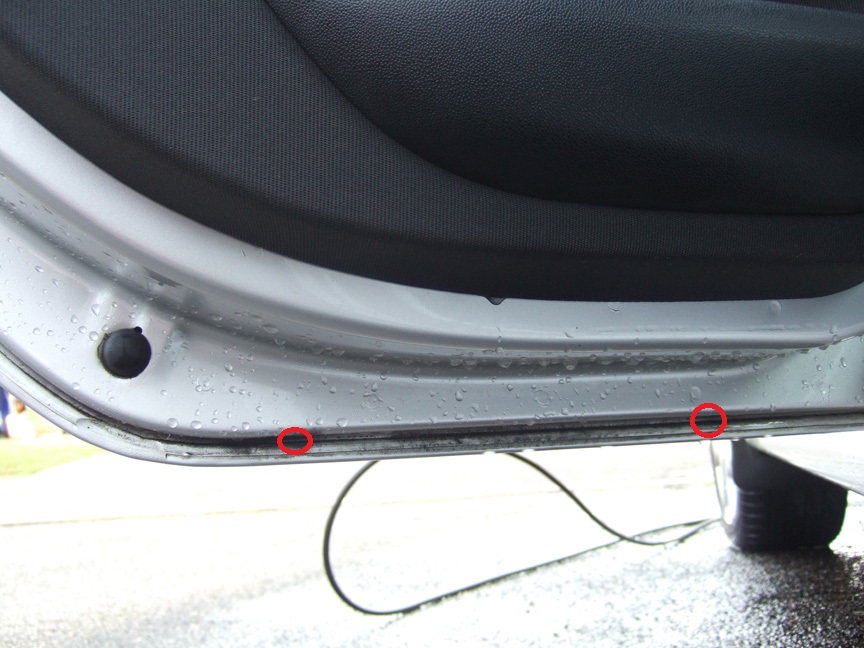

Inainte verifica gaurile de sub usa sa nu fie infundate.
Daca nu e de la gauri, rezolvarea e chiar simpla. Dai jos tapiteria de usa si pui silicon la imbinarea fetei de tabla cu usa.
Am observat ca la spalatul cu pistol nu apare udarea tapiteriei, doar la spalatul cu perii prin tunel.
Pe mine m-a disperat...imi intra apa la greu in fabia de la serviciu...Podeaua e uda peste tot, daca apas pe mocheta, iese apa prin ea. In plus, condenseaza pe geamuri pe interior, de ma dispera...
Am verificat gaurile sa nu fie infundate...Pai daca bag ceva prin ele, in majoritatea cazurilor ai impresia ca nu sunt infundate deloc...totul pare ok.
Dar , daca punem un furtunul cu apa, si bagam apa prin una din gaurile de la usi, o sa vedem ca apa nu prea curge cum trebuie din usi.
Daca inchidem usa, asa, mai taraneste, prin trantire, se va vedea ca iese ceva mizerie din usa, in dreptul gaurii, mizeria ramanand pe prag...Asa ca, o sa aveti mari surprize la ce iese prin gaurile alea.
Repetati "procedura", pana nu mai iese mizerie prin gaurile respective, si o sa aveti surpriza ca apa va curge normal din usa.
Cand gaurile sunt partial obturate, apa se scurge pe la panoul usii, se prelinge frumusel pe chederul de usa, si chiar trece de el, scurgandu-se pe sub mocheta.

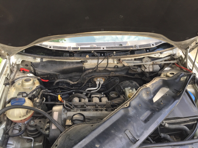

daca iti intra apa in fata la sofer sau pasager, inseamna ca ai frunze in fata sub plasticul acela negru de la stergatoare si s-au infundat gaurile de scurgere. Apa se strange si cand depaseste nivelul iti intra pe la aeroterma. Scoate stergatoarele cu o presa , scoate plasticul negru , curata frunzele si tot ce  o sa mai gasesti pe acolo pana cand desfunzi gaurile de scurgere care dau sub aparatorile de plastic de la roti.
E o problema de fabrica. La mine gaurile nu erau infundate dar curgea rau apa, se facea condens inauntru, incepuse si mucegaiul sa se vada. Am fost la Mihai Barbato, le-am lasat masina 1 saptamana si au rezolvat definitiv. Au dat jos tot de pe usi, au pus mastic din ala, au refacut totul. Acum nu exista apa in masina.
@godoroja și eu am făcut la fel și eram bucuros ca numai intra apa în mașină la fel ca tine aveam mucegai sub presuri și mirosea foarte urat în mașină.
După ceam pus mastic pe la uși am crezut ca am rezolvat problema însă după vreo luna surpriza apa în mașină.
Urmează sfatul lui @iulian94 desfundare găurile de scurgere și strânge noroiul ala de sub ștergătoare crede-mă ii o grămadă.
Începi prin a scoate ștergătoarele ( dai capacele alea negre jos dupăia desfaci piulitele de la ele și le forțezi un pic sau dacă ai o presa și mai bine le scoți mai ușor)
Dupăia dai plasticul acela negru jos
Și încet încet vezi tu pe acolo ce mai trebuie demontat pentru ca eu am făcut operațiunea asta acuma câteva lunii și numai țin minte.
Oricum de când am scos noroiul de lângă aeroterma numai intra apa deloc. Intra și pe la uși nu zic ca nu dar 60- 70% intra pe la aeroterma.
Cite pun mai jos niște poze sa vezi cum am curățat eu acolo sper sa te ajute.
Uite astea sa le cureți ( eu la.inceput nu le-am văzut din cauza noroiului :))))) ai una în stânga și una în dreapta
Și în plus mai desfă plasticul acesta și curata ce ii acolo, pentru ca pe acolo urca nivelul apei și curge în mașină pe lângă aeroterma.
