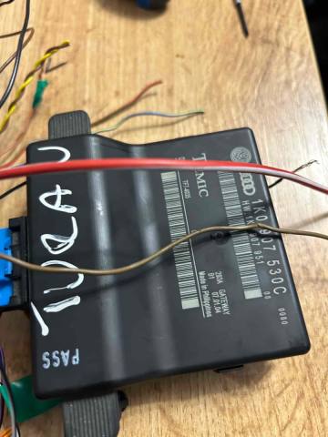

@spidoinafara de pinul 1si 2 mai trebuie alimentat modulul ? si canul pe pini 17 si 18 ?
varianta modulul can gateway conteaza din masina ? 1K0907530C asta am pe masina si can ul vine direct in modul gateway ? de la modul bluetooth sau de la modul la RCD510 ?
Da,are +/- pe 1 si 2 si canurile 17/18. Firele can sunt aceleasi cu cele de la radio/infotainment. Practic radio si bt sunt in paralel pe magistrala can. Canul e ok.

deci teoretic si fara radio legat ar trebuii sa pot face diagnoza pe modul bluetooth? asai? doar can si modul bluetooth?sau neaparat trebuie sa fie conectat si unitatea radio pe can ?

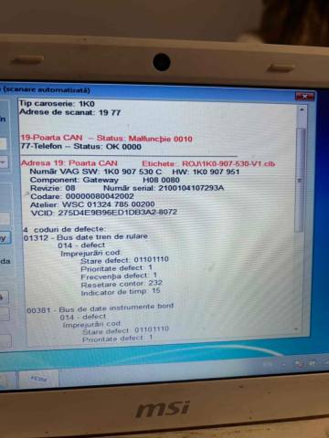

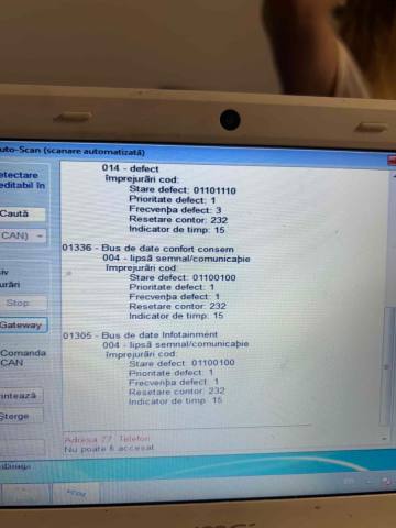

deci inafara masinii nici de cum nu vrea sa comunice modulul de bluetooth doar can gateway comunica cu vcds ul si am incercat 2 module de bluetooth 1K8 035 730C si 1K8 035 730D
si cred ca asa nici nu o sa ma pot conecta la el 🫣
Daca alimentarile...canurile sunt ok,te poti conecta si pe masa la el. Verifica legaturile...
Tu incerci sa accesezi modulul bluetooth pe banc sau pe masina?
Pe banc nu il poti accesa cu VCDS. Pune-l pe masina
pe banc 🫣legaturile is verificate de 10 ori is bine oare ce ar mai trebuii sa leg pe banc sa pot acessa modulul bluetooth? sau ar fi de ajuns sa mai leg un emulator can bus ? intre bluetooth modul si can gateway ? as vrea sa vad daca se poate conecta la modul fara masina si fara radio ma gandesc ca ceasurile nu au rol ca modulul respectiv oricum nu afiseaza nimic pe MFD, poate modul confort ar mai trebuii ?

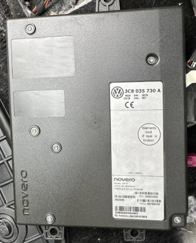

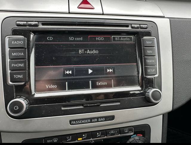

Am achizitionat recent un passat CC 2011 dar modulul bluetooth nu vrea sa faca media streaming. Ca media player am un RNS 510 (poza mai jos) iar modulul de bluetooth prezent este 3C8 035 730 A (poza mai jos si la asta).
Dupa ce am citit prin topic-ul asta am inteles ca acest modul ar trebuii sa ma lase sa schimb melodiile de pe volan/ecran, ceea ce nu se intampla cand fac streaming prin bluetooth (tin sa mentionez ca partea de agendă functioneaza perfect). Credeti ca pot sa ii fac ceva acestui modul ca sa mearga streaming-ul sau ar trebuii sa achizitionez un modul bluetooth 7P6/5K0?

De fapt care e problema? Nu face streaming sau nu merge next/prev de pe touch?
Schimbare melodii din touch/volan,nu suporta.Trebuie inlocuit.
Face streaming, in sensul, trimite audio prin bluetooth (spotify/youtube) dar nu pot vedea titlul melodiei/nume artistului si sa le schimb de pe touch/volan (ceea ce ai mentionat clar ca nu suporta)
Mersi frumos, am sa achizitionez un model 7P6/5K0

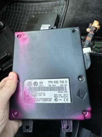

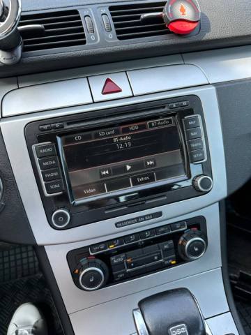

Salut @spido, am achizitionat un modul bluetooth 7P6 035 730 D, conectat la telefon, totul frumos, dar tot nu functioneaza sa schimb de pe volan.. (atasez poze mai jos) Trebuie sa modific eu ceva setari in masina / sa fie ceva codat in modul? Daca trebuie codat modulul, cum ar trebuii procedat avand in vedere ca n-am mai umblat cu asa ceva. Multumesc in avans!
poza_modul.thumb.jpeg.709aa79c5f61d64e71a78ab0b78c1977.jpegpoza_multimedia.thumb.jpeg.8dcb6d40f3b1364cfe00cc1106a958bf.jpeg
Am înțeles. Si tu dorești sa schimbi melodiile din volan ?
Corect. In momentul asta pot sa le schimb doar de pe telefon, ceea ce nu-i chiar placut.
