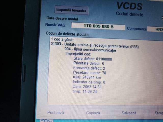

Pun contactul dar nu mi apare in bord scanarea deviciurilor.. absolut nimic nu mi apare. daca il pun inapoi pe cel vechi, apare mod scanare device, pairing . ce se intampla????
Daca apas pe butonul phone in rns 510 in apare mute pe display.
Va rog sa ma ajutati...
Ce display ai la ceasuri? Rosii? E un motiv ptr care nu merge...
La diagnoza 3c8....d poate fi accesat?

aici e cu cel vechi

Trebuia sa apara meniul si cu cel nou. Pare defect 3c8....d. Nu are lagatura cu vizibil....invizibil. Meniul trebuia sa apara.

I am aratat diagnoza magazinului online de dezmembrari si mi a zis ca nu il vede, ca nu e defect ca nu suporta masina mea acest modul :D

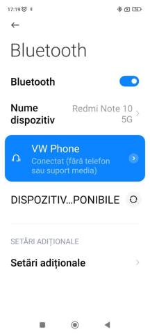

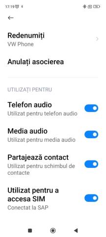

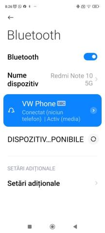

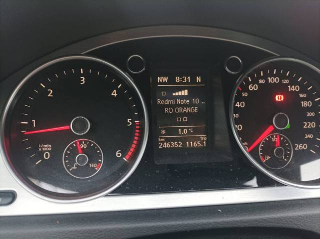

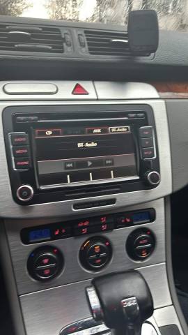

Salutare si, La Mulți ani! Spido...?? am luat alt modul Bluetooth. cod 5N0035730D. totul in regula pe vcds. Conectez telefonul xiaomi note 10 g5 la masina, il imperechez cu acel cod aparut in bord..se conecteaza isi ia ageanda si tot ce mai face acolo. dar mi se dezactiveaza simul de pe telefon! daca vreau sa ascult muzica de pe youtube nu pot ca nu e semnal.... ce trebuie facut ca sa fie in regula si apelul si media cu internet, fara sa se dezactiveze simul de pe telefon...??
si mai e o chestie... iconitile cele mici din imaginea cuiva de pe internet., baterie, bluetooth, telefon. de ce nu imi apar si mie in bord si, sunt acele 3 patratele goale fara iconite??  sau, de ce mi se da un cod de asociere din 4 legaturi a 4 cifre?? ca la altiii le apare un cod din 6 cifre in bord pentru asociere
