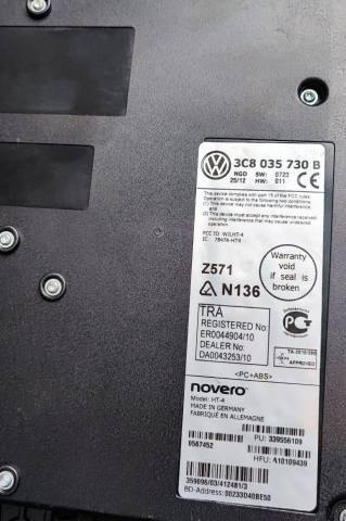

Am gasit sa imprumut un modul 3C8-035-730-B pentru teste. Am reusit sa ma conectez folosind butoanele de pe volan (e singura varianta). Pot sa vad agenda si sa apelez atat din bord cat si din RNS, pot sa redau muzica prin conexiunea bluetooth, dar fara AVRCP si nu folosi prev/next. Apelurile se aud stereo, dar muzica nu...stiu de cele 2 fire care trebuie adaugate intre RNS si modul. Informativ, ce fel de pini sunt necesari?
Ar trebui sa mearga si 5K0 / 7P6, nu?
Pana la urma, primele 2 caractere nu inseamna platforma masinii, de ex: 5N- Tiguan, 3C-Passat, 5K-Golf 6, 7P-Toareg?
z e n i t h
Cu 5K0 / 7P6 nu te vei putea conecta pe masina ta. Doar 3C8 este compatibil in combinatia volan vechi bord nou
Modulul 3C8035730B are AVRCP, problema este la telefonul tau. Incearca cu un telefon android si o sa vezi ca afiseaza titlul melodiei
Folosesc un Xiaomi 11T Pro cu android. Nici pe masina 'donatoare' (Passat) nu merg nici AVRCP, nici comenzile prev/next. Nici cu telefonul meu, nici cu telefonul proprietarului (cava Samsung). Posibil sa fie o setare din telefon?

Am intalnit si eu un Leon cu volan vechi si bord nou la care a mers 7P6. Dar la toate celelalte masini in combinatia asta doar 3C8 a mers
Si 3C8035730B are sigur AVRCP pentru ca am montat mai multe
Update: Am fost la colegul spido si am testat 5K0 si 7P6. Ambele module au functionat 100% corespunzator, atat din RNS, cat si din volan/bord; inclusiv AVRCP.

Deci putem concluziona ca versiunea AVRCP a modulului 3C8035730B nu este compatibila cu cea a telefonului tau
La unele telefoane se rezolva problema asta din developer options, prin selectarea unei versiuni AVRCP mai veche
