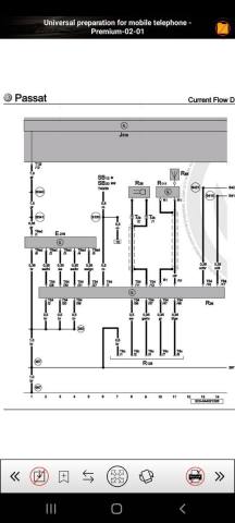

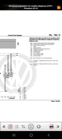

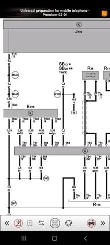

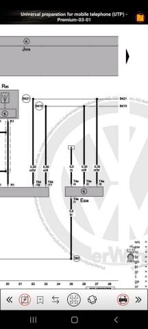

Aici imi apare ca sunt 4 fire si de acolo daca nu ma insel sunt 6 fire
Verifica ce mufa ai, exact. Poftim si pt mufa cu 6 pini

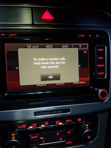

Acuma am vazut de ce tot se apela pe numarul ala de service. Am scos din cradle acel adaptor color cu care faceam inainte conectarea si nu mai face. Ma gandesc daca se poate coda sa raman si cu asta ca arata mai bine decat doar suportul gol. Codarea o am acuma  020000010000010000000000 ( am dezactivat antena ca nu am  si am dezactivat cele 3 butoane).

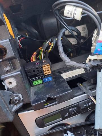

Salut. Am un passat 2009 cu navigatie rns 510 . Modulul bluetooth a fost inlocuit . Am citit in acest topic ca pentru a se auzi muzica in ambele parti trebuie duse doua cabluri de la pini 4,5 de la modul la 11,5 la navigatie. Problema e ca dupa ce am pus aceste cabluri [e bluetooth tot pe partea dreapta se auzea dar a inceput si la radio sa se auda doar pe partea dreapta. La navigatie cablurile le-am pus la mufa verde. Nu le-am pus unde trebuie sau alta este problema.

Bună seara, am un passat b7 din 2011 dar nu reușesc să mă conectez la bluetooth
Am rns 510 cu modul ( 5N0 035 730 D)
Am reușit de doua ori să mă conectez și să rămân conectat
Problema este că ori se conectează merge sa redea muzică până ce opresc motorul iar când mă întorc nu se mai conectează deloc
Ori se conectează vreo 3-4 secunde se aude muzica in boxe după se decontează automat
Cand se conecteaza nu merge sa apelez, merge doar strict sa redau muzica
De cele mai multe ori apare în ecranul din bord initializing phone si da eroare că nu se poate conecta
Daca știți ce ar trebui sa fac va rog sa mă ajutați

Da...se inlocuieste modulul BT. Asa fac astea..5N0...D.Mergi pe generatia mai noua, 5k0....7P6...Sunt mult mai stabile si ok.

Din pacate, nu. Nu ai ce sa ii faci, doar inlocuire

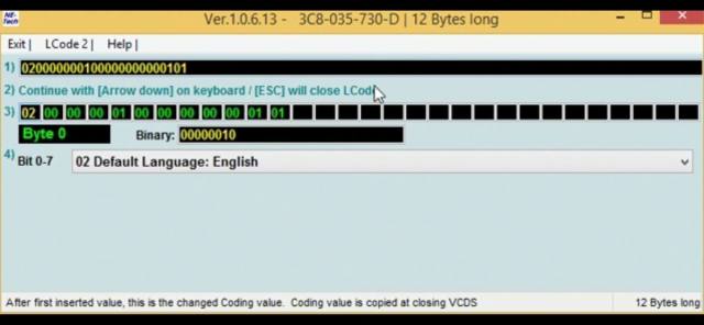

La asta mă refer, la mine este diferit codul și am incercat să îl schimb ca cel din poza care cică ar fi corect, dar nu mă lăsa să-l modific
Nu mă pre pricep la astea, daca spun ceva greșit vă rog să mă corectați, va mulțumesc
De ce sa-l schimbi? Nu e functional? Te ajuta helper vcds ptr modificare..
Am momente când se conectează și uneori nu se conectează
La un moment dat nu o sa se mai conecteze deloc. Coduri compatibile sunt 5n0 035 730D sau 5k0 035 730x...respectiv 7p6 035 730...
