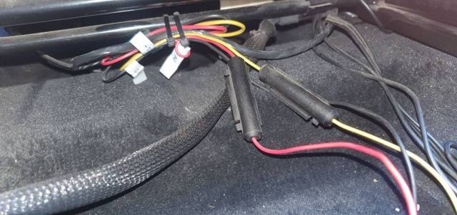

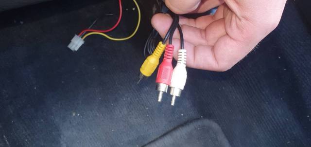

Am un B6 din 2008, fara bluetooth. Intrebare. Am sub scaunul pasagerului din dreapta mai multe cabluri, care erau la un DVD Player pentru ecranele din tetiere. Pot cumpara orice model de bluetooth cu orice cod, si va fi compatibil? Daca nu, cum imi dau seama de ce cod am nevoie.

Pune o poza, sa vedem ce cabluri ai sun scaun pasager
Trebuie un modul compatibil cu ceasurile rosii, daca tu le ai pe cele originale ale masinii
Poti alege unul Premium, pt ceasuri rosii,  care are afisare pe bc si unitate media....sau unul numai a2dp, numai conexiune audio, fara nicio afisare....care este mai ieftin

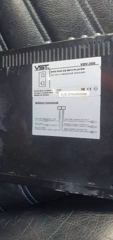

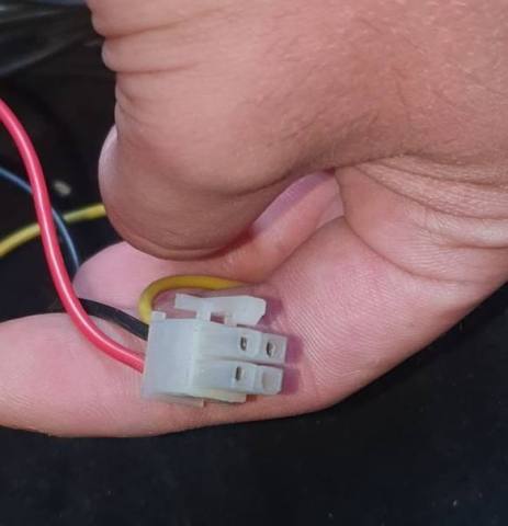

Uite aici poze cu ce cabluri am + dvd playeru respectiv daca ajuta la ceva.
Nu te ajuta pentru bluetooth.
Cum ai recomanda sa procedez atunci?

Cumperi un kit de istalare de BT si il instalezi pe masina.

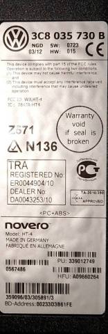

Partea de streaming de pe YouTube a mers perfect până acum câteva zile când la conectare pe rns510 nu ma pot da next/previous din interfață pe bt-audio, și nici din comenzile de pe volan nu mai pot face decât volum +/- , mai mult streaming-ul se oprește pentru o fracțiune de secundă și pornește singur(pe telefon se scurge timpul normal), pe display nu îmi mai arată durata piesei, doar numele ei.
O fi pe ducă modulul...sau e din unitatea rns care nu e updatată la zi.
Partea de telefonie merge cum trebuie, pot iniția apeluri din bord sau rns și să și răspund la ele.
Masina o am de puțin timp.
Am citit tot topicul dar nu am găsit ceva similar cu ce am eu.
Sper că m-am făcut înțeles, scuze ptr. eventualele greșeli, e târziu :)
Modul este ăsta 20210522_224518.thumb.jpg.ea0269ebf2e035c710d8bba17dcd882c.jpg
Da un restart RNS.
I-am dat ceva din cele trei butoane de sus, din săgeți și butonul steluță și nu și-a revenit...mai pot face și altfel de restart ?
Scoasa borna bateriei 5 minute. Daca nici asa nu merge, pus fw din nou.

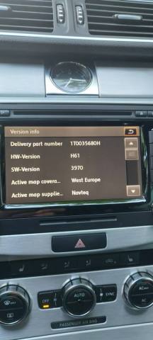

Asta e varianta de fw ce am acum...poate cauza nesincronizari dacă e veche...
Pune 5238. E cea mai ok.
