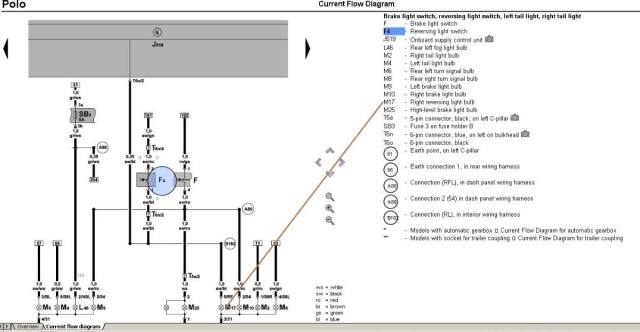

are cineva idee stopurile de la noul model se potrivesc la dimensiuni cu stopurile de la modelul anterior cel cu 4 faruri in fata ?
ma gandeam ca ar fi o combinatie draguta .... pentru masinutza mea un polo fun din 2004
multumesc mult pentru pareri ....
am acasa un set de stopuri, daca vrei putem incerca daca se potrivesc.
multumesc mult te sun zilele astea inainte sa stabilim cum ne vedem....
multumesc mult inca o data
Se poate,dar trebuie un pic umblat la cabluri.Informatia o am de pe site-ul polo9N.info.Exista si lamuriri cum se realizeaza.
oricum difera plansa cu instalatia de becuri intre cele doua modele.
dpolo ai idee daca sunt modificari majore ca nu cunost germana si nu inteleg din pacate nimik de pe site-ul acela
multumesc mult
doar fire schimbate:
[url="http://polo9n.info/page.php?p=anleitungen/anl_rueckleuchten9N3&s=Der%20Polo&pn=%20Kabelbelegung%20
