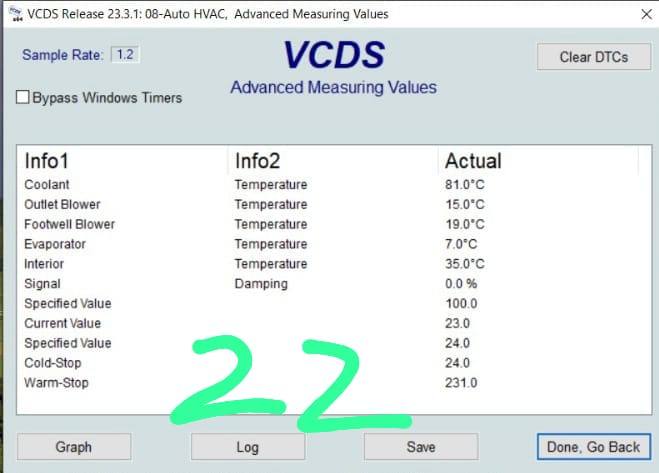

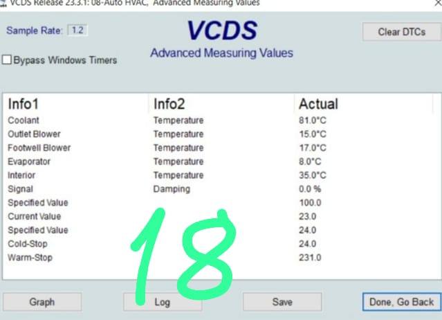

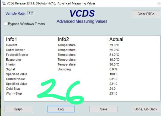

  2. cgabriel24
    AC/Climatronic - probleme
    Nu imi dau seama daca sunt ok. Am facut poza in functie de temperatura setata.
