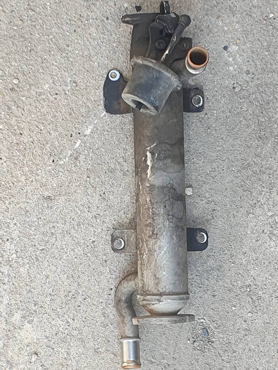

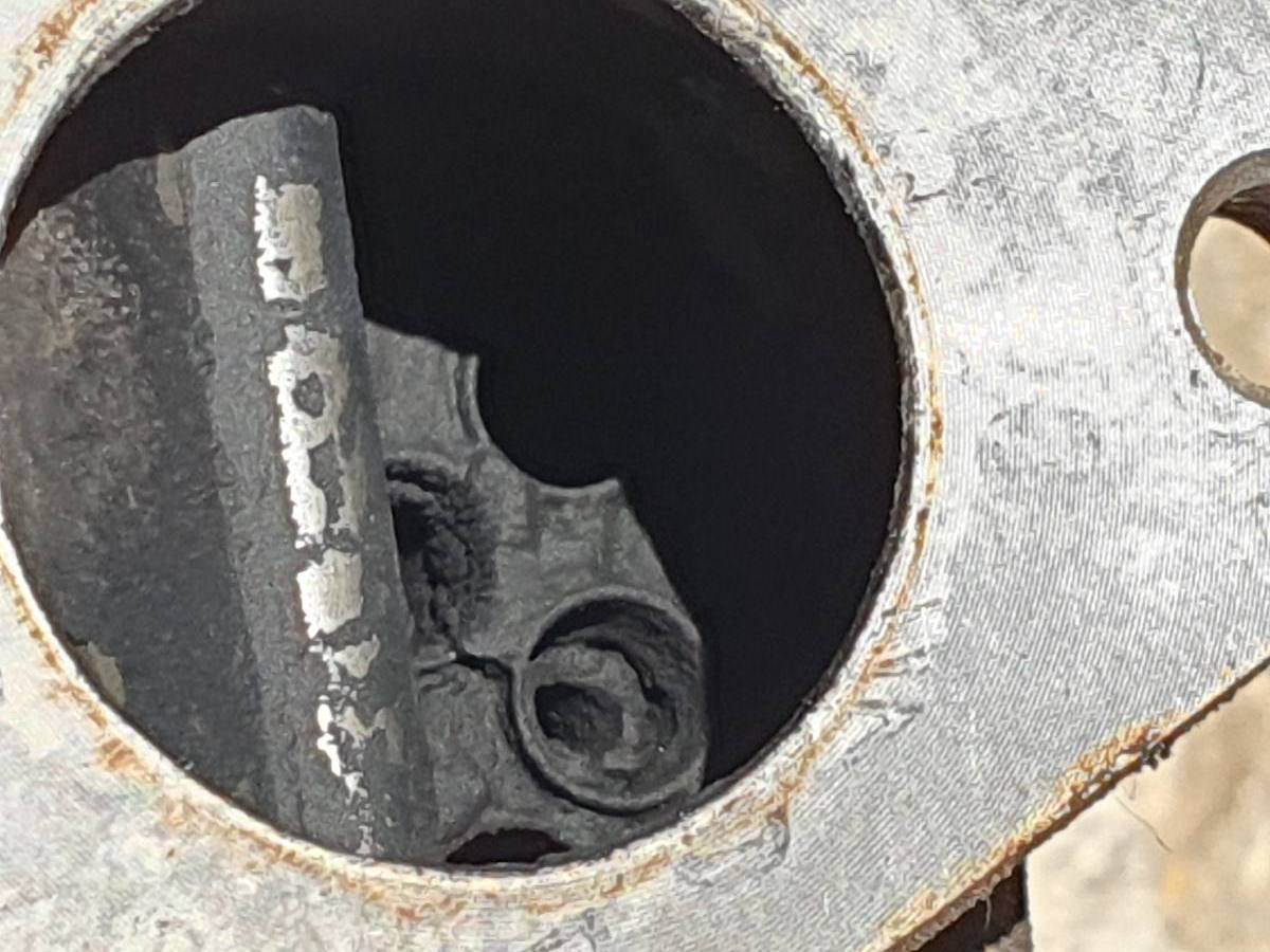

    Salutare, vecinul meu are p0401 egr flow insuficient, motor cbdc 100si ceva cai. Anul trecut a fost reconditionata chiulasa, și pus un egr nou ieftin. Acum a dat eroarea de mai sus. Am pus un racitor nou, și eroarea a apărut din nou ziua următoare. Ma gândesc ca dacă era tot egr dădea eroare pe poziție sau ceva, nu? Racitorul părea infundat, mai puțin circuitul de bypass. Toba este inegrita, nu excesiv, și fum zice ca ar da numai la regenerare.

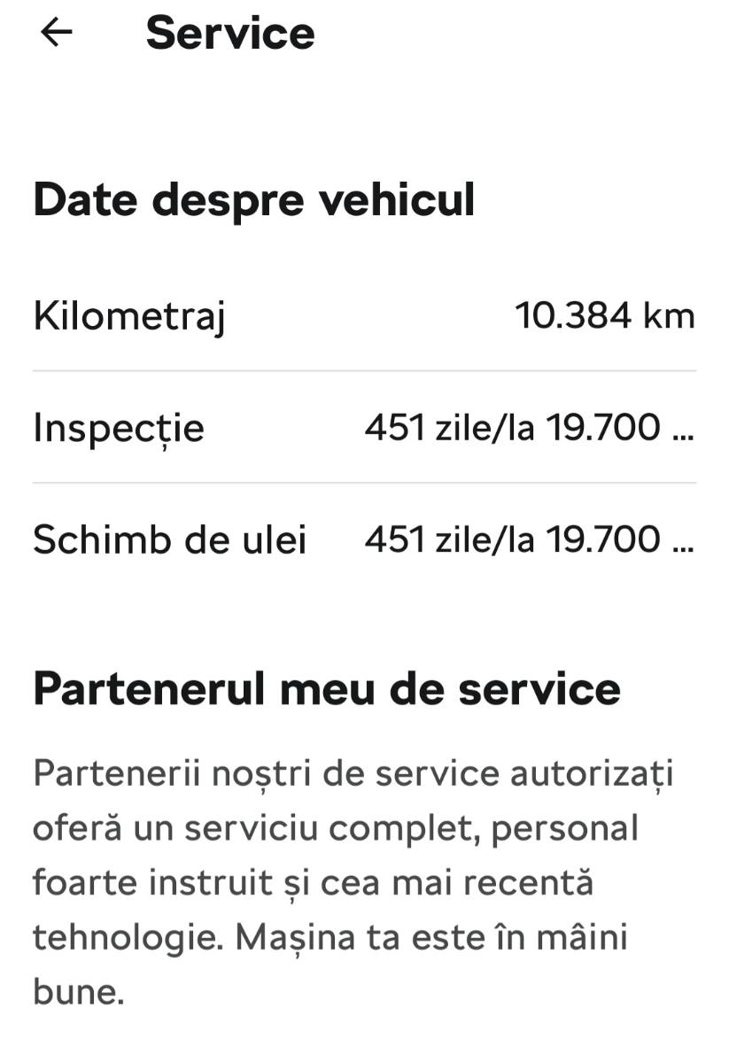

    Uite cum apare la mine. Vad ca a crescut putin Abia acum am observat ca a scazut si perioda de timp pana la schimbul de ulei

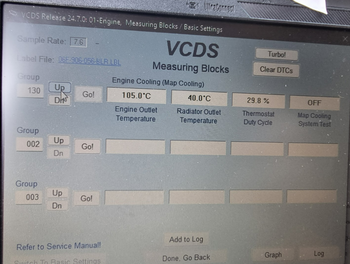

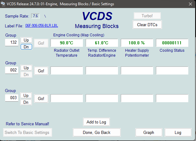

    Salutare, Masina: B6/2.0FSI BLR din 2006(09/2005) cutie automata 09G De ceva vreme mi s-a aprins checkengine-ul cu eroarea asta: 001433 - Thermostat for Mapped Engine Cooling (F265) P0599 - 001 - Short to Ground - MIL ON Freeze Frame: Fault Status: 11100001 Fault Priority: 0 Fault Frequency: 254 Reset counter: 255 Mileage: 255393 km Time Indication: 0 Date: 2000.00.00 Time: 07:44:38 Freeze Frame: RPM: 560 /min Load: 95.3 % Speed: 0.0 km/h Temperature: 5.0 C Am sters-o dar revine. Am facut un log pe grupul 130 de la Engine din care rezulta asa: temperatura la engine outlet creste treptat pana la 105C. Pana la 105C la engine outlet temperature, temperatura de la radiator outlet ramane la 20C. Dupa ce ce Engine outlet temperature a ajuns la 105C, temperatura de la radiator outlet incepe sa creasca incet, iar acel duty cycle-ul baleaza intre 29.99% si 60%. La grupul 132, ciudat, Radiator Outlet Temperature apare 90C. Ventilatoarele functioneaza. Intrebare: ce sa schimb? Multumesc anticipat!

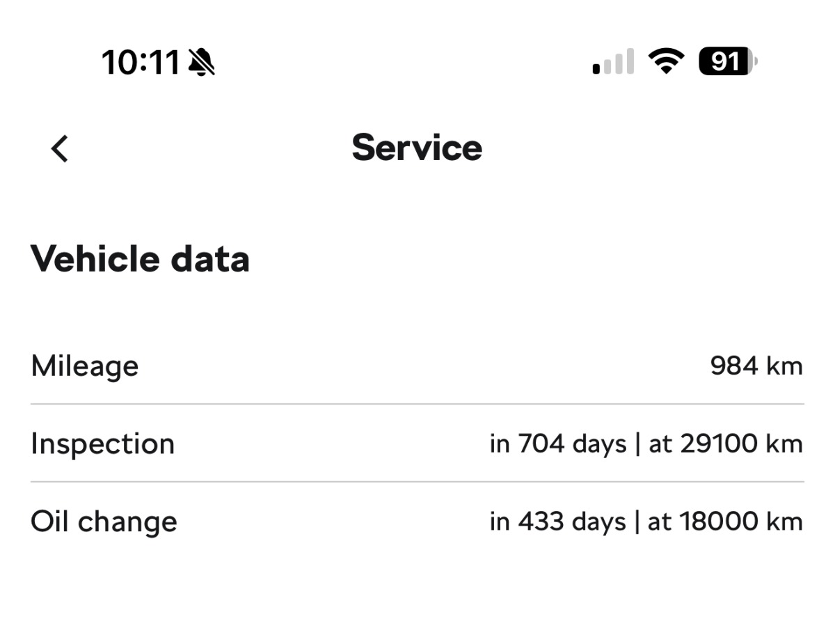

    Cum zice si Cristi mai sus. Producatorul nu recomanda la 2 ani sau 30.000 km ci la maxim doi ani sau maxim 30.000. Nu stiu daca pe Octavia, intervalul de service este dinamic, dar pe Superb-ul nou, dupa aprox 1.000 de km facuti in regim mixt 50-50, intervalul de schimb al uleiului mi a scazut de la 30.000 (cand am luat-o de la dealer), la 17.900 km acum
