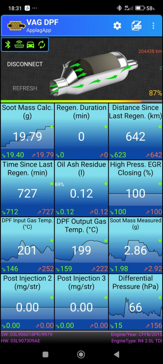

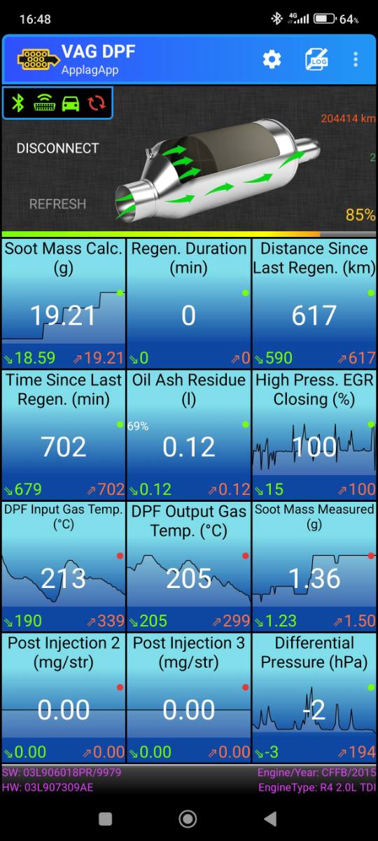

    EGR - probleme
    Buna ziua 2.0 CFFB 204.000 2014 Am și eu ceva probleme cu EGR cred De la 1800-2100 rpm am câteodată ceva întreruperi/ezitări/bâlbâieli/ nu știu cum să le zic doar pe accelerare ușoară ...daca accelerez ceva mai tare in reprize nu face . Nu am martori in bord și in rest e ok Am avut o eroare stocata P0403 pe egr doar cu chec aprins, fara spira , fara limp ....ștearsă și de 1000 km nu a mai apărut. Regenerari la 700 km Pe VAGdpf la EGR am văzut la un drum de 50 km că egrul a stat la 100% deși după ce am repornit a început să lucreze și să oscileze . Să mă aștept la un EGR nou ? De ce sta la 100% ? Și la 1800-2100 când face figuri la EGR fluctuează instant valorile între 16-32-60 % PS in prima poza era oprit motorul de unde și valoarea la presiune .....la relanti am 4-6 diferența
