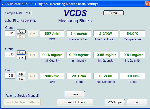

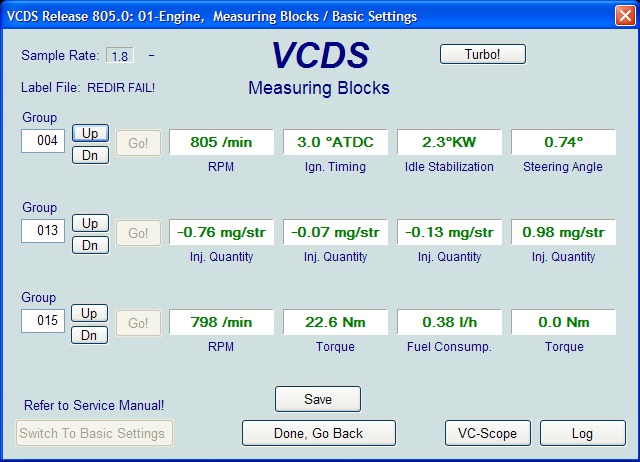

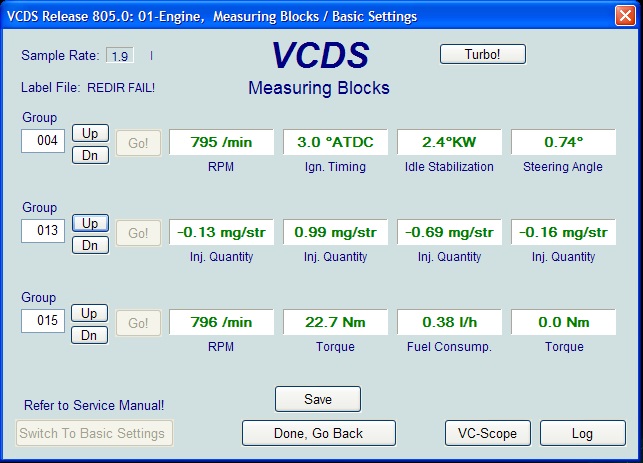

Va salut, atasez si eu 3 printscreen-uri. Va rog sa-mi spuneti cum vi se pare?! Multumesc!
2.0 tdi, cod: BMA, 100KW (distributia are 90.000km)
Modificat de mgm2000ro
Avansul prea mare.
Cantitate injectata prea mica.
Valori normale pentru EDC siemens
Pentru motor BMR 170 cat ar trebui sa fie avansul normal?
Acum l-am dat la 0 si consuma ok si porneste ok fara nici un fel de problema.
Intre -1,5 si -2,5

am scanat azi si rezultatul este urmatorul
afara 15*C / temp lichid 81*C
deci ce e de facut?!? , masina nu o simt sa fie puturoasa sau sa aiba un consum exagerat!
Sunt valorile care trebuie pt edc-ul siemens

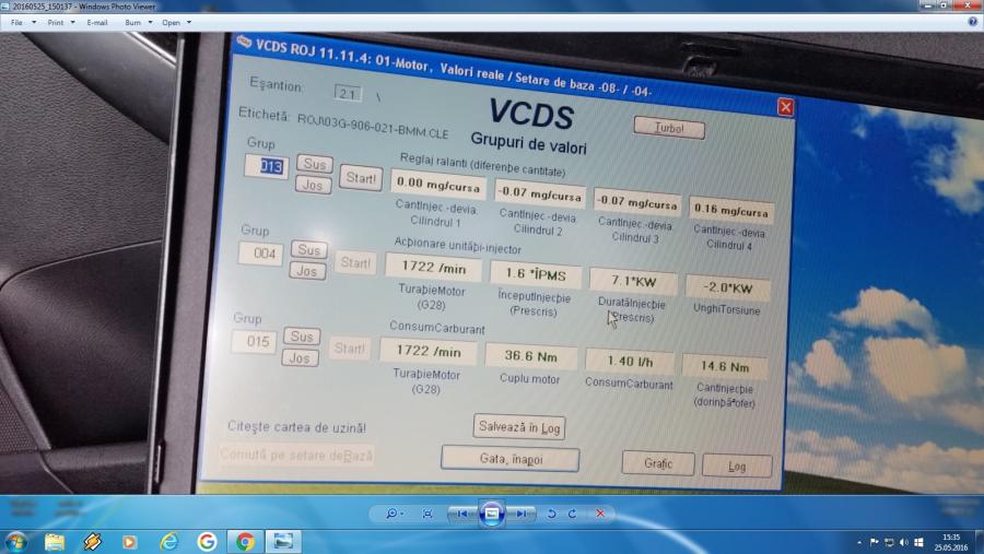

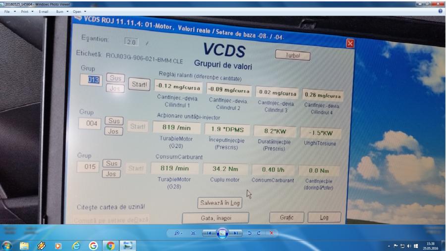

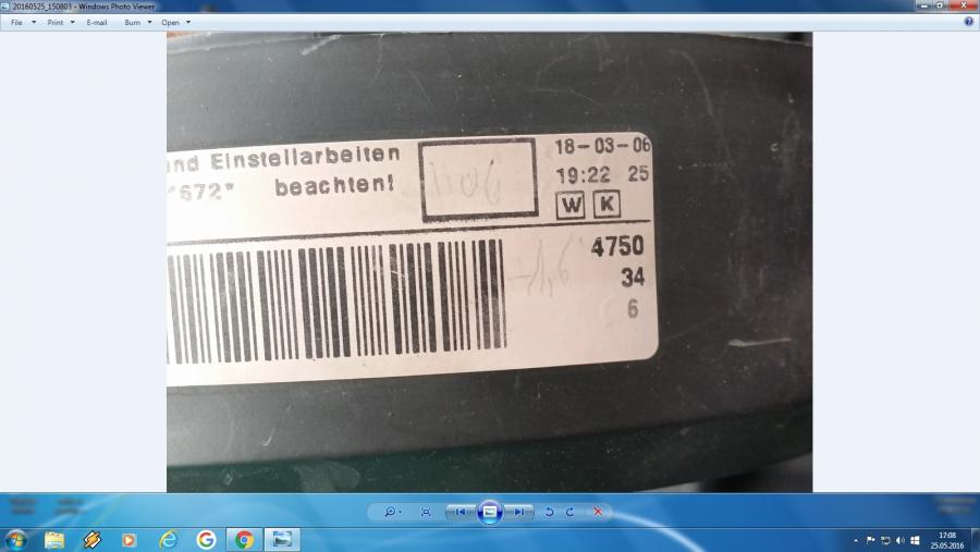

Salut. Am gasit dupa schimbarea distributiei (cam 10k) avansul la -3,9. Pe capacul distributiei a scris neamtul -1,6. L-am adus eu acum la -1,5 iar in turatie se duce la -2. Motor BMP 160k km. Atasez si valorile . Va rog un replay daca am procedat bine si daca valorile sunt ok acum. E posibil sa afecteze si acceleratia ? In sensul ca aveam o intrerupere cateodata la accelerare.
-1,5 / -2,5 e ok
