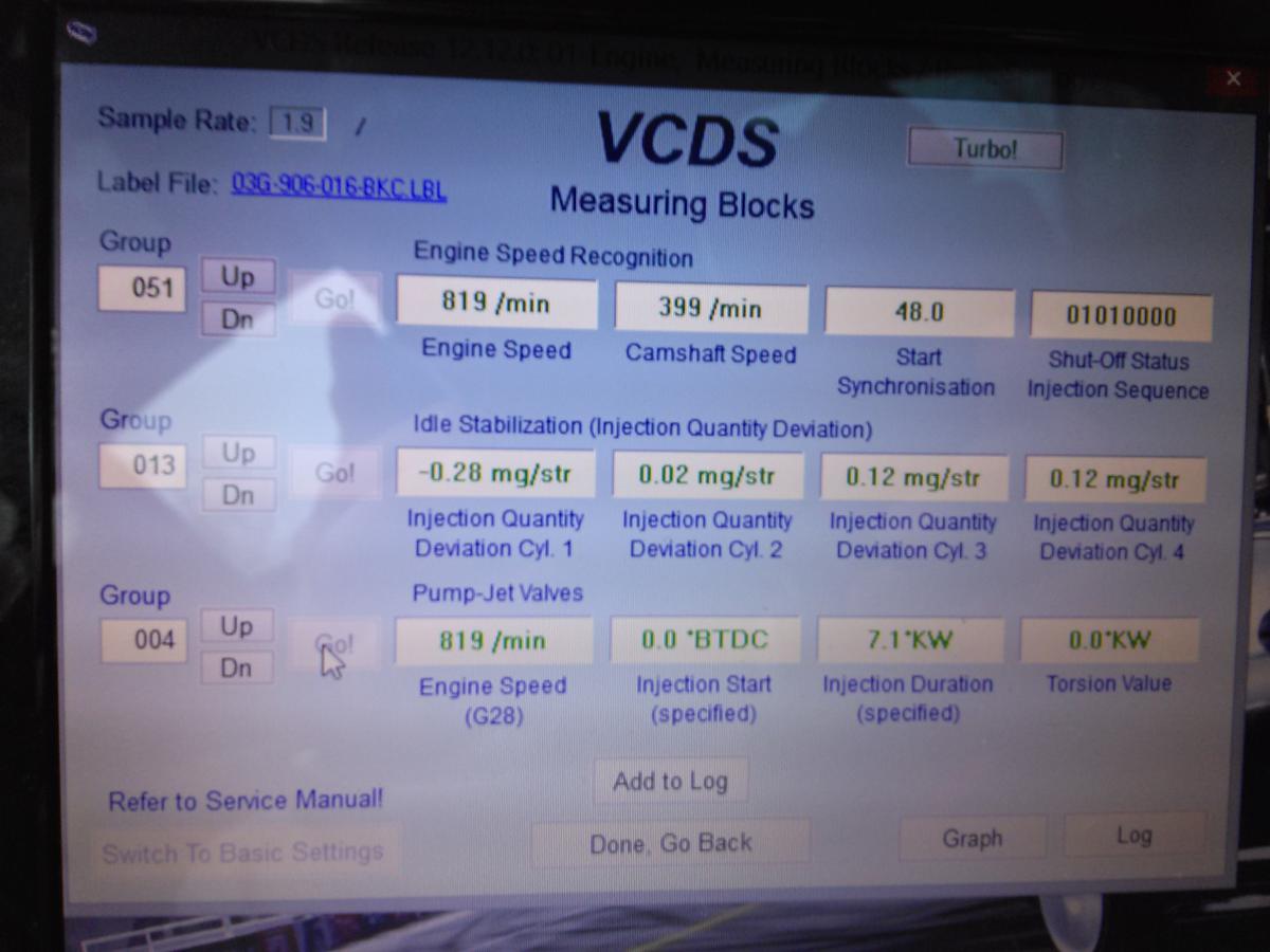

post-134705-0-05472800-1427443668_thumb.Salut! Se poate sa-mi zica si mie cineva daca am distributia pusa corect? Am motorizare 1900cc,105cp cod motor BKC.Atasez o poza facute cu VCDS Modificat de florin-78
nu prea... la tine trebuie sa fie intre -1.5 si -2.5, nu 0.0 cum e acum

Asa trebuie sa fie cum a spus Florin.

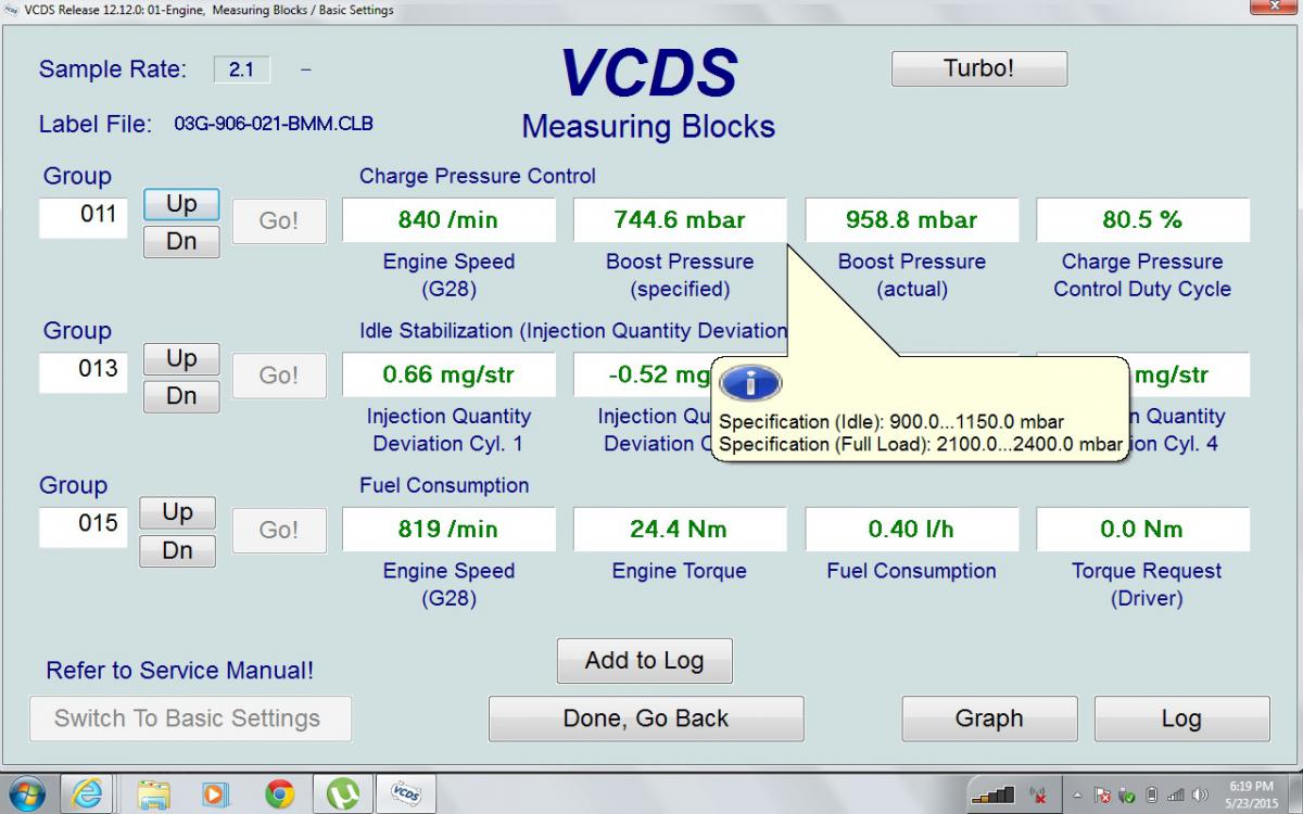

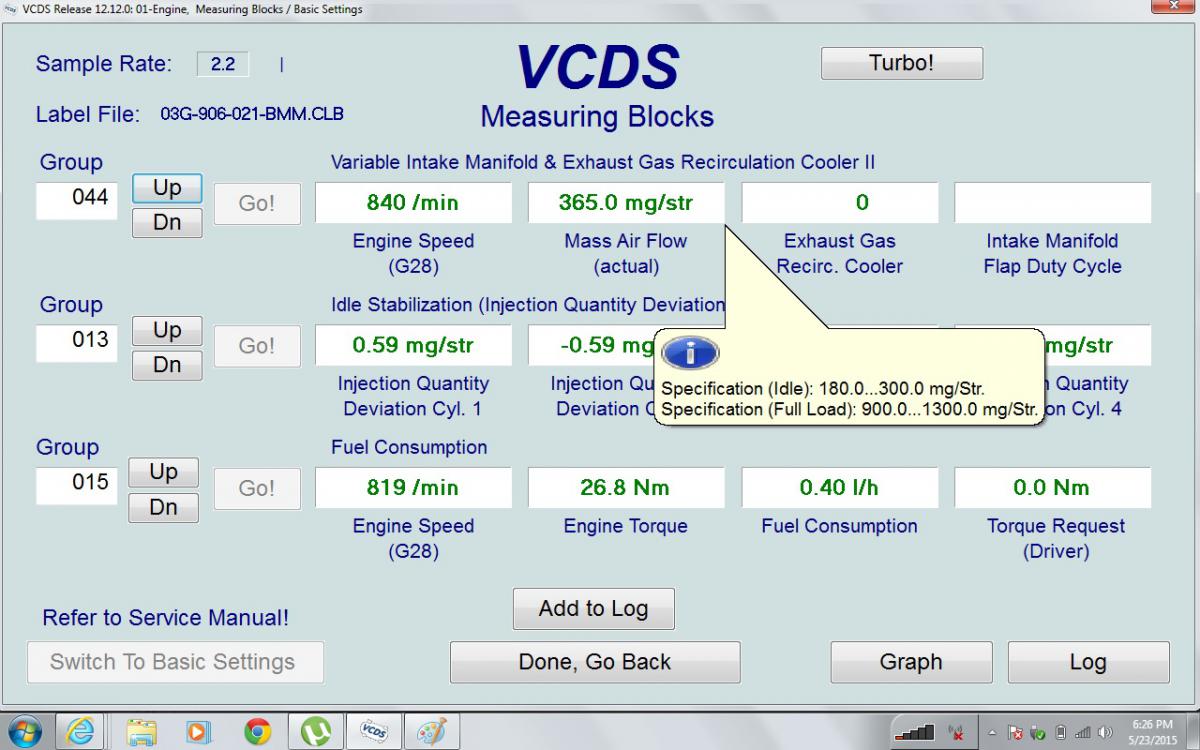

Nu stiu daca acest topic mai este activ, dar in caz afirmativ, as dori putin ajutor, Am un Passat 2.0 TDI 2007 , motorizere 140 CP, motor tip BMP.  Am facut o diagnoza vag com. Imaginile 1 si 2 cu motorul la 90C, dar masina in stationare, iar a doua zi imaginile 2 si 3 tot cu motorul la 90C, dar in regim de mers. Imi puteti spune ce problema am? Motorul nu suna bine, este foarte zgomotos, nu suna "rotund ", trepideaza tare. Mentionez ca am schimbat distributia -2013,  ambreiajul - 2013, MAF-2014, am reconditionat  turbosuflanta -2015, iar din 2013 pana acum in mai 2015, am cam 2500 Km facuti. Tot o bag in service, cheltuiesc o gramada de bani si merge din ce in ce mai rau.

Din ce ai pus tu aici nu se poate spune NIMIC. Nici macar un torsion value la relantiu nu se vede.

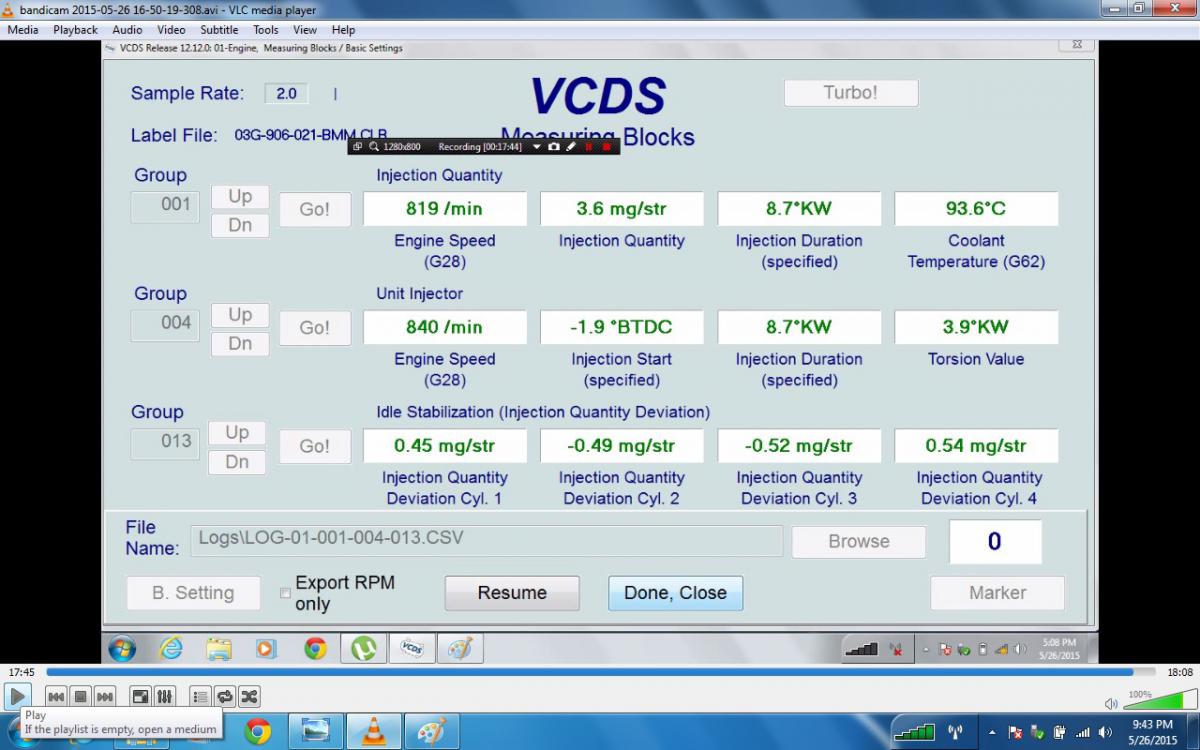

La relanti e acelasi unghi de avans ca si in sarcina(mai putin 1/2 secunde in momentul accelerarii bruste)deci..la el oricum nu e ok(trebuie sa aiba -2,5º).
Ce nu e ok la el in sarcina e inceputul/durata injectiei, dar poate odata cu reglajul avansului se imbunatatesc si cele 2 valori.
Bine ar fi o poza cu, grupurile 001/004/013/015.

da, de fapt intre -1.5 si -2.5 - in functie de celelalte valori si cum se comporta motorul.
oricum, ce are el e mult peste.

Pune torsion value la -1.5 / 2.5 si ai rezolvat o problema.
