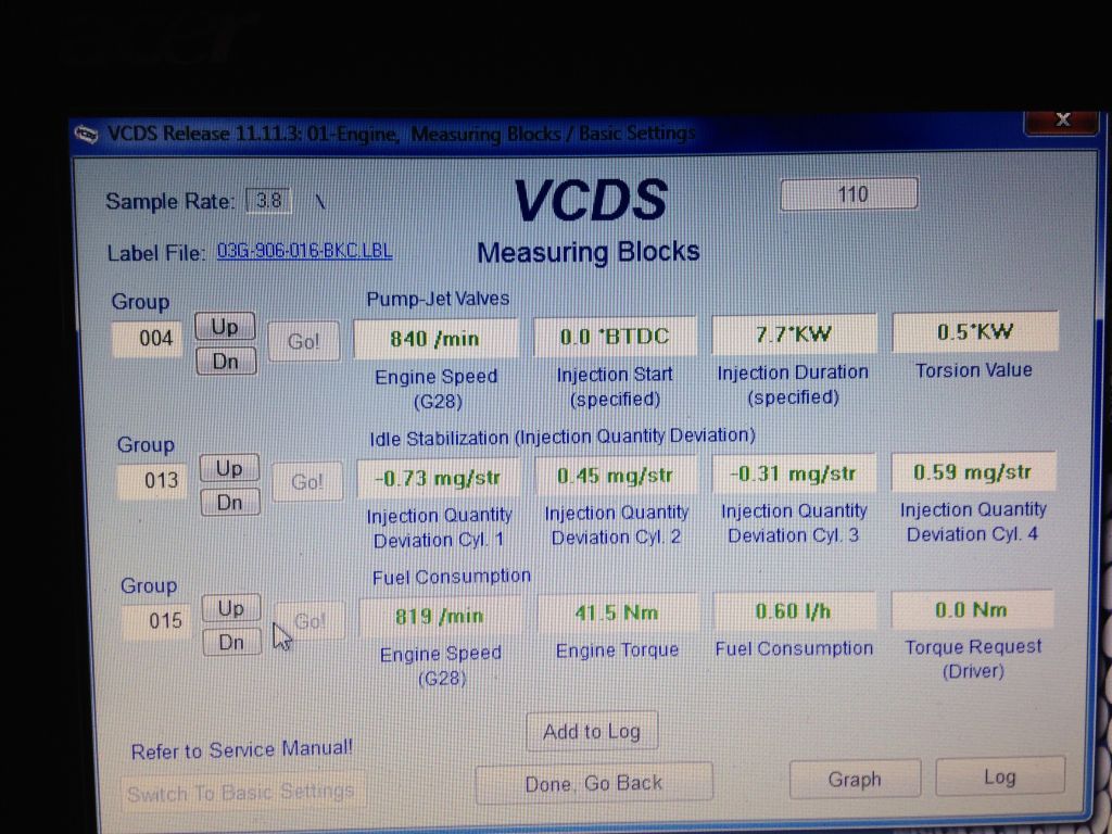

atasez 2 poze si vin cu alte nelamuriri.
pun doua valori deoarece dupa ce am reusit sa incalzez motorul am observat ciudatenia
1: masurand pe alt grup temperatura lichidului de racire este aproximativ 75 grade in timp ce ceasul in bord e tintit in 90 grade. e prima data cand testez asta.
2. incercand sa fac poza cat mai clara observ ca relantiul nu sta fix ci fluctueaza intre cele doua valori de aici rezultand si alte cifre.
Multumesc pt atentie si raspunsuri!

Schimba senzorul de temperatura lichid si asta probabil va rezolva si fluctuatia de turatie la relanti.
Schimba senzorul de temp./modifica unghiul la -2,5 si atunci o sa scada si durata injectiei care e destul de mare(8,2/7,7).

Ceasurile sunt facute ca in intervalul 75-100 grade ele sa arate fix 90, asa ca senzorul nu are nimic.
si fluctuatia de turatie de la ce poate fi? e total aleatoriu daca motorul e cald sau rece sau cati consumatori sunt porniti.
poate sa fie vb de alte uzuri.... etc. Greu de zis, de pe forum.... din pacate. Regleaza avansul la -2.5 si vedem dupa aia
