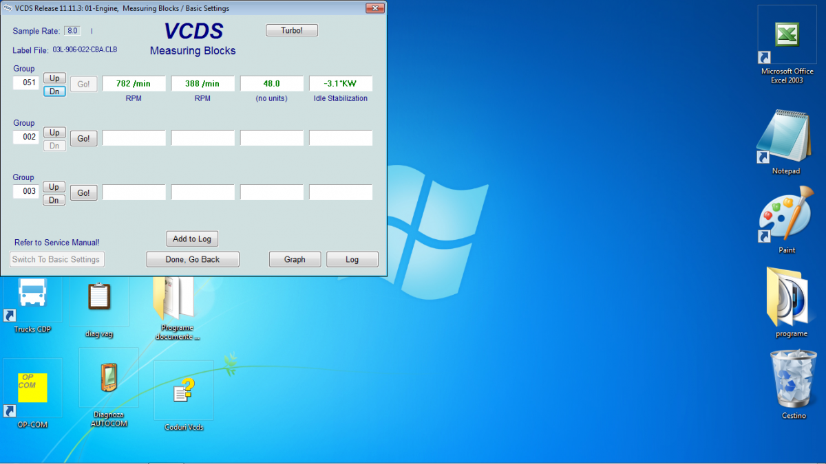

In legatura cu acest subiect am observant ca la mine in campul 51 cu 4 imi arata valoarea avnsului
post-86257-0-40366900-1385069622_thumb.p
Stie cineva daca intradevar este valoarea avansului?
Daca da la mine este sub -3 cea ce nu prea este in regula, a reglat cineva avansul la acest motor sau se regleaza singur?.
Fa un print screen la grupul 51 cu motorul oprit (doar cu contactul pus) si daca  in loc de -3 iti arata 00000000, inseamna ca nu e avasul , e Shut-Off Status, Injection Sequence

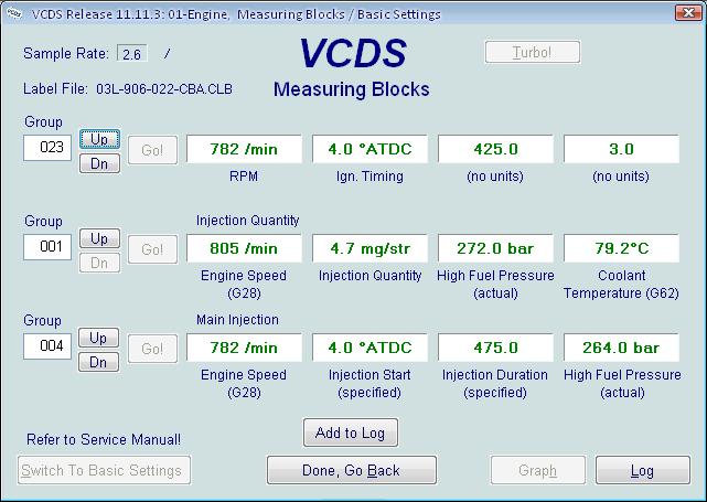

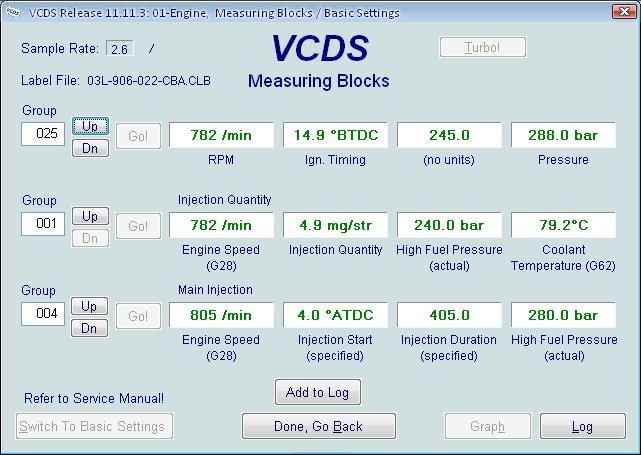

cateva valori de la a mea: motor rece si motor cald
post-16812-0-85514400-1389387172_thumb.p
post-16812-0-36724800-1389387227_thumb.p

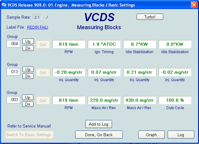

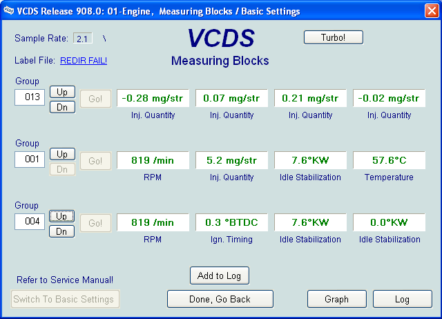

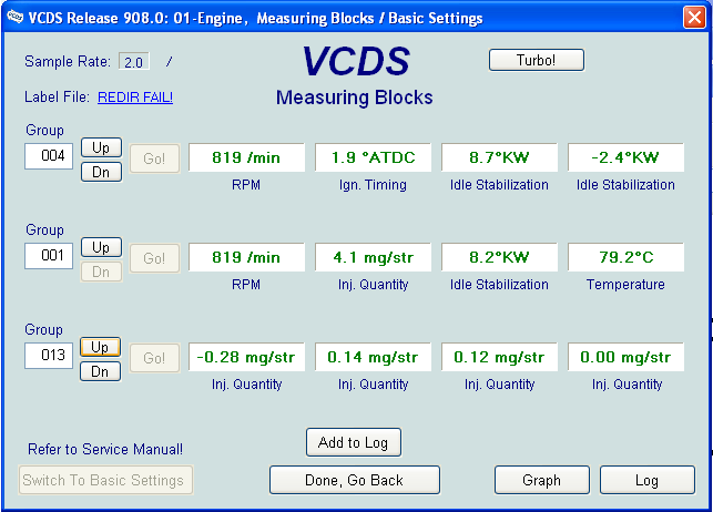

Am facut si eu niste print screen-uri referitoare la avans...nu am stiut exact ce grupuri sa aleg, de aceea am facut pe mai multe...
Rog si eu pe cineva care se pricepe sa imi spuna daca avansul meu este ok sau daca trebuie reglat.
Multumesc frumos
post-105734-0-90855300-1392712589_thumb.
post-105734-0-36269200-1392712590_thumb.
post-105734-0-87056700-1392712590_thumb.
post-105734-0-36954000-1392712591_thumb.
post-105734-0-89722800-1392712591_thumb.
post-105734-0-42828100-1392712592_thumb.
post-105734-0-93057500-1392712592_thumb.
post-105734-0-45395300-1392712593_thumb.
trebuie reglat... pt motorul tau, valoarea care o ai nu este ok. Vezi cum merge cu ea in jurul valorii de -2.0
