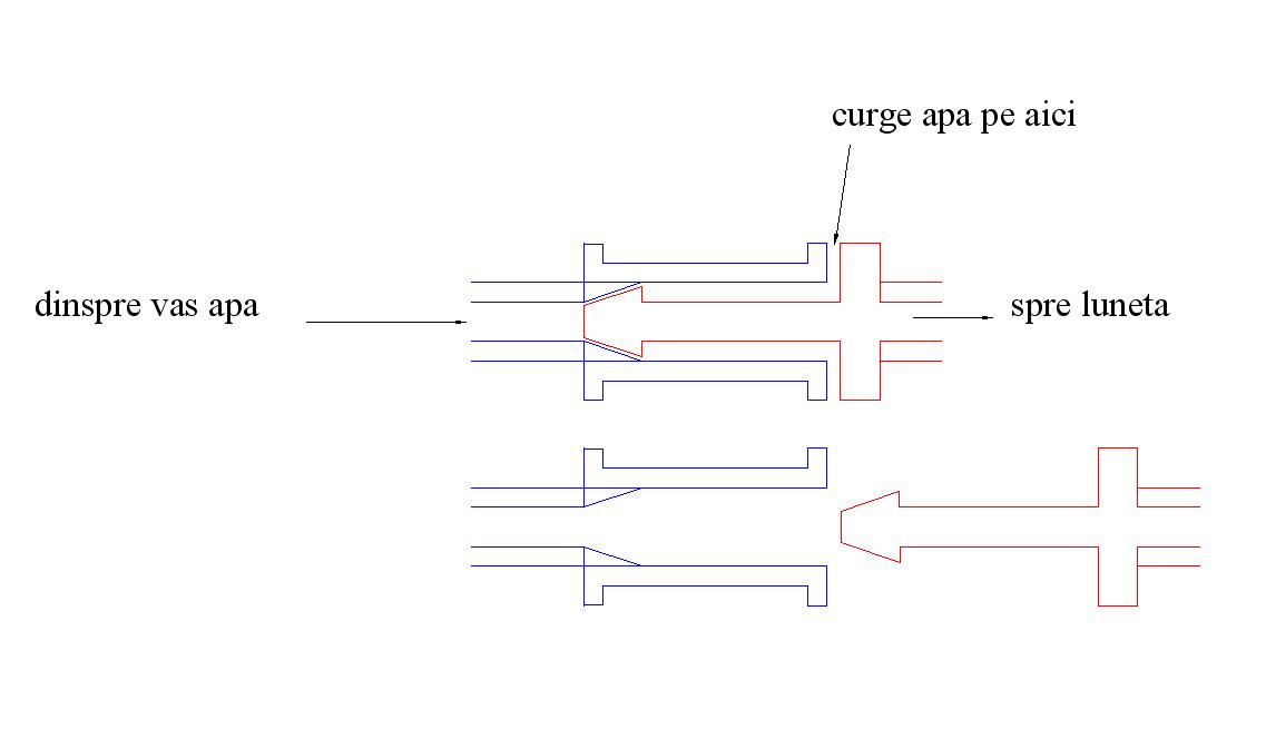

Am patit-o si eu cu instalatia pentru spalarea lunetei. Dadeam sa spal luneta si apa ajungea cu presiune mica pe spate si se termina lichidul de apa foarte repede. M-am uitat sa vad daca curge apa pe undeva si constatarea a fost ca problema e in fata la imbinarea de sub calculator, in dreapta vasului de lichid de frana. Acolo este o imbinare intre doua furtunase: unul care vine de la vas si unul care se duce, probabil, prin stalp..plafon...pana in spate. Problema e ca pierde lichid puternic pe la acea imbinare. La acea imbinare este si o piesa taiata de plastic negru care imbraca un cilindru alb care apartine de furtunasul care vine de la vasul de apa. Are idee daca lipseste ceva din desenul facut de mine? Adica nu era vreo garnitura pe acolo? M-a prins iarna vreo 2 zile cu lichidul de vara dar nu am fortat pana nu am incalzit masina si am dat tot lichidul de vara afara si am pus de acel de iarna. De atunci probabil este problema. Piesa din dreapta desenului joaca in piesa din stanga, deci nu sta fixa, motiv pentru care ma gandesc ca lipseste ceva acolo. Va rog frumos un pic de ajutor.
Modificat de burga_b
Revin cu amanunte la problema mea. Dupa o analiza mai atenta a imbinarii am observat ca cele doua piese desenate de mine sunt din plastic. Peste cele doua capete ale piese vine furtunul. Prblema este la piesa de plastic din dreapta, cea desenata cu rosu. Varful piesei rosii sub forma de trunchi de con care intra in orificiul piesei din stanga se fixeaza acolo cu un monson care vine peste piesa din stanga, manson care intr-o anumita pozitie intra prin 2 orificii prin piesa asta stanga si strange piesa rosie imediat dupa marginea trunchiului de con. Am observat ca marginea trunchiului de con a piesei rosii este stirbita motiv pentru care nu mai sta fix la locul ei. Intrebarea mea este daca se poate gasi de cumparat aceasta imbinare (piesa din stanga si piesa din dreapta) sau numai partea dreapta a imbinarii si care ar fi codul ei?

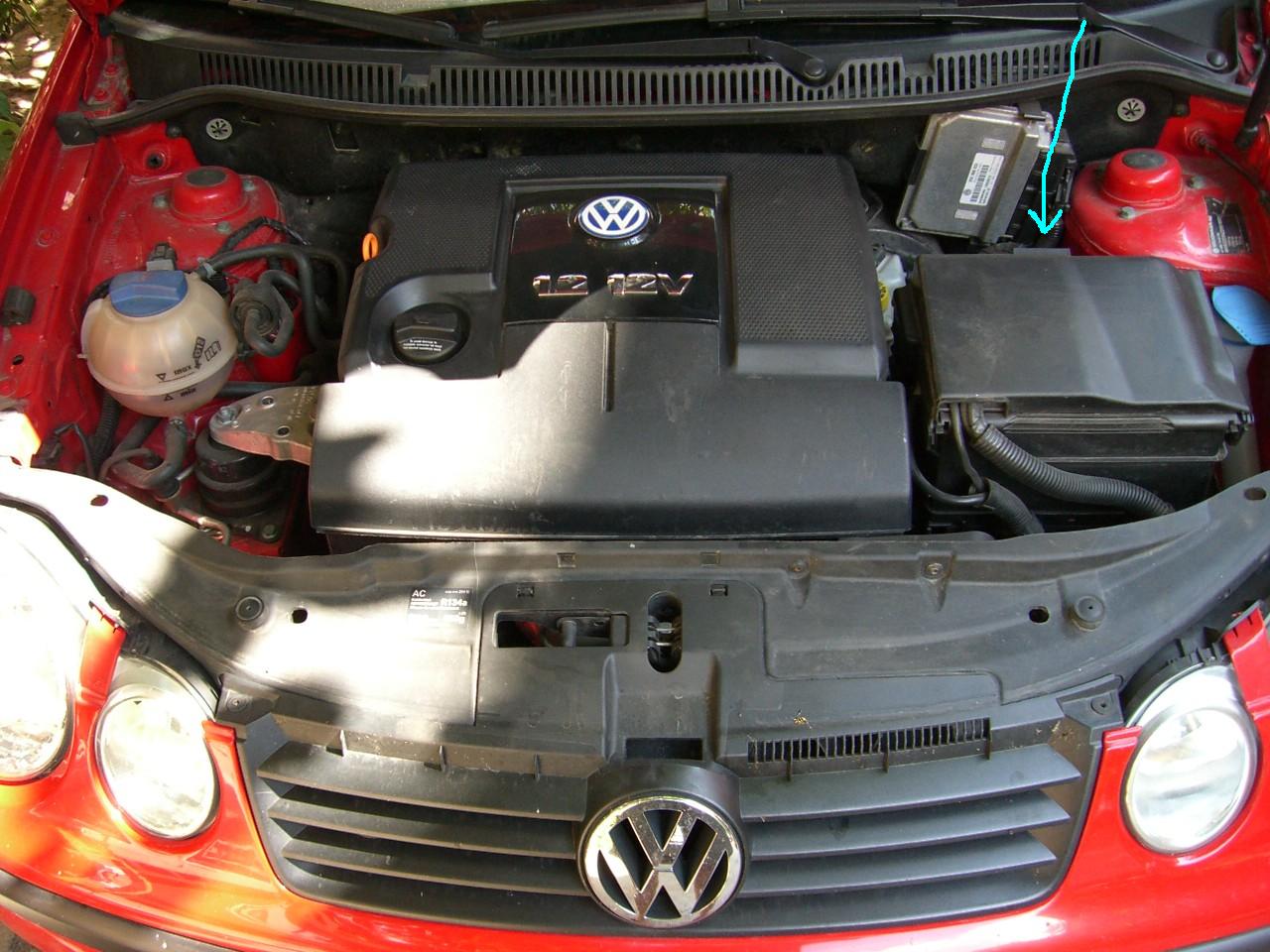

Nu am gasit imbinarea sub nici o forma , am dat jos calculatorul si capacul de la filtru de aer dar tot nimic :icon_cool: daca imi poti explica mai detaliat ??
Merci
babone, nu trebuie sa demontezi nimic, doar trebuie sa cauti cu atentie furtunasul ala undeva in dreptul volanului, pe de-asupra lonjeronului sting, sub calculator, in dreptul oalei amortizorului...
vezi in poza, unde e sageata :P

BABONE, UITE Aci:
Dragos Colescu
La Fabia mufa mare e in forma de " L " si e undeva mai aproape de panou. Furtunul care pleaca in spate e scurt (15 cm ) si e situat chiar sub calculator.
