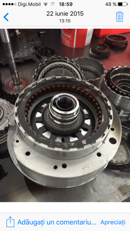

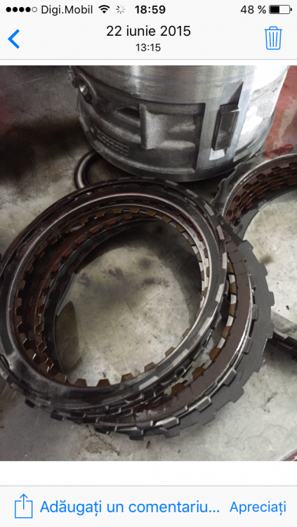

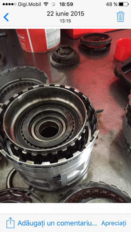

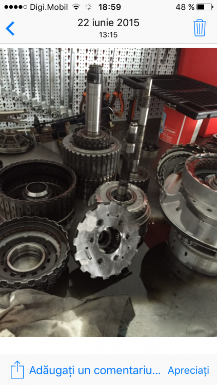

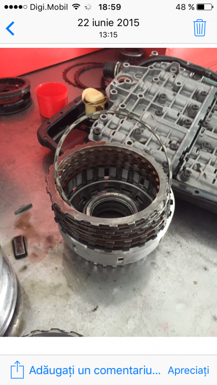

Azi a decedat cutia, inca nu stiu ce sa intamplat, de ultima data am schimbat convertizorul si masina mergea si pleca bine, catedata parca la deal mai smancea, parca retrograda greu, iar azi in mers efectiv sau blocat rotile si a mers suba cam 50 de m.
Urmeaza sa se desfaca si sa se vada ce se intampla.
