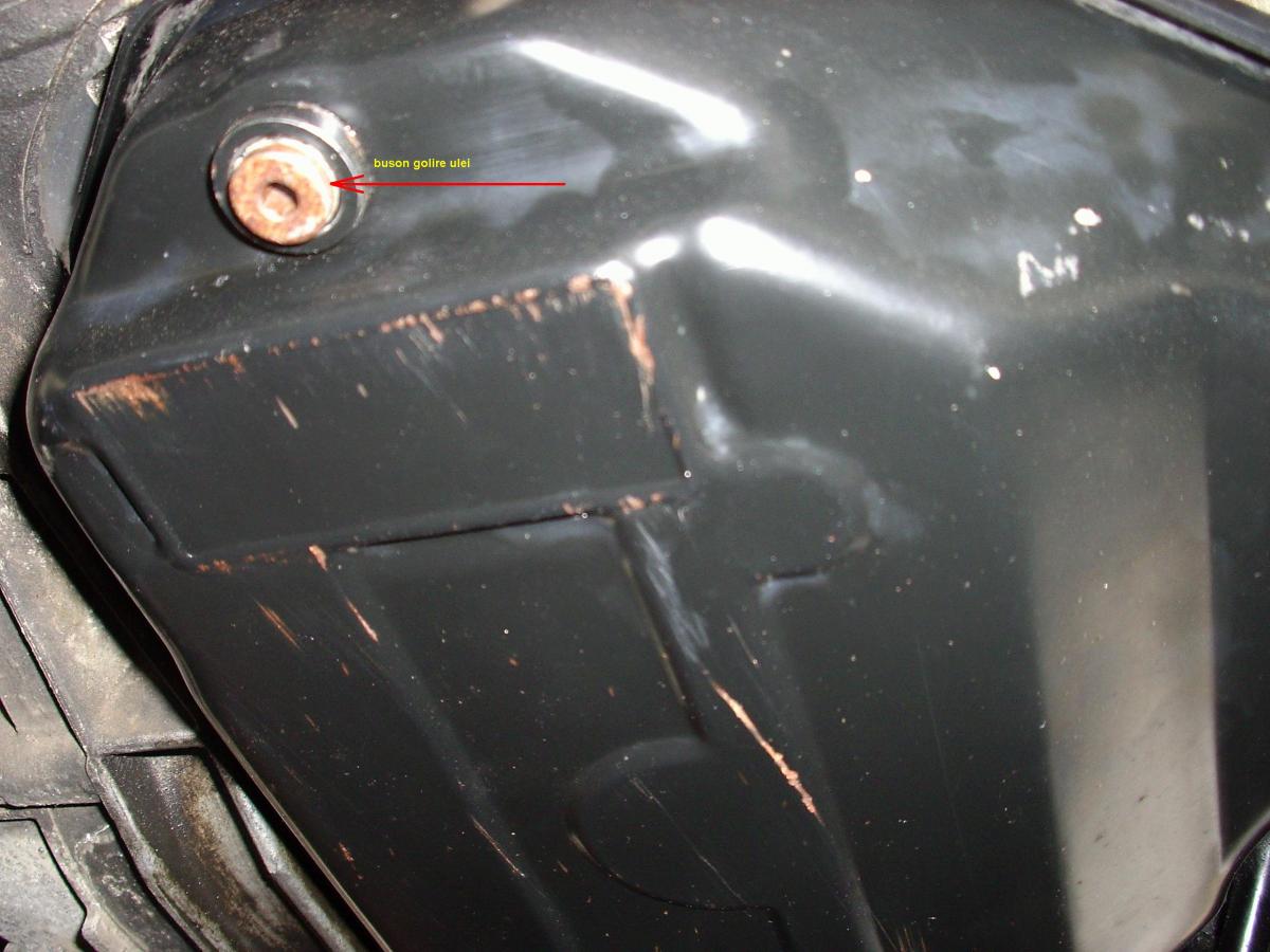

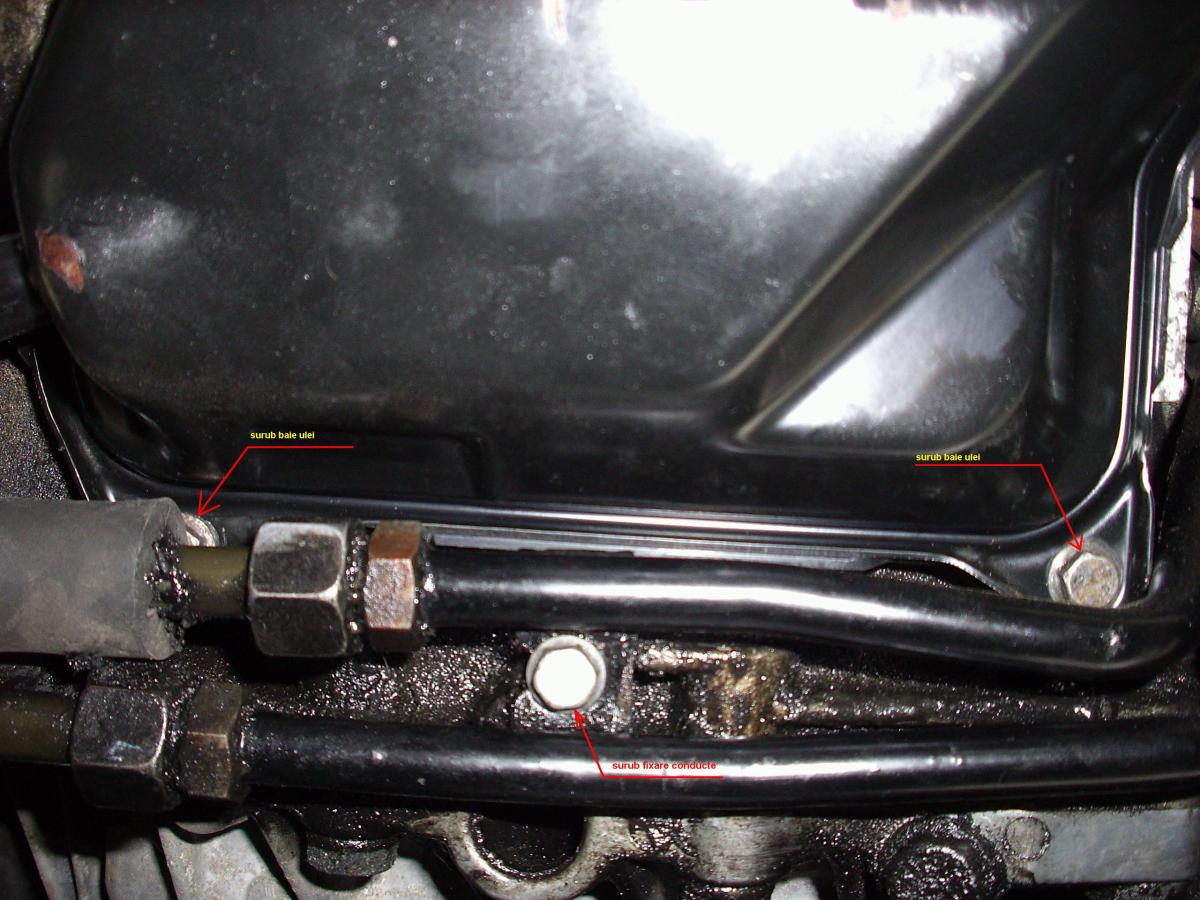

Baia de ulei este fixata de cutie cu 5 suruburi, care se demonteaza cu cheie tubulara de 10.
Pentru a se scurge uleiul vechi, se desurubeaza mai intai busonul baii de ulei, cu o cheie imbus de 5. Busonul are o garnitura de aluminiu, care ramane fixata pe el. Curge ceva ulei, apoi se opreste.
Se introduce in gaura de scurgere din baie tot cheia imbus de 5 si se desfileteaza limitatorul de nivel de ulei, care este o tevusca din plastic, de culoare rosie.
Acum curge grosul uleiului.

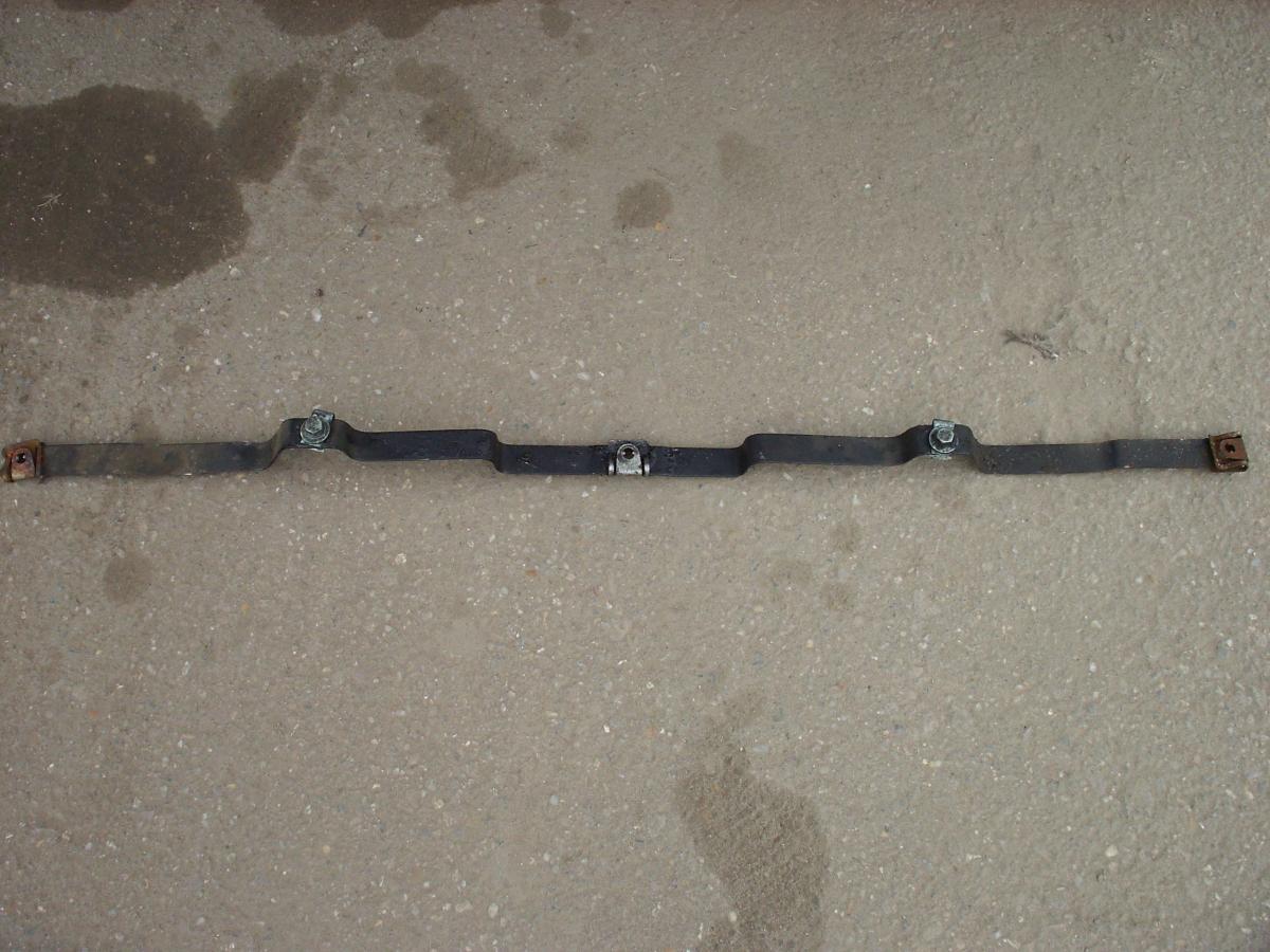

- o traversa de tabla care sustine scutul mic de motor, care este fixata de sasiu cu doua suruburi, se demonteaza cu tubulara de 10.

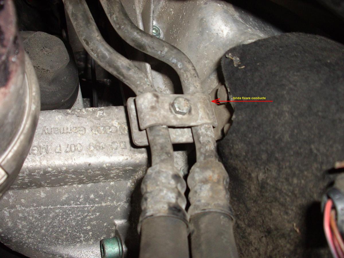

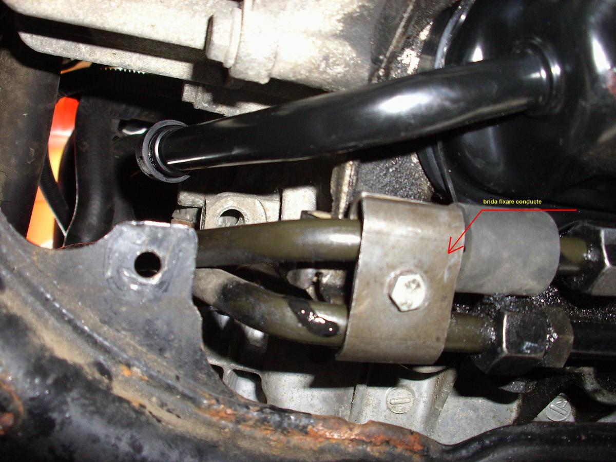

- o brida de langa baia de ulei, care fixeaza 2 conducte metalice paralele de sasiu, se demonteaza un surub lung cu tubulara de 10, apoi se da deoparte si brida, perechea ei ramane fixata pe conducte, nu cade.
- o brida mai dinspre motor, care fixeaza tot cele 2 conducte metalice, se demonteaza un surub mai scurt tot cu tubulara de 10, apoi se da deoparte si brida.
- un surub care fixeaza tot cele 2 conducte metalice, in zona in care acestea trec peste marginea baii de ulei, se demonteaza tot cu tubulara de 10.
Cu o surubelnita dreapta si cat mai mare, se departeaza putin cele 2 conducte, ca sa poata fi desfacute 2 din suruburile baii de ulei. Celelalte 3 suruburi ale baii de ulei se scot fara probleme.
Apoi, se trage in jos de baie ca sa se desprinda garnitura de cutie, si se scoate usor.

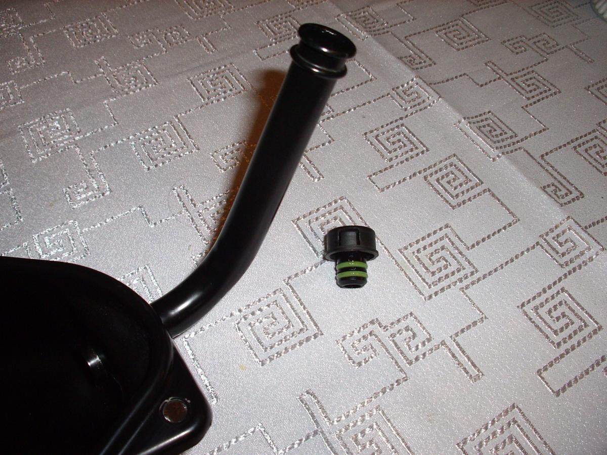

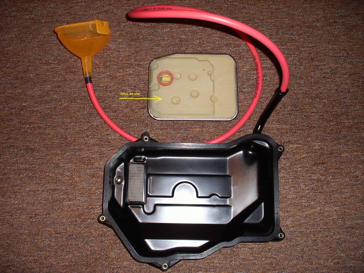

Filtrul este fixat de cutie prin presare, se trage usor in jos si iese. Se scoate cu o surubelnita garnitura filtrului, care ramane fixata pe cutie.
Uleiul scos era maro inchis la culoare, nu arata prea bine, s-au scurs cam 3–3.5 litri.

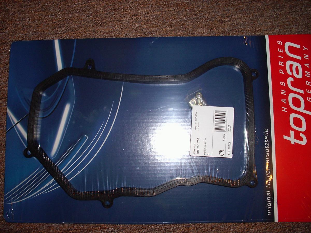

Am cumparat filtru de ulei Meyle si garnitura Topran, in total 105 lei.

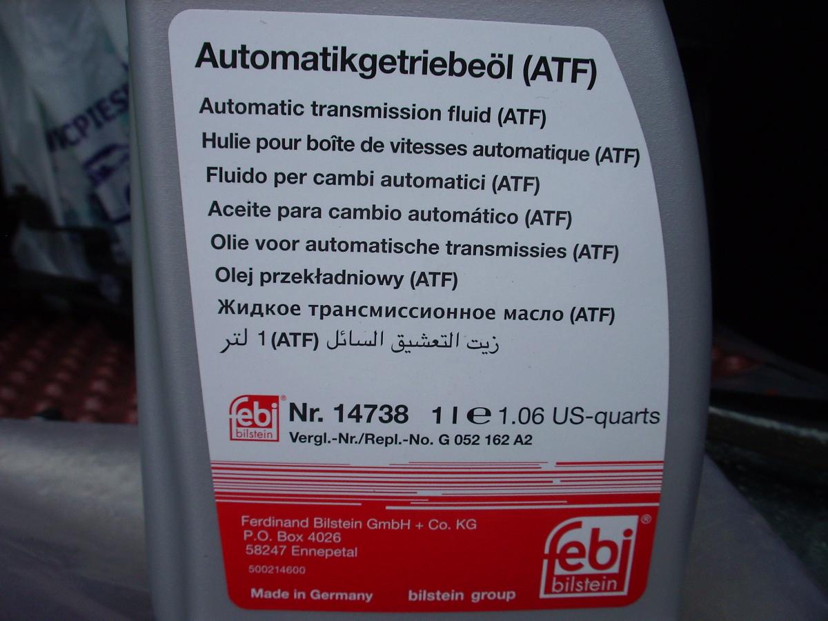

Am cumparat ulei Febi 4 litri x 55 lei bidonul = 220 lei (se vede codul in poza, norma G052.162.A2, culoare galbena).

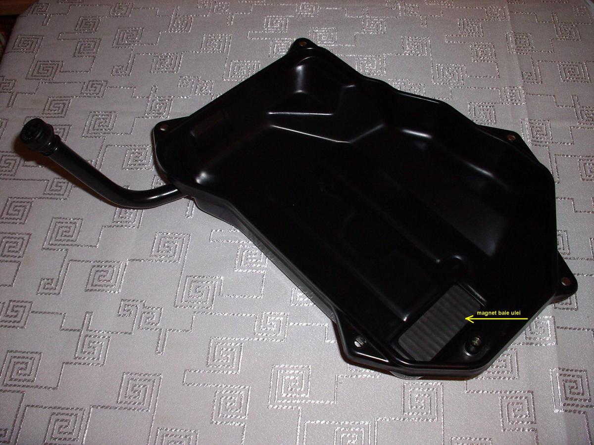

Am spalat baia de ulei, avea o mazga subtire pe fund, pe magnet avea de asemeni ceva mazga foarte fina.
Dopul de la baia de ulei se scoate departand cu o surubelnita subtire o clema de plastic, apoi se trage de dop si iese.
Se unge garnitura noului filtru cu putin ulei, si se preseaza filtrul in locas (filtrul vine fixat intr-o pozitie unica, longitudinal pe cutie, are un piciorus conic de plastic pentru ghidare).

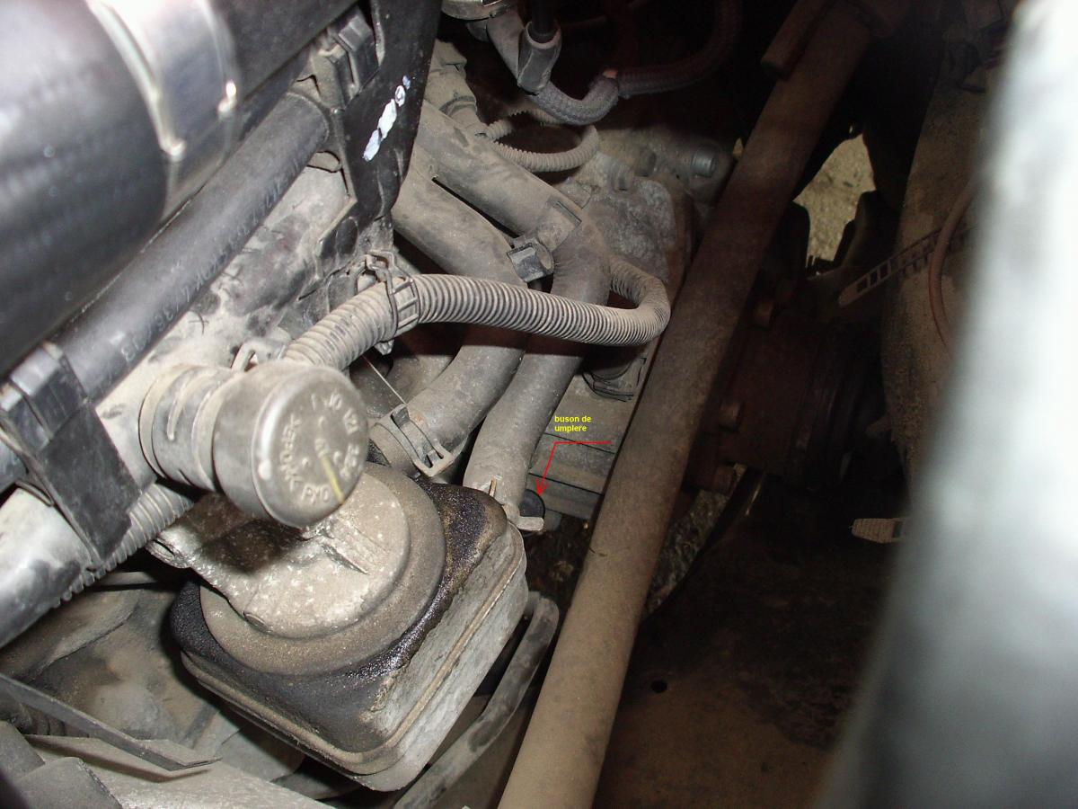

Am turnat 3.5 litri de ulei in cutie, pe deasupra motorului, folosind o palnie si un furtun, apoi am pus dopul la loc.
Am pornit motorul, si cu piciorul pe frana am bagat pe rand in toate vitezele, ca sa circule putin uleiul. Apoi am facut o proba de drum ca sa ajunga uleiul la temperatura de lucru.
Stiu ca nivelul uleiului se verifica cand ajunge la 35-40 grade (citit cu vag-com), dar eu n-am avut vag-com.
Cu motorul pornit si incalzit in prealabil, am desurubat din nou busonul si s-a mai scurs putin ulei de preaplin, si gata treaba. Acum masina merge bine, nu mai am problemele descrise mai sus.
