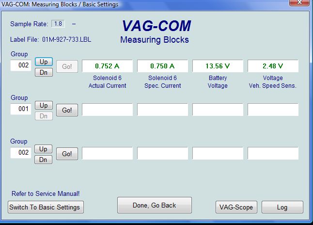

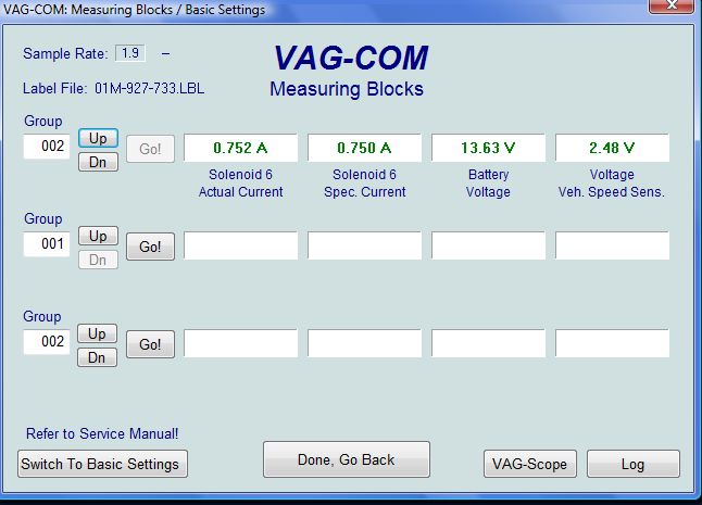

salutare,
am si o problema cu cutia automata 01M, am schimbat ulei, filtru, curatat baia de ulei.
Problema este urmatoarea,
Cand motorul este rece iar temperatura apei nu este trecuta de 80 grade, cand o pun in treapta "R", relantiul imi scande sub 700 rpm si tremura foarte rau. Am facut un scan cu VAG-COM si nu am gasit nimic la cutie m-am uitat la Meas. Blocks, de pe cutie si am gasit niste date despre "Solenoid 6"
In treapta "P" Actual Current este 0.752 A si Spec. Current este 0.750 A
In treapta "R" -----///-------- este 0.752 A si --------///----- este 0.750 A
In treapta "D"-----///--------- este 0.984 A si -------///------ este 0.996 A
am atasat si niste poze sa vedeti exact despre ce este vorba. In treapta R nu era normal ca amperajul de la solenoidul respectiv nu trebuia sa creasca ca la treapta "D" sau e normal sa fie la aiba acelasi amperaj ca in treapta "P"
Multumesc ! Astept o parere din partea voastra !
Modificat de Marius Bogdan
