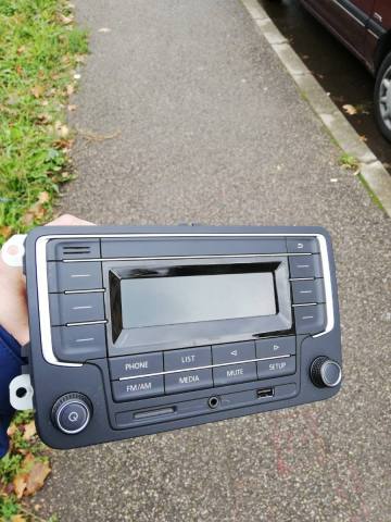

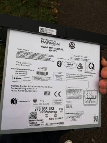

Faza ii ca masina a avut instalat pe ea RCD 300.Nu se putea intra pe el cu vcds.Avea 2 fire(9/10) scoase din mufa de la player.Nu era nici bifat ca intalat pe masina in modulul gateway. Am cumparat MIB Global Entry produs de Harman,ca produs OEM.L-am instalat mai demult cand am discutat cu tine (Florin) dar cum nu am avut sa schimb Gateway-ul,m-am legat pe. firele de la clima sa finctioneze bluetooth-ul si lumina la butoane.Am cumparat un modul Gateway 1k0 907 530 P si zilele astea am incercat sa il montez.Am bagat firele scoase inapoi in mufa.Si nimic.Nu il gaseste la scanare.Nu primeste semnal sa aprinda butoanele sau sa mearga bluetooth.Firele de la mufa playerului,cele tepretic de can(cablajul de pe masina) sunt ceva inchis la culoare care,negru cu albastru sau invers,ceva de genu,care nu le-am gasit in mufa de la modulul can.Si vreau sa activez difuzoarele spate.Playerul fiind de pe un caddy,este setat doar la 2 usi.Multumesc!
No, posibil sa ai nevoie de un can mai nou. Eu am instalat pana acum pe acesta platforma, mai multe mib2std-navi...si cele fara...de astea..nu.
O sa fac masuratori sa vad continuitatea firelor,eu nu am vazut sa am fiele cu portocaliu de la can in manunchiul de fire de la player.Conform forumului de la ruși,cica modelul asta,precum si cel cu CD,merge pe golf v (nu au facut referire la an fabricatie) si fara sa schimbi modulul gateway.Eu il schimb ca asa doresc eu in caz ca fac modificari ulterioare.Si avand in vedere ca au fost modificari facute de vechiul proprietar.. ..tind sa cred ca a avut ceva player aftermarket si a mutat/taiat.. izolat fire sa ii mearga.O sa verific si am sa scriu aici,daca iese ii un compromis bun intre buget si confort si a merge pe OEM.Are usb/sd/bluetooth/microfon incorporat.Merge si se aude foarte bine si sunet si ca microfon ambiental

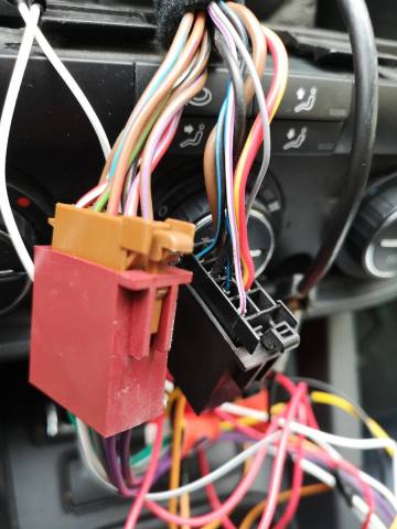

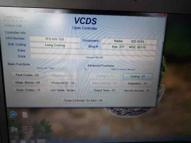

Salutare,multumesc de scheme si informatii.Am verificat azi,din mufa de la gateway pini 10/20 imi pleaca 2 fire,portocaliu-maro/portocaliu-violet.Dar la mufa de la player nu ajung.Am tras aerian 2 fire separate de la modulul gateway si le-am legat la mufa player in locul unde se specifica ca vin firele can (pini 9/10)Am conectat vcds,am adaugat in istalation list pe can 56-Radio,si am putut sa ma conectez pe el.Precizez ca a mers cu gateway-ul vechi 1k0 907 530 E.Am activat difuzoarele spate,am setat ca este o platforma VW si merge tot.Din cate am vazut in vcds are posibilitatea de a arata pe display si senzorii de parcare,volan multifunctional.Iara din ce am citit pe la ruși,acesta este un aparat care nu are problema descarcarii bateriei.Momentan nu pot sa confirm,l-am legat cum era inainte(lipsa de timp)dupa ce am activat difuzoarele,dar cand am sa trag definitiv,am sa scriu.Multumesc de ajutor!
Daca mufele sunt cele din poza, masina nu a avut niciodata fire de can la radio, fiind mufele ISO. doar cele Fakra au trase firele de can.
Salut Cristi,da,mufele originale ale masinii sunt cele Iso,are montat un un cablu adaptor.Am banuit eu ca fiind model 2005 ii mai "usurata" la cablaj.Si firele cele 2 ce imi pleaca din mufa de la gateway pini 10/20,unde sa duca? nu am webasto decat rezistenta 7D,sa duca la ea? conform schemei,magistrala de pini la 10/20 duce la incalzire auxiliara,amplificator(nu am) si aici cu R si J503 nu inteleg care ii diferenta
LA masinile mai vechi duceau acele fire in mufa de diagnoza.
Am inteles,multumesc.Atunci ramane doar sa fac un cablaj cu 2 fire,sa ma leg peste 10/20 in mufa de la gateway si sa duc la 9/10 de la HU,daca a mers sa ma conectez/setez pe el,banuiesc ca o sa fie fiabil in timp si nu o sa-mi afecteze alte module.
Ba da,am spus ca l-am legat aerian,sa vad daca merge,din lipsa de timp.Adica nu l-am pozat prin spatele bordului... etc,am legat 2 fire de la gateway 20/10 direct in player 9/10.. peste consola etc sa vad daca merge.Urmeaza sa iau pini necesari pentru mufa HU si sa fac un circuit intern,prin bord definitiv.
