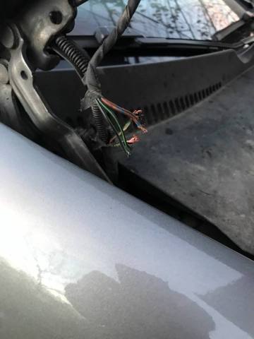

Revin cu problema siguranței nr 4 de 5A,la mine problema era de la firul care duce la încălzirea stropitoarelor încălzite pentru parbriz,erau varza firele,lipite toate între ele,de știut pentru cei care mai problema asemănătoare.

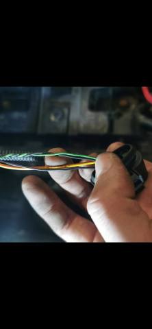

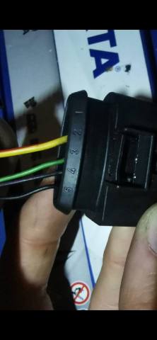

Au fost inlocuite: distributia,senzorul G40 si bujiile.  Motorul a pornit foarte greu, dar parca mergea in 3 cilindri si se aprinsese si lampa de la ulei.
Am verificat firele dupa un clip de pe youtube. In clip persoana zicea ca pe 1 trebuie sa am 12v, pe 2  5V ,iar 3 e semnalul.
Eu am pe 1 si 2 5V si pe 3 0V.
Multumesc frumos.
Verificati cablajul de la senzor pana in ecu motor
Pai daca am pe pinii 1 si 2 5v si 3 care este ground 0v, ar trebui sa fie ok cablajul... Unde as putea gasi pin-outul la acest senzor si ECU?  Masina care avea pe pinul 1 12v ,2 5v si 0v era un Passat, poate difera tensiunea fata de Audi...
Senzor bun, cablaj bun, ecu....vine ce trebuie, distributia ok. Ceva nu se pupa aici...daca toate erau asa ok, nu trebuia sa ai eroarea respectiva si sa functioneze defectuos.
O sa iti scot eu maine pinout,  cand am un pic de timp

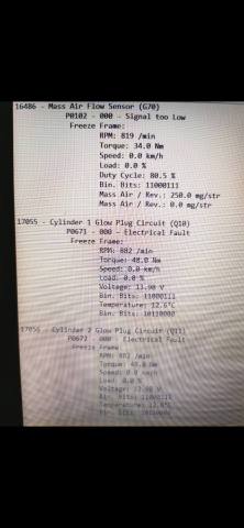

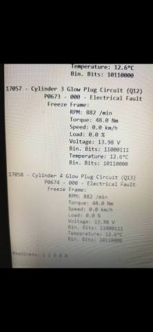

Salut, vin și eu cu o problema. Daca mă poate ajuta cineva, vreau sa îi mulțumesc anticipat, dau și o bere când vin acasă la Cluj, momentan locuiesc în Germania.
Datele mașinii: Golf V 2.0 TDI BKD DSG, an 2005
Mașina a stat 4 ani timp in care și-a făcut o veveriță cuib in compartimentul motor. Am reușit să rezolv toate problemele la ea, mai puțin una (sau două).
Primesc erorile din imagine pe vcds. Inițial am presupus că sunt ceva cabluri roase, deoarece sunt toate 4 bujiile și debitmetrul(fiind același cablaj). Am desfăcut totul, am verificat și nu se vede nimic frezat de rozătoare.
Motorul functioneaza normal, nu scoate fum, nu intra in limp.
Am testat cu un debitmetru 100% funcțional, cu ambele e aceeași poveste, senzorul intra direct de la pornire in modul de protecție (din ce am mai citit asta e explicația, sper sa nu mă înșel) și arată constant 550mg/str.
Cele două fire verde și negru de la debitmetru (vezi poza) merg direct in Ecu, (cred că prin ele se transmite semnalul la ecu 🤷) și nu sunt întrerupte, am verificat.
Pe celelalte două fire galben/roșu și negru/violet, tensiunea e 0. Daca nu gresesc, pe acolo se alimentează senzorul, deci ar trebui sa am 12v.
Acum rămân cred, doar 2 posibilități:
-cablaj întrerupt sau ceva siguranță...?
-Problemă internă ECU.
Exista vreo siguranță sau cum as putea sa exclud complet posibilitatea de a fi cablajul de vina?
Apoi erorile de la bujiile incandescente, au vreo legătură sau nu? E alta problema separată?
Orice alte idei sfaturi din partea cunoscătorilor sunt bine primite.
Va mulțumesc încă o dată.
Verifica sigurantele, trebuie sa ai plus 12v acolo
verifica sigurasnta SC 29 din habitaclu si vezi ca masina ta e 2005 nu 2004.
Mulțumesc mult! Asta era problema. Nu era acolo nicio siguranță, nu înțeleg de ce cineva ar fi scos-o. Acum funcționează normal. Am luat și TUV-ul :)
