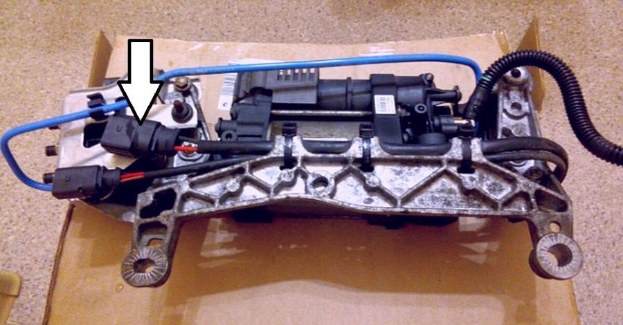

@tavitara ai cumva la indemana pozitia alimentarii lui si ce ar trebui sa izolez?

are conectorul pe langa el...la vreo 10 cm maxim de el, daca imi aduc bine aminte
daca e cel Continental , asta e mufa
recomandat sa le izolezi pe ambele
curatate , uscate bine , asa cum spune Florin si apoi izolate
ori cu varnis termocontractabil ( daca gasesti asa mare ) si apoi izolate terminatiile pe fire cu banda scotch tip panza impermeabila ( gen gri sau negru cum se gaseste la Lidl )
ori acoperi bine conectorul cu altceva impermeabil cauciucat si izolezi la capate
astfel incat sa nu mai poata intra niciun fel de umezeaza la el

Multumesc tuturor pentru raspunsurile prompte. S-a desfacut mai putin ca la carte dar cat sa fie accesibil si a fost curatata mufa care se vede in stanga cu spray de contacte insa de izolat nu am gasit nimic deocamdata, mai studiem. O mica neclaritate mai am: la 1:30 in filmuletul de mai sus desface un furtun, aceea este alimentarea cu aer sau ce este? Daca da de unde trage aer?

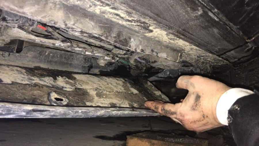

daca tot am vazut imaginile de sub masina , exista in general probleme cu rugina la 7P ?
Modificat de tavitara
La Touareg 7P este cu circuit închis, acumulator presiune, etc... Nu se alimentează cu aer de afara, este cu azot.
