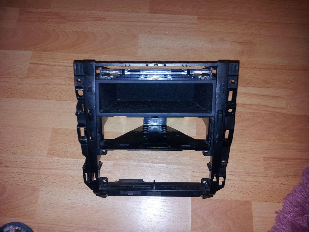

Si noua carcasa la consola centrala post-69411-0-30729800-1361903706_thumb.j

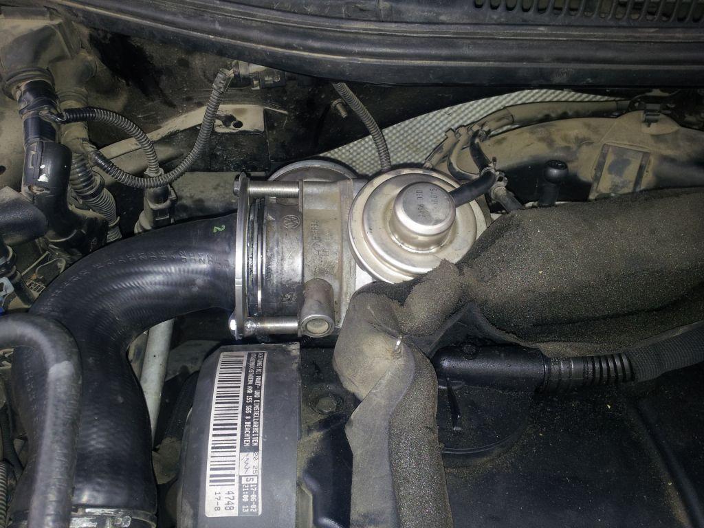

Ieri am schimbat termostatul cu unul Behr...simptome, nu mai ajungea acul la 90 de grade nici la drum lung nici prin oras.
Cu ocazia asta i-am spus mecanicului sa mai verifice:  turbo, sa vada daca are joc axul ( a spus ca are putin ), furtunele de la intercooler ( mi-a gasit 2 care nu mai etanseaza cum trebuie si scapa presiune, unu pe sub motor in forma "S" si celalalt de la EGR ), cel de la EGR stiam de el dar celalalt NU...acum ma gandesc nu cumva sa iau LIMP MODE de la furtunele astea...voii ce parere aveti ? Ambele furtune costa 500 ron.
A mai verificat si bujiile se pare ca am una arsa...
In perioada urmatoare am sa schimb bujiile ( am inteles ca nu sunt probleme daca functioneaza doar 3 tinand cont ca se incalzeste afara ) si furtunele.

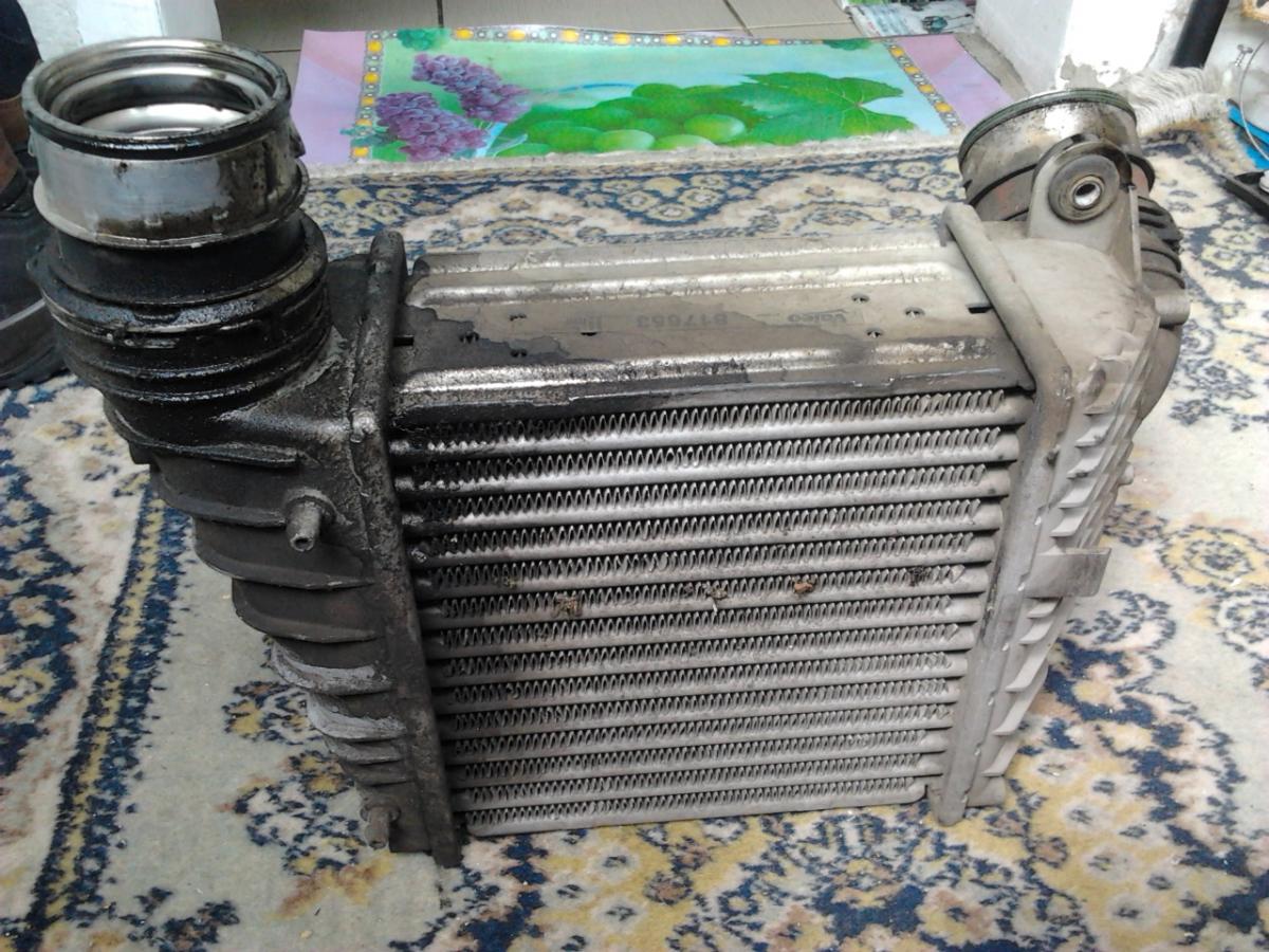

uite o poza si daca te uiti pe furtunele mici se observa oring-urile...de alea ai la fiecare imbinare

Oring-urile nu au nimic...la mine sau cam dus clemele "urechile" alea metalice mici care tin furtunele.

Aaa...nasol...la cel de la EGR ar fi o solutie...dar la cel de la turbina...nu prea:(

M-am gandit si eu asa la asta de la EGR...sa vad poate gasesc pe cineva sa imi faca la strung. Multumesc.
Laurentiu_LWR
Sa vad si eu ce material mai am pe la depozit...la tine merge si varianta doar cu flansa...si prinsa in suruburile de prindere al EGR-ului pe admisie...

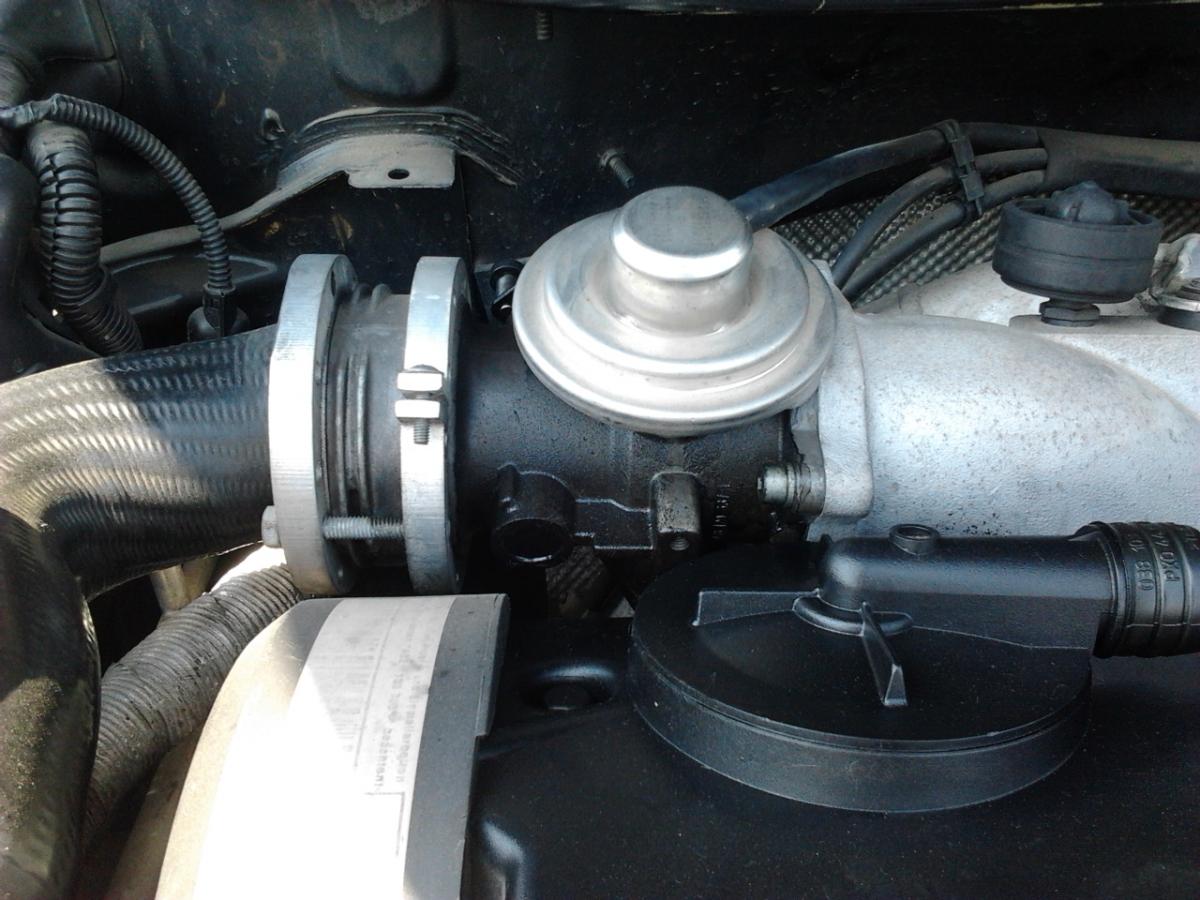

Am rezolvat problema cu furtunele...ala de la EGR i-am facut o flansa ( am taiat putin din ea sa nu deranjeze capacu de la distributie )  2 distantiere si am prins-o cu alte suruburi de EGR, s-a schimbat si garnitura cu una mai groasa si nu mai scapa NIMIC :) iar celalalt iesise foarte putin si nu mai etansa cum trebuie, s-a bagat la loc...am probat sa vad daca mai scapa presiune si NIMIC. post-69411-0-36778100-1363876089_thumb.jpost-69411-0-33772200-1363876095_thumb.j
Multumesc lui Lawrentzyu_86 pentru detaliile si sfaturile date.
