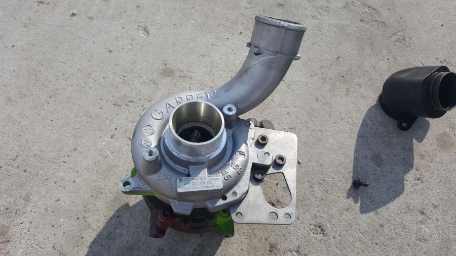

Urmeaza in viitoru apropiat schimbarea "turbatei" cu una de 2.7 TDI ( 1756VK ) an 2010 :icon_bounce:  o sa fie si ceva modificari pt a o pune...sper sa iasa totul ok, dupa care injectoare ARL si soft :wub:
