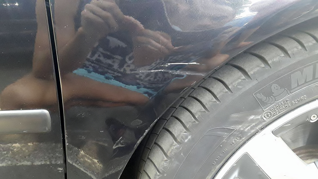

Mda...cu 2 locuri libere in dreapta el ma atinge...aripa dreapta luata vopseaua si infundata, janta putin julita.
Urmeaza sa ne gasim maine sa vedem ce si cum...

M-am gasit cu el dimineata si am fost la vreo 4 service-uri, am zis sa fiu om si sa iasa si el bine...toate 4 au dat cate un pret diferit, intre 250-400 lei. In prima faza a zis ca imi da asigurarea, dar s-a razgandit si mi-a dat 300 lei, imi pare cam putin dar asta e...asa sunt eu un om mai bun.
Aripa o sa se indrepte si revopsita toata.
Janta a ramas putin sterpelita intr-un loc, iar unde mai era de vopseaua lui si de la anvelopa s-a sters cu un servetel umed...nu o mai fac si am ramas cu ea asa.

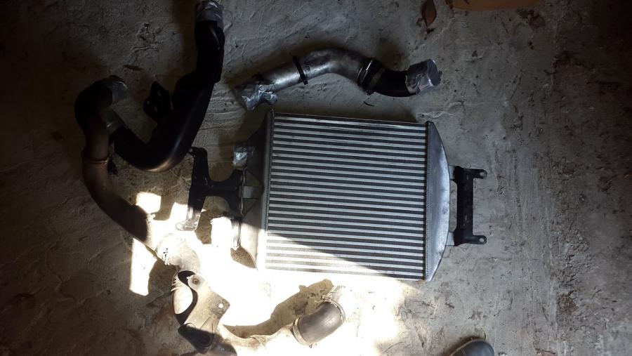

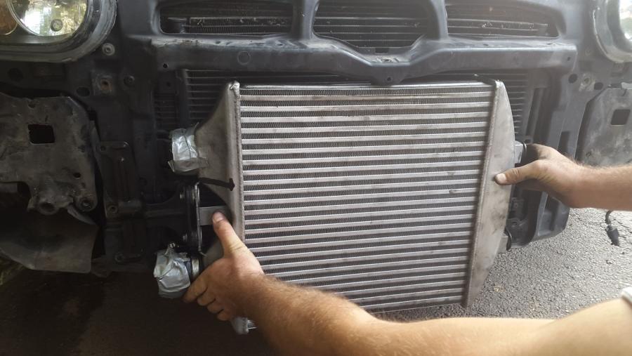

Am facut-o si pe asta...tot kitu de intercooler + tubulatura de Ibiza Cupra R :wub: acum sa vad cum il adaptez....nu am mai gasit informatii pe net sa fi pus cineva pe golf 4, in mare trebuie sa mai umblu la traseu si sa vad cum prind intercooleru. Daca a mai facut cineva transferu asta sau are ceva informatii, il rog sa ma ajute :)

Era un filmuleţ pe youtube cu nişte englezi parcă, adaptau un FMIC comun şi tăiau puţin din bara aceea de metal care vine sub bara Golfului, cred că la fel va trebui să faci şi tu având în vedere dimensiunea relativ mare a intercooler-ului.

Stiu video-ul...am montat modelu ala la un prieten dar noii nu am taiat in halu ala din armatura, el a sudat 2 suporti de armatura si asa a prins intercooleru la o distanta mica de radiatoare.
Asta a fost si scopul cu intercooleru asta de ibiza, are intrare/iesire pe aceeasi parte si te ajuta mult.
O sa dau bara jos cand am timp si o sa incerc sa il pozitionez cat mai bine, sa imi fac o parere de restu traseului iar daca e ok si merge montat o sa il fixez de tot. Sunt constient ca o sa mai umblu la traseu dar sa vad cat.
Sa ai spor la tot ce te-ai propus !
Sa pot pune intercooleru de Ibiza cupra trebuie sa renunt la armatura din bara, iar lucru asta nu ma incanta deloc...mai trebuie sa fac alti suporti de prindere pt intercooler si sa umblu putin la traseu.

Kitu de intercooler nu l-am mai pus ca trebuia sa renunt la armatura si sa tai din bara si din prelungire, asa ca l-am dat...am sa imi fac costum.

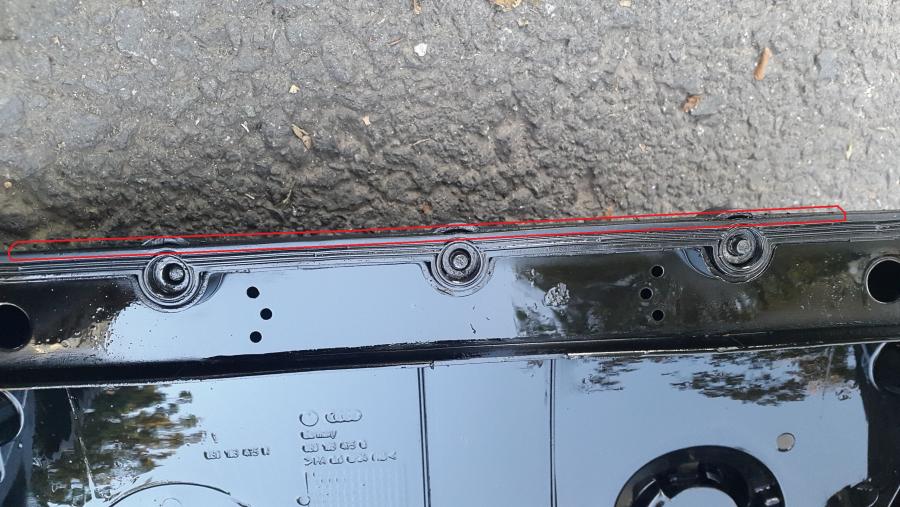

Am schimbat capacul de la culbutori pana la urma, ca nici cu a doua garnitura nu am scapat de scurgerile de ulei...am luat din dezmembrari ( nou era 600 lei ) cu tot cu garnitura originala si asa l-am pus si se pare ca totul e ok...cred ca a fost capacu ovalizat sau garniturile astea noi ( una victor si una "originala" ) nu etansau bine, fapt ce o sa se vada in poza de mai jos...o sa spuneti ca se lateste la strangerea suruburilor, dar eu nu cred ca e de ajuns, asta originala este lata si chiar este esita inafara capacului.

Una peste alta, trebuie sa o rezolv si eu cumva cu garnitura aia sa scap de borât ulei pe acolo. Cu pasta de etansare nu ai incercat?
Prima a fost pusa cu pasta Victor, dar faza e ca am stat vreo 30 min sa se usuce...a fost nevoie sa plec, normal trebuie vreo 3 ore fara sa pornesti motoru, a doua nu am mai pus pasta si tot curgea.
Acum sincer dupa ce am vazut ce garnituri se aduc mai bine ei din dezmembrari una buna...la mine a fost rupta aia originala daia si curgea. Am mai inteles daca ei capac nou iti da garnitura daia buna ca din fabrica.
