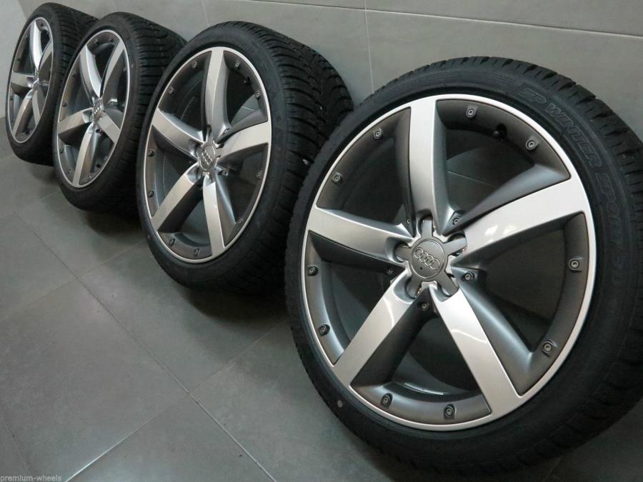

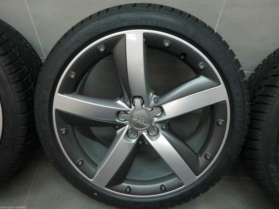

Imi plac la nebunie si ma cam bate un gand :D ce parere aveti, dau bine pe golfulet, or fi grele ? :))$_57.jpg$_57 (1).jpg
Daca sunt de a1, din ce imi aduc aminte au un Et cam mare si trebuie disantiere pe masura. In rest sunt frumusele.
Sunt de A1 si au specificatiile astea 7.5 J, ET 36, R17 prindere 5x100 oare sa atinga in franele de pe fata 312 mm ?
Nu prea cred sa am nevoie de distantiere, eu acum pe OZ-uri am 8J, ET 35, R17 si nu am probleme.

Nici cu et 42 nu o sa iti atinga in franele de pe fata.jantele sunt frumusele doar ca stau de ceva vreme pe net...sa nu fie ceva dubios cu ele...
I-am cerut poze cu fiecare janta in parte, sa vedem daca le primesc :))
Sa te vad cum maschezi sigla dintre prezoane ca peste nu poti pune ca e gaura de tras cu cheitza :)):P

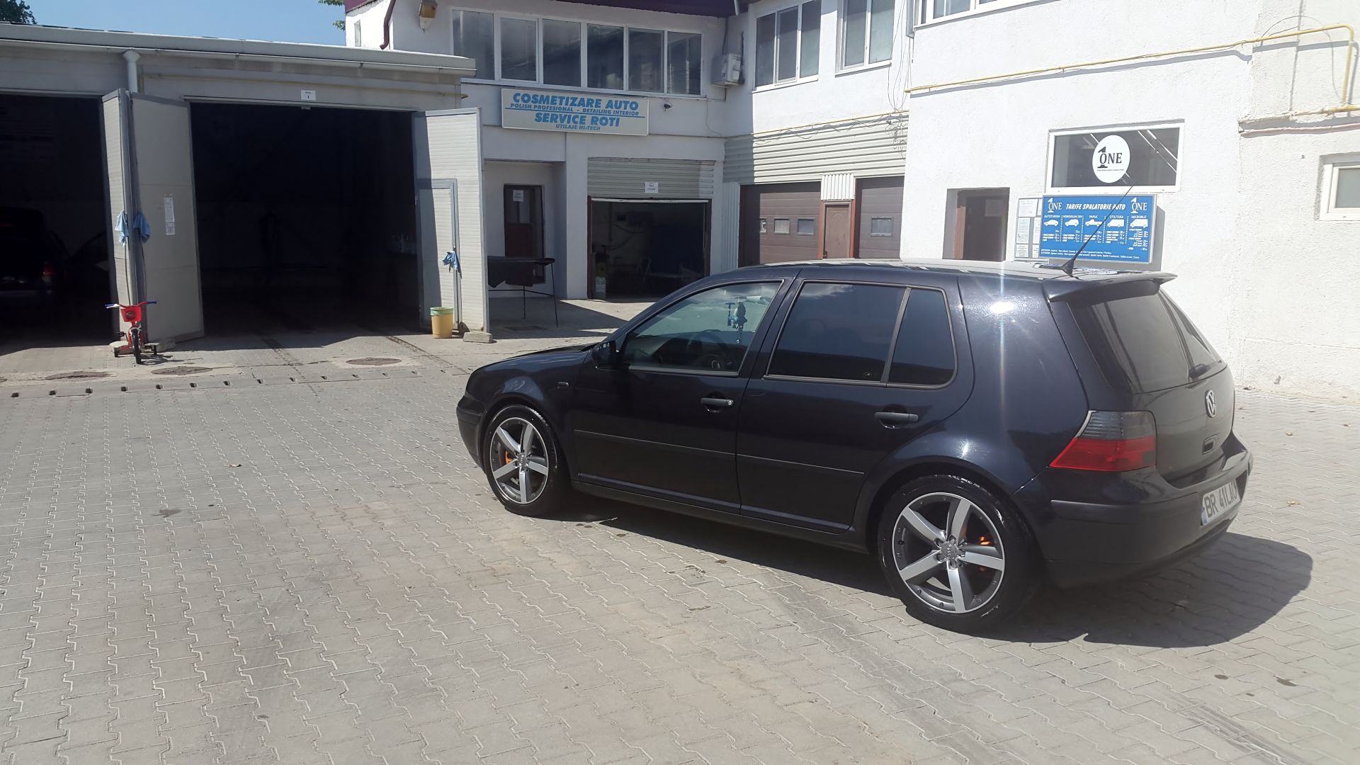

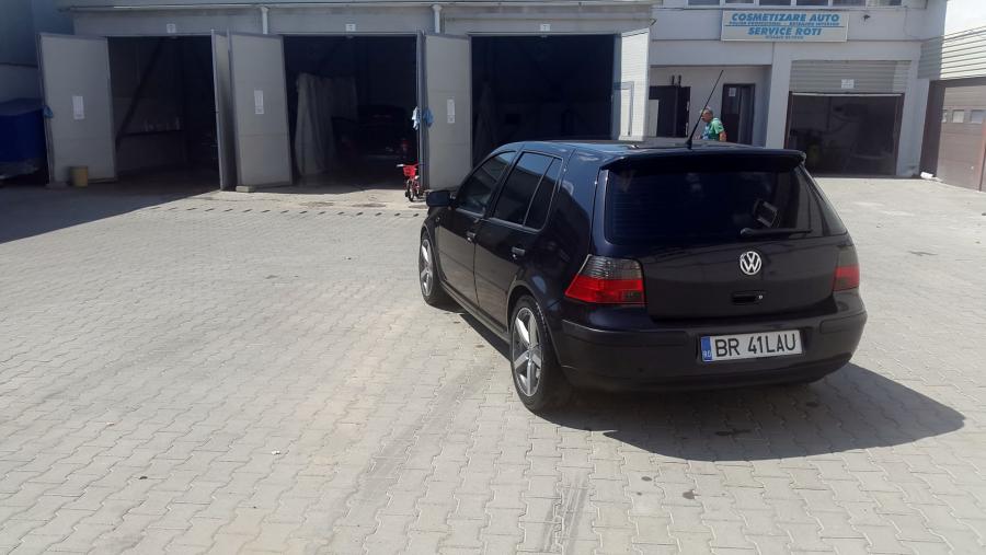

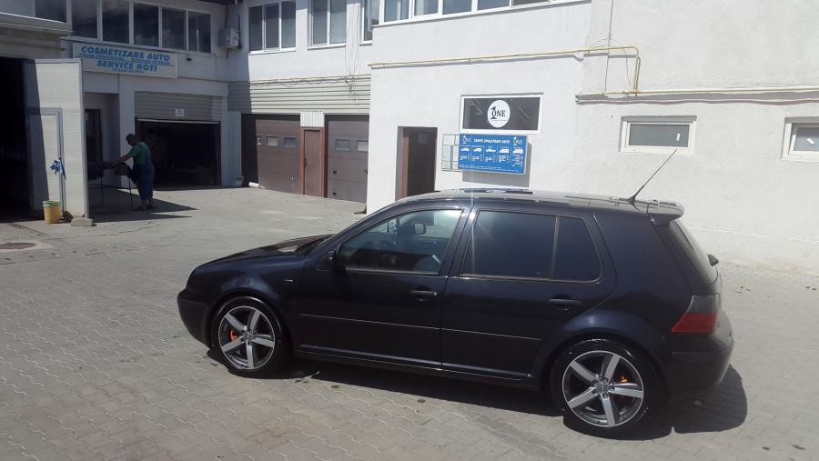

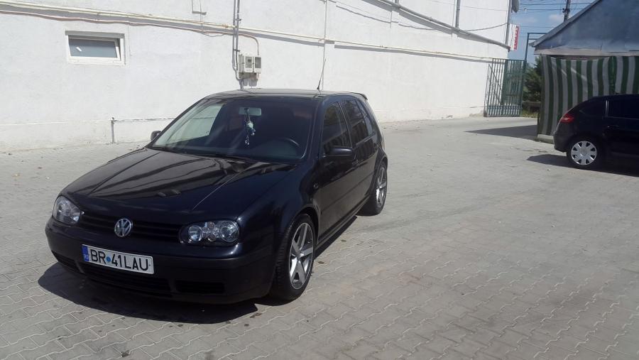

Bani pt intercooler s-au dus pe jantele de Audi A1 :)) dar nu imi pare rau :wub:
Cele OZ Superleggera ramane sa ma hotarasc daca le dau sau le pastrez si le revopsesc.
Am revopsit si capota ca era ciuruita de pietricele...
Nu am mai pus distantierele pe spate ca cel de la vulcanizare mi-a recomandat sa nu le mai pun, datorita faptului ca noile jante nu stateau deloc pe marginea la distantiere ( butuc ) si jantele se tineau doar in prezoane... oare are ceva daca totusi le pun ?
Pareri ? :)

Arata :wub:
Pusesem si eu ochii pe ele dar stii ca eu nu ma impac cu peste 16 :))
Sa le invarti sanatos si ai grija la borduri pentru ca imi par cam greu de reconditionat :)
Mie unu... imi place mai mult cu Superleggera, dar gusturile nu se discuta. sa le invarti cu placere !

Sunt frumoase, sa le invarti sanatos. Din experienta iti zic ca nu are nimic daca pui distantierele, janta se centreaza in prezoane, inelul e mai mult pentru un montaj rapid. Sta larg pe distantier? Probabil jantele au CB 66,6 in timp ce tu ai 57,1. Daca strangi prezoanele in diagonala cate putin, se vor centra perfect fara probleme. Garantez.
Nu arata rau, dar imi placeau mult mai mult OZ-urile! :)
Ms Rudi !
Astea au tot 57,1 numai ca distantierele au foarte mica buza de centrare ( care la butucu masini are vreo 2 cm ) si prinde putin din ea, daia a zis ca nu recomanda, ca s-ar tine numai in prezoane...practic distantierele nu mai au acel inel de ghidaj, asa sunt ele.
Flaviuse si mie imi plac OZ-urile dar si astea de A1 acum ramane sa vad pe care le pastrez :))
Pai si care ar fi dif atunci intre cum stateau oz si cum ar fi stat astea pe distantier? :))
