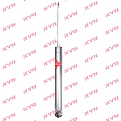

Schimbat amortizoare spate cu KYB gas a just ( made in japan ) vedem cat tin astea...de Koni m-am lamurit...

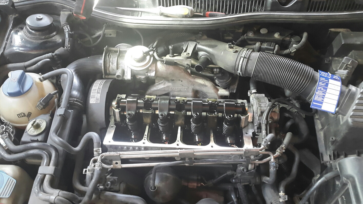

Schimbat saptamana trecuta garnitura capac culbutori Victor reinz ( diferenta mare intre ele ) iar azi cand am montat amortizoarele am vazut ca, curge mai rau ca inainte...urmeaza sa pun originala si sper sa nu fie capacu deformat.
Asa arata amortizoarele, nu am mai facut poze ca mi-a stricat ziua capacu ala...732012.jpg

Din cate stiu...originala vine doar cu tot cu capac...de asta am luat si eu Victoras...dar nu am avut timp sa o schimb...bine ca mi-ai zis ca nu e buna :))
Primu service unde am schimbat garnitura pe Victor ( 40 lei ) nici nu a pomenit de originala, daia am si luat asa...cand m-am dus sa imi schimb amortizoarele ( tot la astia ) m-am uitat daca mai curge si cand colo era prapad acolo, a urmat o cearta si am plecat la alt service, iar asta din urma mi-a gasit garnitura pe original 80 lei si vine in 2 zile.
Unde mai pui ca a pus si silicon peste dar degeaba...

Garnitura ce ai pus-o e tip cauciuc sau tip mastic?daca nu ai intervenit in trecut pe probleme de motor si nu faci curse ilegale m-as mira sa iti fie capacul deformat,eu zic sa schimbi garnitura,sa iei in calcul si un posibil service prost/montare proasta, chiar daca "baietii" sunt priceputi sau ii cunosti...orice poate gresi,indiferent de service.

Garnitura este din cauciuc, dar mult mai ingusta si subtire fata de cea originala...capacu a mai fost desfacut o data ca imi iesise mufa la un injector, NU fac curse cu ea :o
