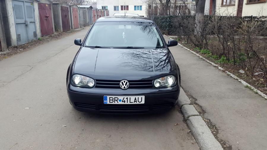

LauR arata bine cu farurile asa, dar interiorul e de vis. Preferatul meu si se gaseste foarte greu cel putin in zona mea. Felicitari pentru investitie, merita sigur
Multumesc !
Daca esti hotarat sa iti iei, eu zic sa te pui pe cautat ca sigur ai sa gasesti si chiar merita, iar daca gasesti mai departe te duci dupa ele...eu am facut un drum la CT sa le iau :)
Adrian Marius88
Altă viaţă cu lupe domnule!  :icon_thumleft: ce pot să spun e că vreau şi eu faruri aşa, iar în ritmul ăsta nu voi mai termina cu investiţiile în Golf în veci :lol:

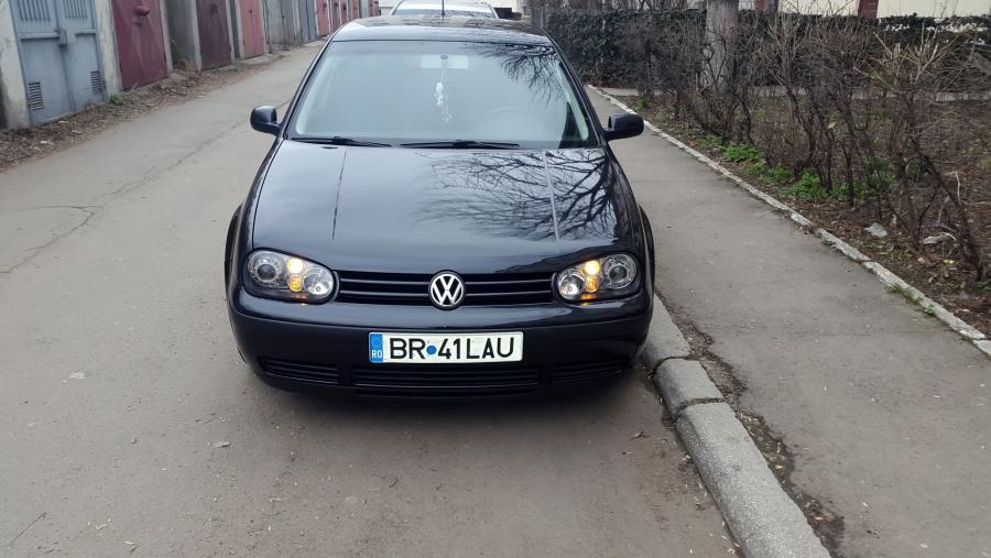

Ce părere ai de farurile acelea de la Depo cu lupe şi interior negru, R32 style? le vinde un tip pe mai multe grupuri pe facebook şi pe câteva site-uri (nu intenţionez să îi fac reclamă)
Am văzut săptămâna trecută în Timişoara modelul respectiv, dar erau aburite...am mai văzut câteva seturi montate şi toate abureau sticla, toate de la Depo, oare toate sunt la fel? Ale tale nu se aburesc după această operaţiune? scuze de off-topic
Farurile Depo au fost bune ( 4 ani ) dar parca incetu cu incetu au inceput sa bata mai putin fata de astea de acum, care bat super bine si cu aceeasi putere la balastre de 35w. Am facut test cu un prieten care are xenon de 55w si bat mai tare ca ale lui :)
Toare Farurile Depo am vazut ca aburesc mai mult sau mai putin, inclusiv ale mele abureau chiar daca le-am lipit de cateva ori...la astea de acum abureste unu foarte putin si isi revine repede, chiar nu este deranjant, asa ca nu ma stresez :))
Ma crezi ca nu stiu daca sa pun mare pe dreapta sau mica pe stanga ? :))
Cred ca mi-ar lua din vizibilitate daca pun mica...imi place mai mult cu ambele mici.

Laur, pură curiozitate, de ce nu ai pus lupele astea pe farurile Depo? Era mai simplu, având un suport plat pe care să fixezi lupa.
Depo-urile mele nu au aburit niciodată, ieri era aburit drepta după ce l-am relipit, dar a fost doar ceva de moment după ce l-am scos din casă.
Farurile depo sunt ok-iș. Și lupele din ele sunt bune ca design dar slăbuțe ca și construcție, se cojesc în timp și devin chioare.

Guppster: M-am gandit inainte si nu am incercat... lupele h1 sunt mult mai mari si puse in locul celor depo nu aveau loc ( chiar si asa un ornament imi atingea in oglinda dupa ce le reglasem ) trebuia sa tai si din suportu ala de tabla care tin lupele depo pt a baga lupele h1 mai inauntru, iar dupa cum le mai prindeai daca taiai ? Lupa are un suport din tabla si faru are altu si se prind amandoua prin suruburi.
Ai sa zici ca, lupele H1 au suportu mai mare si tot picau pe suportu de la far, doar ca era nevoie sa dai alte gauri, dar eu nu am vrut sa mai ca chinui ca nu stiam cat era nevoie sa tai din el pt a intra lupa si ornamentu fara sa atinga in sticla...iar daca faceai gaura prea mare cum mai prindeai lupa ?
La faru original ai loc ca nu are deja suport special facut pt o lupa anume.
Da, asa am patit eu cu lupele Depo, devenise chioare, pana si prietena mi-a zis sa fac ceva cu ele ca abea mai bat :)) asa ca au fost piese donatoare pt farurile de acum...am luat sticlele ca farurile originale erau Valeo asa ca le-am spart, carcasele, instalatia electrica si semnalizarile care urmeaza sa le pun...de la cele originale am pastrat doar oglinda :))

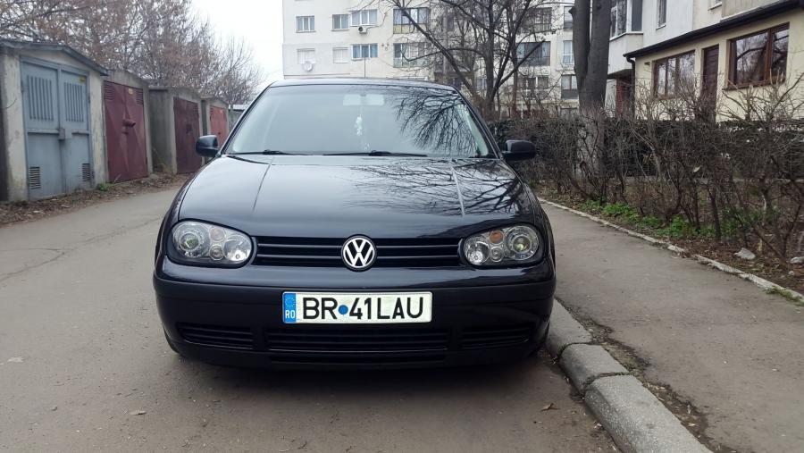

Am terminat farurile :)

deja incepe sa arate muuuuult mai bine ca inainte....mie nu prea imi placea ideea de "full black" .... mai niste jante pe gri(parerea mea)  si e tipla.....ai facut ce trebuie cu farurile si stopurile ;)
Multumesc !
Jantele le revopsesc 100 % Gunmetal Grey, daca nu pun intercooler frontal :D
