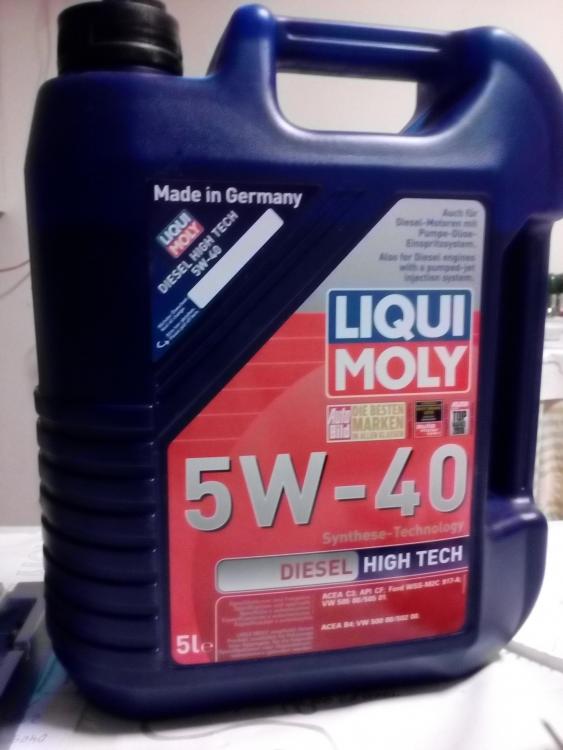

schimbba pe liqui molly 5w40 diesel tech, bidonul mov. Cat completezi intre schimburi ?
Din câte văd pe prescripțiile uleiului nu este și norma 505.01 și din câte aud in video are pompă diuză. Eu la ATD îl meu folosesc bidonul albastru diesel high tech care are prima recomandare diesel Pd. Are norma 505.01.
Și sunt foarte incantat de el !
Colegu eu zic ca nu te-ai uitat bine pe norme. Citeste ultima norma. 505.01
Eu zic ca nu ai fost atent inainte. La multe diesel-uri generatia aia chiar si mai noi, am vazut ca dau un puf la pornire.
Stiu colegul ca bidonul albastru este norma 505.01, dar tu ai zis mai devreme sa folosim bidonul mov si cautand bidonul mov are alte norme. Uite aici LQ 5w-40 fara norma 505.01 cu bidon mov. https://www.liqui-moly.eu/liquimoly/web.nsf/id/li_pszi8jz9uh.html?OpenDocument&vCMSTemplate=liquimoly Asta are cumva si bisulfura de molibden. Stiu ca nu este ulei ptr PD cu bisulfura, probabil nu e acceptata.
