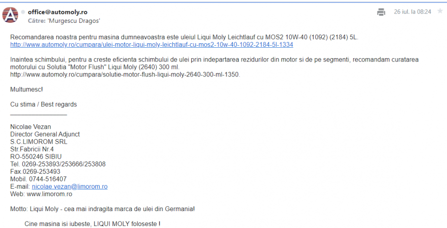

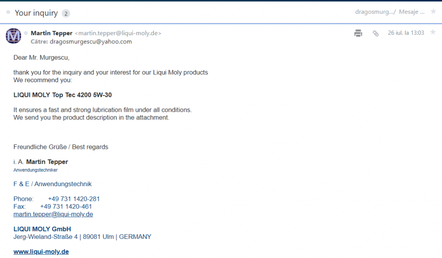

Am intrebat pe cei de la liqui moly cei din Romania si cei din Germania si mi s-a recomandat din Romania un tip de ulei si din Germaina alt tip si  nu stiu ce sa fac....
ciudat este ca pe acesta nu scrie norma VW 505.00  (recomandare din Romania)
acesta pare sa fie si norma VW 505.00 dar acesta il bag la B8 cu DPF si totusi nu e prea subtire 5w30? (recomandare Germania)
Asa ca va rog mult sa ma ajutati cu ce sa aleg
Multumesc frumos !
Norma 504/507  e considerata ca norma care include aproape toate celelalte norme    si in orice configurator  aceasta este prima recomandare.  In realitate tu ai un motor din generatie anii 90" care se simte bine cu  uleiuri bine aditivate din clasa A3 B4  .   Daca vrei neaparat Liqui Moly  cauta un 5w40  pentru PD 505.01 sau un simplu 505.00.Astea au pachet de aditivare mai apropiat de uleiurile care se foloseau in motoare din generatzia aia.
nu mai inteleg nimic ? deci pana la urma e bine sa folosesc ce mi-a recomandat baiatu de la liqui moly din Romania? (Liqui Moly Leichtlauf cu MOS2 10W-40 ) sau sa iau un ulei 5W40 505.00 fiind non-pd audi-ul meu :)
e bine sa folosesti uleiuri care au norma/normele recomandate pentru motorul tau,vw nu accepta uleiuri cu aditivi (solizi, mos2).
asta vreau si eu ... dar nu stiu care ulei liqui moly sa il aleg ... 5w40 sau 10w40 si care model ca sunt cate 4-5 variante din fiecare vascozitate :(

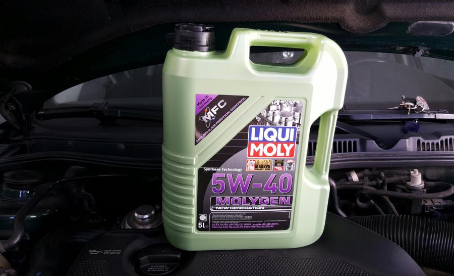

Acum câteva zile am făcut schimbul de ulei. 5w40 LM Diesel HighTech + aditiv Ceratec, însă mă bate gândul sa trec pe Molygen New Technologies.
