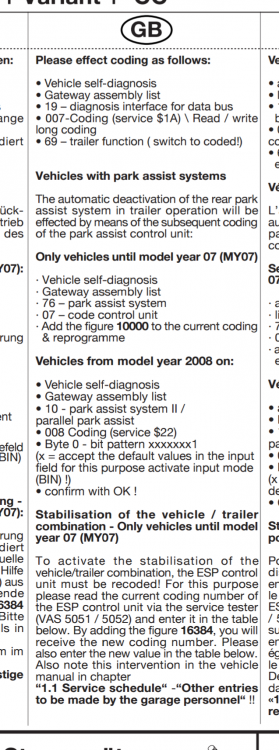

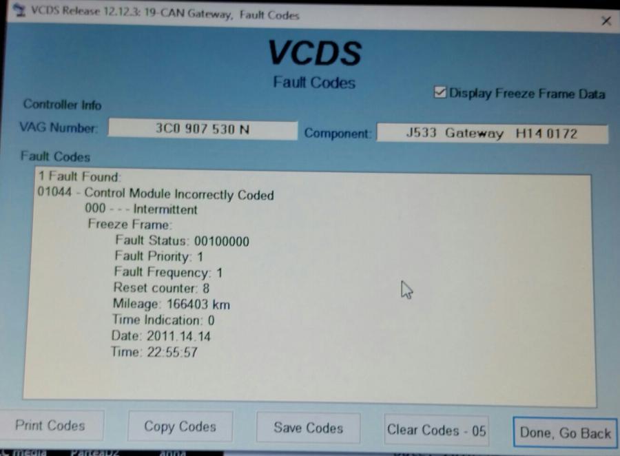

De curand am montat pe masina (passat 2010. Cbab.) un carlig cu instalatie electrica de la jaeger model cu 13 pini. Instalatia provine de pe un passat variant identic dar mai vechi. Am legat firele conform documentatiei de la Jaeger, am facut codarile necesare conform instructiunilor si am ramas cu o eroare pe Can.
01044 - Control module incorrectly coded
Am tot cautat pe forum, dar nu am gasit o rezolvare concreta.
pune in installation list o bifa la adresa 69, trailer .
si daca le steri, nu dispare cea de pe can ?

Ce modul ai instalat?  In autoscan modul 69 nu apare la scanare.
Jaeger. este un modul micut, cat 2 pachete de chibrite. Am atasat o poza care am gasit pe net. Kitul pare asemanatot cu cel care am montat eu.
La diagnoza nu pot accesa setarile de trailer. dar.. functioneaza totul perfect.
nu poti sa accesezi deoarece este un modul AM, si nu ai ce setari sa faci in el ca la unul OEM.

Zilele astea am montat pe masina mea un carlig. Am bifat in vcds 69 trailer, am legat o remorca si totul functiona ok. Mai trebuie ceva setat cu vcds-ul? Multumesc.
daca ai senzori de parcare - codezi si acolo cu trailer - daca nu, e suficient cum ai codat tu
