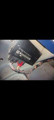

Imi zice si mie cineva unde pot gasii din poza asta de mai jos mufa rosie mai mica care intra in modulul wastfalia. am achizitionat un kit original de pe un touran dar imi lipseste cablul cu mufa rosie care duce sub bordul masini. priza cu 13 pini care duce pana in modul si modulul il am. multumesc.

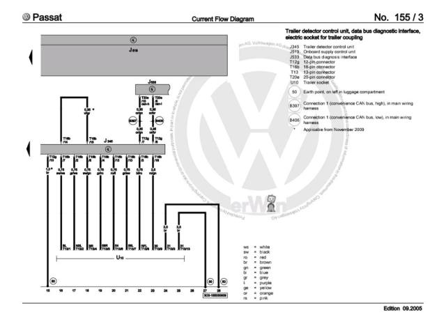

NU se leaga la stopuri ci la centrala electrica a masinii si la baterie si apoi se codeaza masina cu carlig.
Cablajul se face pe masina dupa schema electrica.

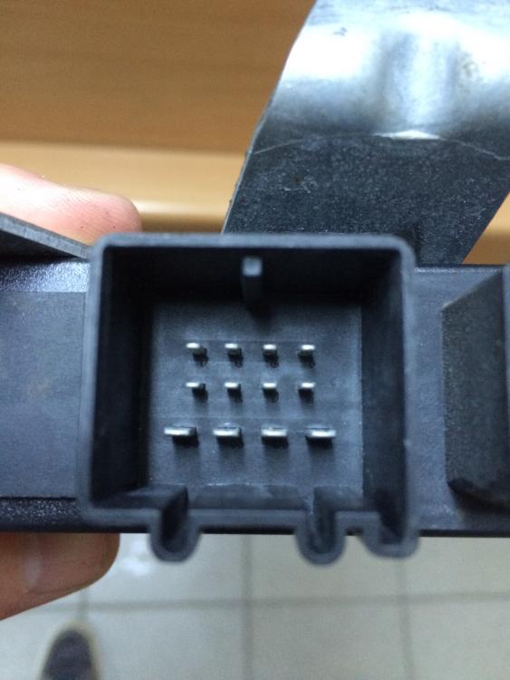

Multumesc pt schema. Ma poate ajuta cineva sa gasesc mufa pt priza din poza? este de la modulul pt carligul de remorcare. Va multumesc.

se leaga conform instalatiei electrice, la masa, alimentare si can.

Pot folosi schema postata aici sau nu se potriveste la ce am eu ?

Va salut pe toti. Am cumparat si eu un carlig cu modul si instalatia electrica. Carligul am reusit sa il montez. Cu partea electrica am mers la electrician, am desfacut ambele parti in portbagaj dar nu am gasit nimica de a conecta modulul,  desi la montarea carligului s-a vazut clar ca masina avea montat carlig. Pe modul scrie Hella, iar pe carlig Oris A50-X. Nu stiu daca ajuta cu ceva, dar daca este cazul pot sa pun poze, de le telefon nu ma lasa.
Intrebarea mea ar fi, cum pot lega carligul sa functioneze?
