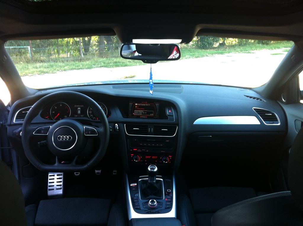

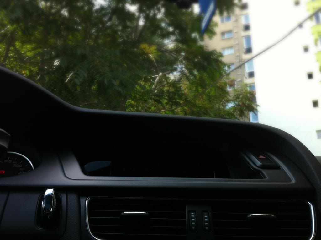

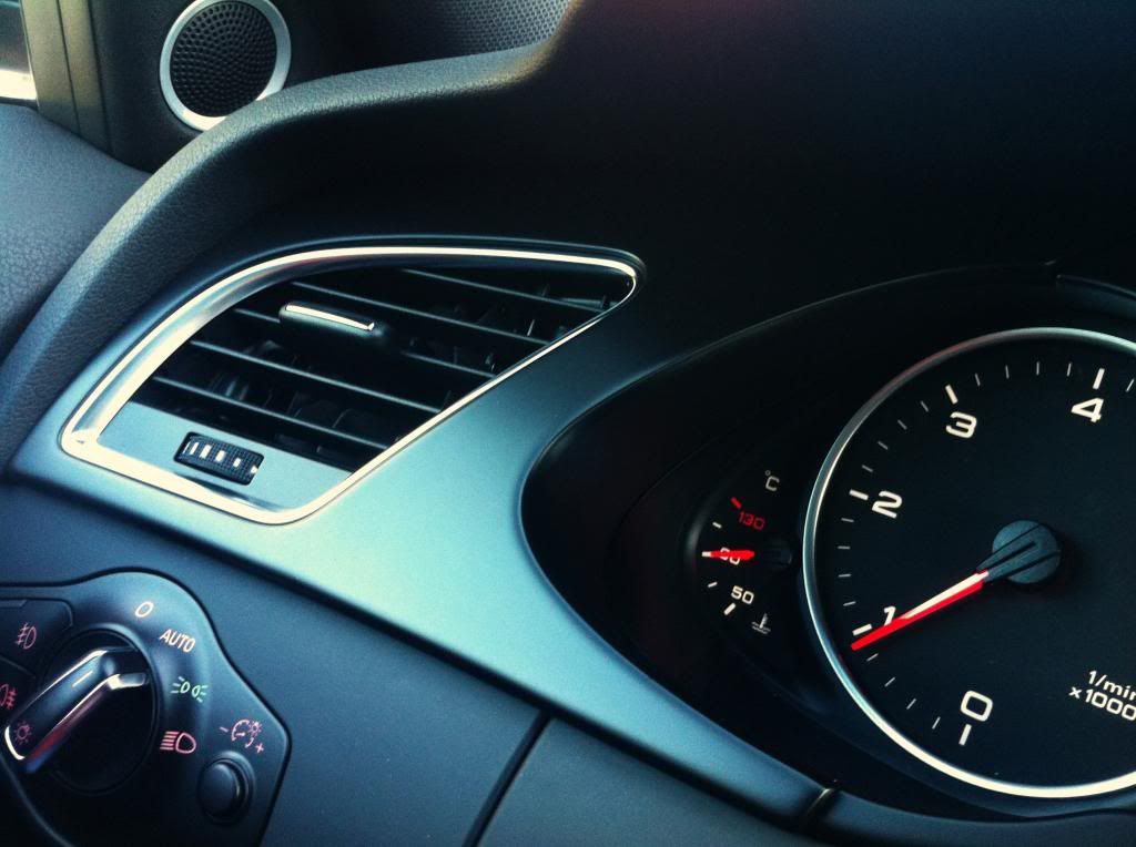

Zilele trecute, mi-am luat inmia in dinti si cu materiale cumparate cu ceva timp in urma am hotarat sa refac trimul de pe bord!
Marele ajutor a venit si din partea lui Stefan de La Service, care ne fiind implicat emotional nu i-a tremurat mana pe spray. Asa ca treaba a iesit exemplar in doi!
Multumesc Stefan!
Cati profesionisti au vopsit la el tot nu au reusit sa ma multumeasca asa ca tot unde pui tu mana iese! Cel putin in cazul meu asa a fost.
Asadar, am demontat trimurile si inaramat cu rabdare, smirghel de 1500 si apa am slefuit pana m-am plictisit. Nu mare mi-a fost mirarea cand am descoperit in zona butonului de avarie strat de fuller de aprope 1mm, pe care daca va vine sa credeti l-am indeparat efectiv prin exfoliere cu cuterul!
Deci e clar: "Vopsitoria in Romania este SF!"
Dupa slefuire, impreuna cu amicul Stefan (vopsitor la spray convins :D ) am aplicat un strat subtire de grund din spray si dupa am folosit un negru mat de la duplicolor de toata frumusetea! Nu tu standox, nu tu glazurit ci fix spray de bricolage!
Dom'le rabdare si indemanare e nevoie, nu de tehnologie extra! Au fost vopsite pe o masa intr-o incapere care mai avea si praf din abundenta, da ne-am descurcat! Nu tu puncte de praf in vopsea la final!?
Tehnica cu punctele de praf a fost, ca dupa uscarea stratului de vopsea sa slefuim zona cu imperfectiune din nou, dupa care s-a aplicat iar vopsea.
Ei, las pozele sa vorbeasca:
ZWO, interesent dar greu de realizat perfect de mana omului..... Si se comporta rau la amprente.
Intr-un final am terminat si cu vopsitoria. Pana la urma am optat pentru o aripa noua originala. Cum era de asteptat nuanta nu este identica dar se apropie destul de mult, ea fiind usor mai inchisa. O mai las o saptamana dupa care am sa o polishez. Am sa polisez si elementele din jurul ei iar la final am sa aplic o ceara pe tota masina pentru a o proteja pe iarna asta.
Sper ca dupa cosmetizare totul sa fie in regula avand in vedere integrarea noii aripi in intreg. Din punct de vedere al calitatii vopsitorieri sunt multumit. Sunt doar doua puncte de praf pe toata aripa (media fiind de 5-6 pe mp :D ). La polish cred ca vor disparea pt ca sunt proeminente. A fost vopsita si la interior la cererea mea si nepolisata tot la cererea mea.
Odata cu aripa am vopsit si pragurile de S_line ce le-am achizitionat si de care sunt foarte mandru intrucat completeaza de minune linia masinii! Aduc un aport destul de insemnat in crearea imaginii de dinamism. Acum se pare ca spatele este cel mai cuminte... :dry:
