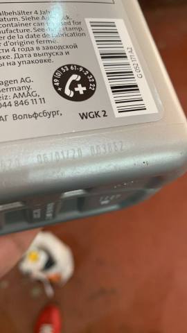

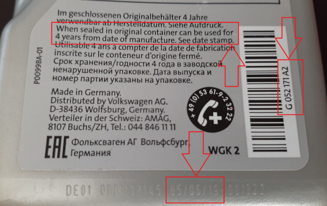

Mare atentie la datele de expirare pe codul vechi : pe bidon este stantata data de productie , iar uleiul poate sa fie folosit in urmatorii 4 ani de la data productiei ->  Folosit in sensul ca ai 3 ani la dispozitie sa il bagi in cutie si apoi sa il folosesti X ani .
Loturile din G 052 171 A2  le gasesti pe piata cu maxim 2020 ( din cate stiu eu) , ai grija sa nu iti fie livrate din loturi vechi .
Chiar recent am intampinat aceasta problema cu o cunostinta care a primit lotul 2016 de la un magazin online de piese auto cunoscut in RO.
Aici gasesti pe bidon data de productie
decizia ramane la tine ce ulei sa comanzi . Informatiile le ai mai sus.

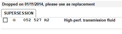

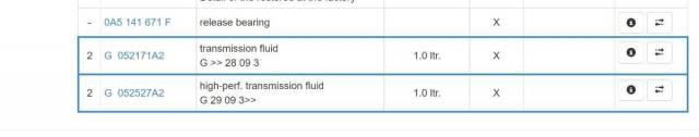

Pentru Scirocco 2011, LHD, G052527A2 - ulei 1L - imi este indicat de catre ETKA (up-date la zi).
Da pentru ca au schimbat in 2012 cum a spus Doomy mai sus, in oempc apar ambele coduri si pe vwvortex s-a vorbit de versus intre cele doua coduri si se pot folosi ambele, oricum masina original in ea are codul vechi.
Modificat de gabriel88
@Dolfin depinde de versiunea la ETKA interogata pentru aceasta info, daca este la zi iti da doar codul nou , daca este de pe "vremea masinii"  iti da doar codul vechi.
Asa este, insa de obicei la click dreapta pe cod este meniul "Date Istorice" unde pot sa vezi evolutia codurilor in spate.
In acest caz meniul respectiv nu este populat cu informatii despre ulei.
