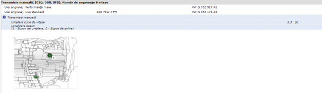

Pentru o cutie cu 6 trepte manuala, cod DRW, ma puteti ajuta va rog cu o norma si capacitate?
(Bora 1.9tdi AJM)
Modificat de Alex Pascu
Pentru Bora, cutie DRW:
- G052527A2 - ulei transmisie 1L
Capacitate umplere de nou, 2,3L, probabil ca la schimb intra 2,1L.

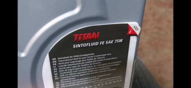

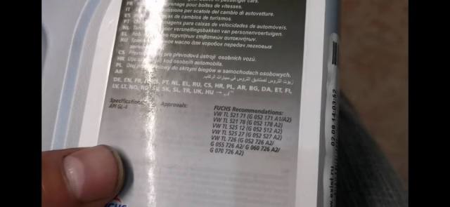

Vad și alt tip de ulei pentru cutie, care corespunde normelor vw. Aceste poze sunt luate după YT, din alt video.
