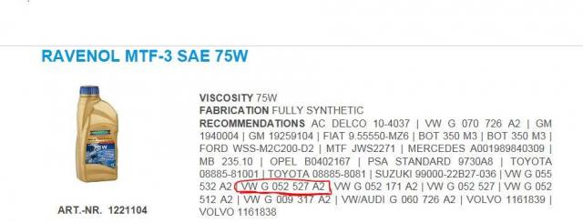

Multumesc Dolfin,din ce am vazut pe la magazinele de piese online 1 litru costa intre 230 lei si peste 300.Se poate inlocui cu ceva aftermarket?Am gasit RAVENOL MTF-3 SAE 75W care ar fi compatibil.337577871_uleiravenol.thumb.JPG.0e02d6785fecb69de9f31ac35ba4716e.JPG
Luati-va ulei original, sper ca nu aveti de gand sa alergati dupa o cutie de viteza, daca va dau banii pe afara incepeti si luati-va o cutie noua, ca are sigur ulei original in ea.
Modificat de ovidiu_vr
în urmă cu 8 ore, io-6r a scris:
...Se poate inlocui cu ceva aftermarket?...
Nu, nimic AM nu se compara cu OE.

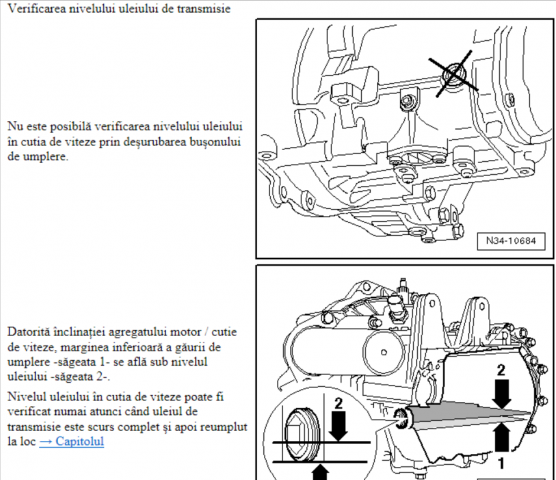

Salutare la toata lumea.  Ma poate ajuta cinva cu procdura de schimb ulei cv la un passat b7 2,0 tdi,140 cp, cv LNZ din 2011?
Cutie LNZ:
- G052527A2 - ulei transmisie 1L
Capacitate cutie 2,3L, probabil ca la schimb intra 2,1L
Atasat procedura de verificare nivel.
Se umple pe la busonul de nivel, este simplu.
Sa ai grija cand schimbi uleiul ca dupa ce-l torni pe cel nou sa pornesti motorul si sa-l lasi sa ruleze in vit.1 cateva minute, apoi verifici din nou nivelul.
