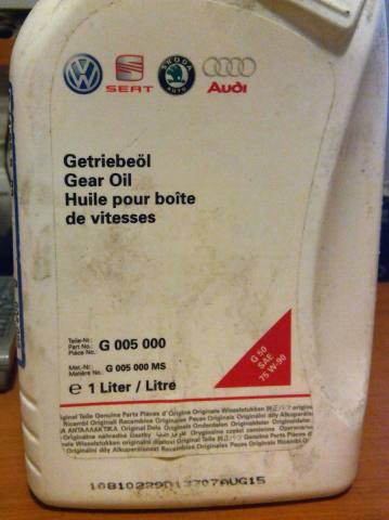

Uite ăsta este. La un moment dat găsisem un clasament al unor uleiuri pentru cutie (cred că am şi ataşat pe undeva pe aici) şi ăsta era printre cele mai bune.

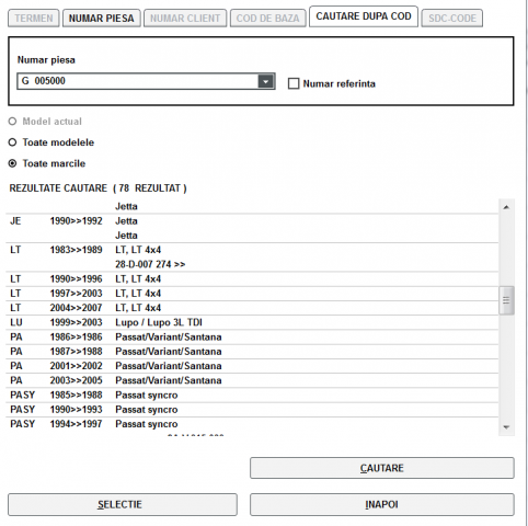

Vad ca exista acest cod, G005000, ETKA avertizeaza; "durabilitate minima, piesa poate fi depozitata numai pe perioada limitata".
Am gasit si aplicatii:
- Masini VAG fabricate din 1983 pana in 2003.
- Specific pentru Lupo / Lupo 3L tdi, din 1999 - 2003, si este codul pentru cutii DTP, EFM
M-am uitat acum şi într-adevăr scrie şi pe bidon că poate fi folosit până în 3 ani de la data fabricaţiei. Oricum presupun că toate au un termen de depozitare limitat care cred că este acelaşi cu termenul de garanţie.

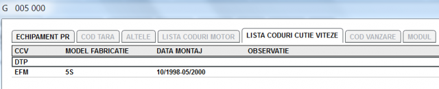

- Specific pentru Lupo 3L tdi, din 1999 - 2003, si este codul pentru cutii DTP, EFM, pentru motoare diesel.
Cred că ceva nu este în regulă în Etka la capitolul ăsta. Cutiile de pe lupo 3l diesel indiferent de an sunt tot cutii manuale de tipul 085F adică identică cu cea de pe sdi, numai că este robotizată. Cutia DTP nu am găsit-o pe nici un motor, iar EFM este de tip 002E şi a fost pus pe o singură motorizare AHT, benzină de 1L
Este necesar sa fac niste corectii, m-am grabit inainte, am corectat si mai sus, referinta era la Lupo/Lupo 3L TDI.
Acum referitor la tipurile de cutie de viteze, cutiile respective au fost montate pana in 2003 chiar daca mai jos scrie ca doar pana in 2000.
In concluzie cred ca datele din ETKA sunt corecte (acum ca mi-am corectat si postul de mai sus), iar codul pentru ulei cutie este cel indicat de mine.
Probabil indicatiile din ELSA au fost scrise cand a aparut modelul Lupo si probabil ca n-au mai refacut instructiunile.
Ca regula, pentru piese se considera ca informatia din ETKA este cea corecta, ELSA la masini de dupa 2005/2006 nici nu mai face referire la codurile de ulei.

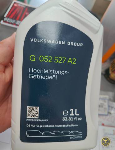

As vrea sa schimb uleiul in cutia manuala la golf 7 (QYB) in 5 trepte si este indicat codul OE G 052 527 A2 care este cel putin 215 lei litrul In urma studiului pietii exista echivalenti de la Ravenol MTF-3 cu 60 -70 ron litrul sau febi codul 21829 cu acelasi pret ? Ce argumente ar fi in a folosii cel original totusi ? ar fi bune niste pareri avizate

Cutie NFP:
- G052527A2 - ulei transmisie 1L.
Necesar 2,2L.
Foloseste doar ulei OE, nu OEM sau AM.
