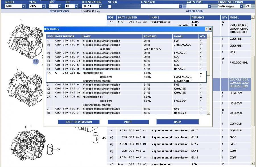

Se poate afla istoricul codurilor din pagina respectiva in ETKA, stiu sigur. Ori cu un click dreapta, ori alegand optiunile din coltul de sus, zona cu help (binoclu). Afiseaza toate codurile pentru toate pozitiile care au suferit schimbari ale codurilor respective. Mi se pare ca G052512A2 a aparut in 2007, nu mai retin sigur.  Prima data pentru pozitia 1A a fost G060....... sau ceva asemanator si apoi s-a ajuns la G052....
Modificat de ovidiu_vr
Ai dreptate cu istoricul, numai că G052512A2 nu apare în istoric (e o Etka mai veche, dar cred că nu asta este cauza pt care nu apare), apare un alt cod

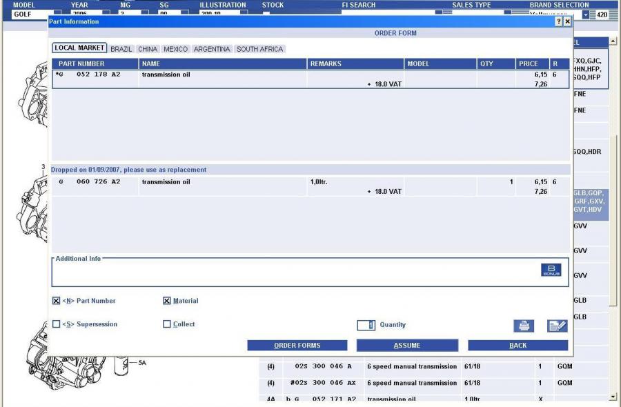

Iar la Part Information apare asta
Numai că înlocuirea asta nu cred că are legătură cu codul tău de cutie. Şi dacă intru la mine la lupo pe cutia FFV tot înlocuirea asta o dă.
Şi eu eram curios să aflu când au înlocuit uleiul G50 cu care a venit cutia (cel puţin aşa apare în Elsa, m-am uitat şi la codul tău dar nu apare ) cu uleiul care se găseşte acum în Etka.
Ce a pus @lupo_bv este si intr-un ETKA actualizat, aceleasi coduri.
Am inteles acum ce-a cerut @ovidiu_vr, nu istoria penultumului cod de ulei (cand a aparut, asta nu se poate afla), ci informatiile din campul Date Istorice.
Nu stiu cat de relevante sunt info respective, am mai gasit neconcordante intre prima instalare si ce scria acolo.
Ma gandesc ca acolo sunt niste coduri generice care au fost puse prima data pe un model de masina...
De ex. G052178A2 a fost pus prima oara pe Polo in 2000 si tot asa este folosit pana in 2012 pe piata USA, care este relevanta pentru noi cand pe piata locala a fost scos in 20007?

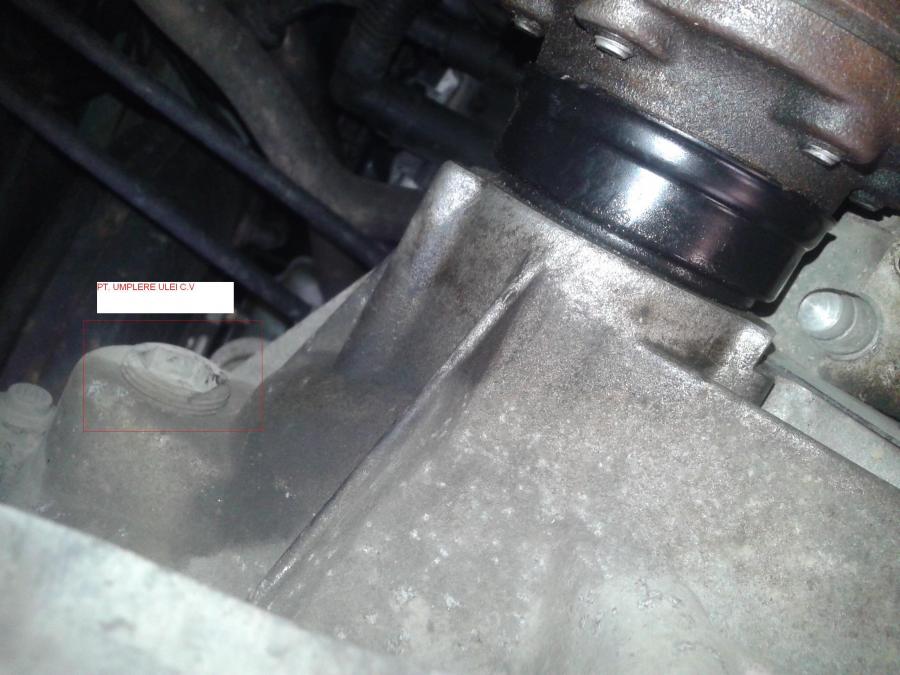

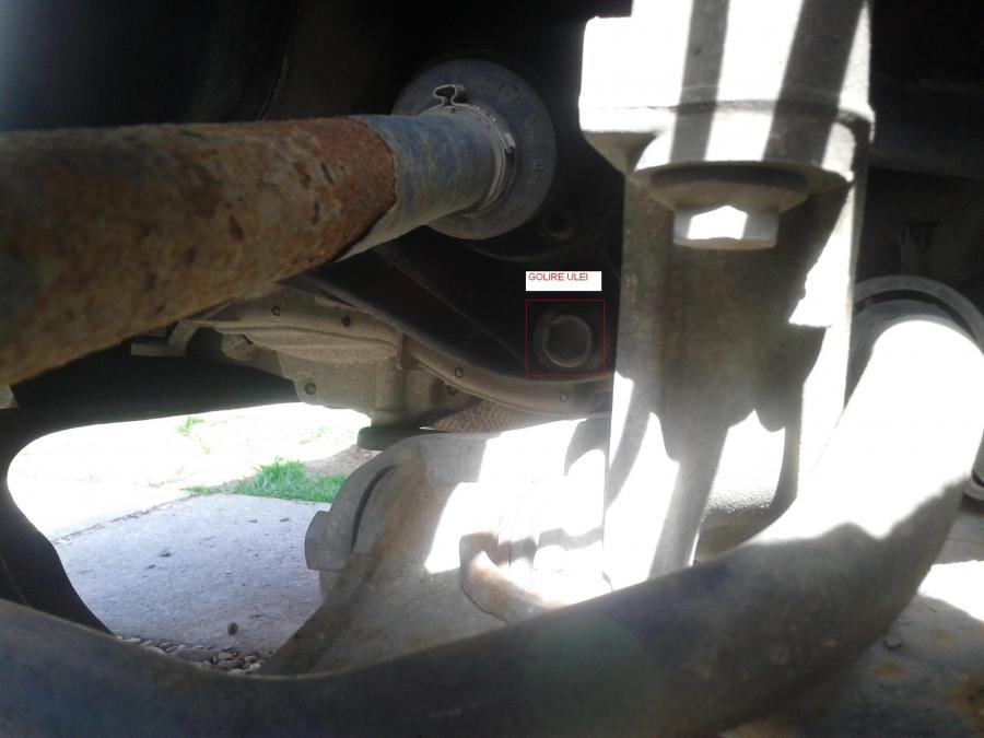

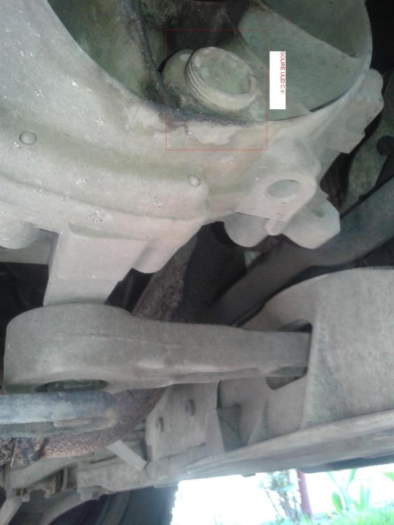

Spuneti-mi daca am dreptate cu suruburile de golire-umplere ulei la cutia de viteza FXQ. In fisierul Cutie FXQ-301-033.pdf este vorba de codul cu pozitia 4  WHT 001 937 pentru suruburile de golire si umplere cu ulei a cutiei de viteza. Ma asteptam ca cel de golire sa fie sub cutie,  nu in lateralul ei.
Cuplu de strangere surub cv.pdf

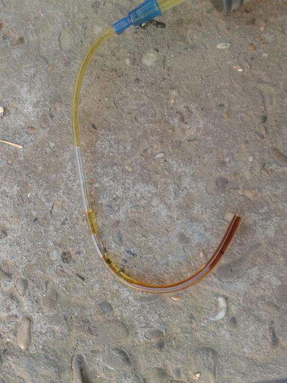

Diferenta dintre uleiul scos din cutie si cel nou, deschis la culoare. L-am schimbat in final, a intrat cred ca vreo 1.7-1.8litri, facut o tura dupa prima umplere si completat din nou cu 30ml pana la baza filetului, a curs putin cand a ajuns la baza filetului surubului de sus de umplere, strans suruburile la 30Nm. Am pus G052512A2, schimba bine cutia.
techmaster34
al meu a iesit mai închis la culoare,un maro spre negru.
Pus intr-o sticla de 2.5 e negru.
