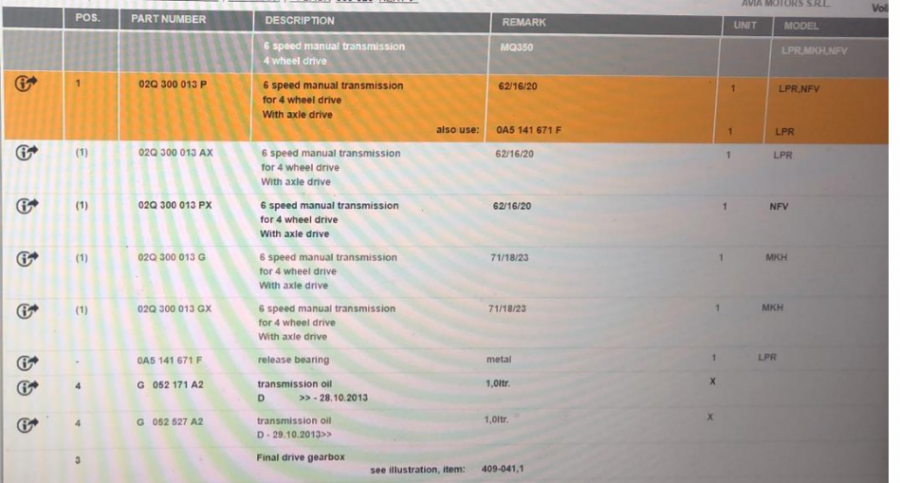

Passat 2012 4motion, motor CFFB, 140 CP. Din cate am inteles eu as avea LPR. Am mai vazut paginile anterioare un coleg cu NFV. Se foloseste acelasi ulei pentru toate codurile?
