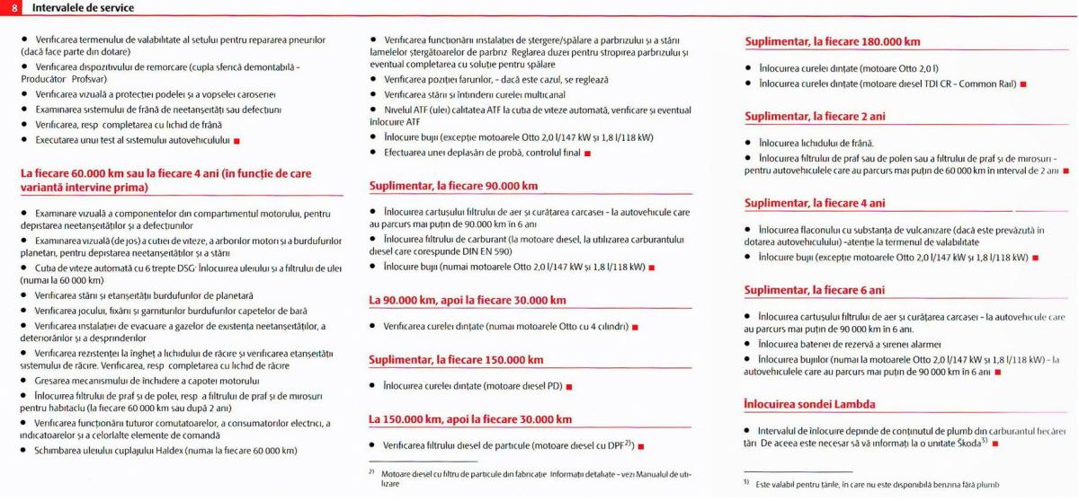

Salutare.Am adunat si eu in putin peste 4 ani jumate 92k km si ma pregatesc de revizia de 90 mii km. Din pacate nu am gasit in planul service post-30503-0-43834200-1368046777_thumb.j prea multe detalii in legatura cu schimbul distributiei la benzina 1,6 . Acolo se precizeaza doar ca La 90.000 km,apoi la fiecare 30.000 km - Verificarea curelei dintatate (numai motoarele Otto cu 4 cilindri) dar referitor la cati km sau la cati ani ar fi obligatoriu indicat de schimbat, nu am gasit nimic notat  :( In speranta ca urma sa gasesc raspunsul aici, am citit tot topicul, dar nu mica mi-a fost mirarea cand din 64 de pagini am gasit doar 2 postari referitoare la schimbarea distributiei la 1,6 mpi (1 si 2) . Ulterior am trecut si pe topicul de golf 5 unde ce-i drept am gasit cu o discutie in plus (1 , 2 si 3) doar ca acolo am gasit si raspunsul colegului @GABIVVX care banuiesc ca se aplica si la octavia bse. Mersi pe aceasta cale si precizez ca o sa-i urmez sfatul. De data aceasta, doar o sa verific(in service) cureaua dintata, iar daca mai sufera amanare o sa o schimb la 100 mii km cand planuiesc sa inlocuiesc si discurile de frana pe fata eventual si cele pe spate daca e nevoie + placutele de frana fata/spate.
Și eu mă plictisisem de căutat așa că am mailat producătorul și ete ca mi-a răspuns:
Dear Sir / Madame,
We received your email, in which you ask for service interval of timing belt in your car Škoda Octavia II, engine code BSE.
Thank you for your email and I would like to inform you, that for your engine isn´t defined interval for replacing of timing
belt. It means, that we recommend you only visual control according to information in Service Schedule. Thank you for your
confidence in Škoda Auto and wish you lot of kilometers with your Škoda car.
Best regards,
Radka Mrázková | PST - Péče o zákazníka - Customer Care - Kundenbetreuung
ŠKODA AUTO a.s. | V. Klementa 869 | 293 60 Mladá Boleslav | Czech Republic
sks.service@skoda-auto.cz| www.skoda-auto.cz | www.skoda-auto.com
barcea_mare
Mersi de replay @MAKRON . Deci cam dupa ce zic ei pe acolo, se poate merge cu ea pana se rupe...desigur,glumesc :D Avand in vedere ca e vorba si de ceva manopera in plus,am o presimtire ca in urma controlului viziual(ce poate fi subiectiv) o sa mi se spuna ca trebuie schimbata distributia :mellow:  La fel de bine,poate sa fie vizual ok cureaua dintata si sa nu necesite inlocuire, dar sa aiba la interior probleme de la uzura/vechime astfel incat sa se rupa in mers ... deja gandesc prea departe :soothe[1]:  Ca sa nu fie nici prea devreme, dar nici prea tarziu, cred o sa o schimb distributia la 100k km cand numa bine o sa implineasca si masina 5 ani.

Daca asa s-a pus problema la tine, inseamna ca e foarte probabil ca nici a mea sa nu trebuiasca inlocuita.
tocmai din considerente tehnice... si anume stresul mic la care este supusa cureaua (fata de un 1.9TDi PD care de exmplu tot prin intermediul curelei face si presiunea de injectie cu cele 4 pompe... )
In cazul acesta, daca la 1,9 tdi se schimba distributia la 150k km eu la 1,6 mpi imi pot permite (teoretic) sa o schimb dupa un numar mai mare de km deoarece cureaua e supusa unei uzuri mai mici.
Mersi mult de ajutor amandurora . Ramane ca de acum incolo, la fiecare revizie sa verific si cureaua dintata si sa o schimb doar cand o sa ii vina sorocu :icon_thumleft:
Modificat de barcea_mare
