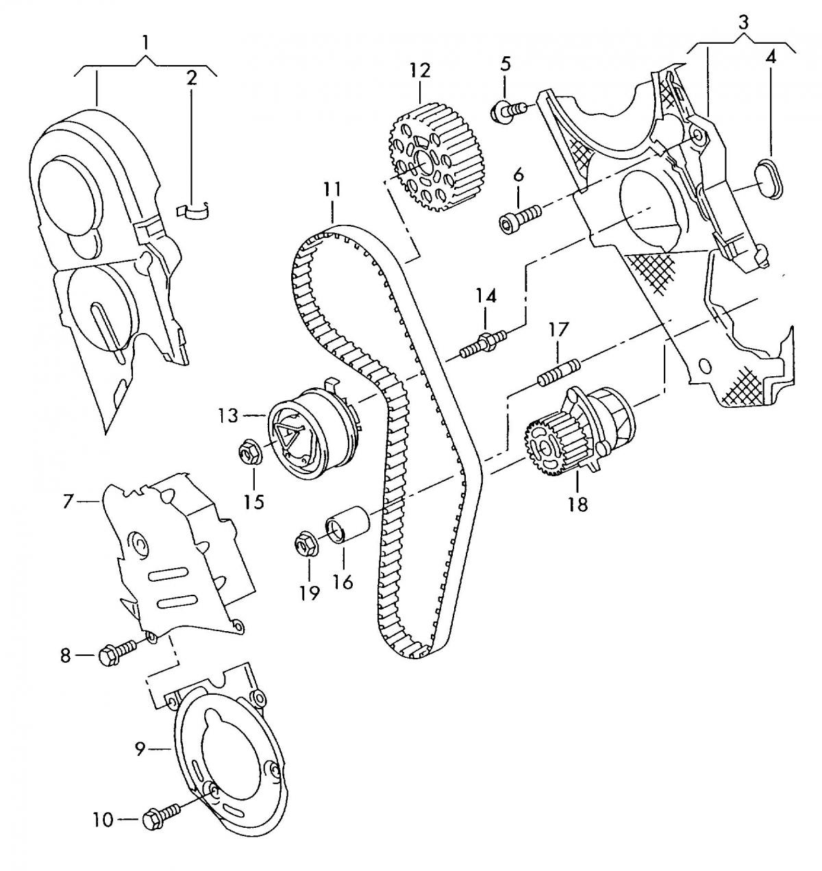

Un coleg imi poate spune cum se desface capacul la distributie la 1.9 tdi 105 cp? Daca este posibil si o schema sau ceva mai detaliat, multumesc.
Stima
Ai clemele de care trebuie sa tragi(clema iti ramane pe capacul de plastic...tu trebuie sa le scoti de la partea care vine spre blocul motor).E simplu.Ai grija la montaj cum pui capacul la loc,trebuie pus cu atentie sa nu inceapa sa iti vibreze sau sa sa desprinda sa iti atinga cureaua de distributie .
