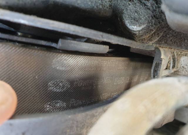

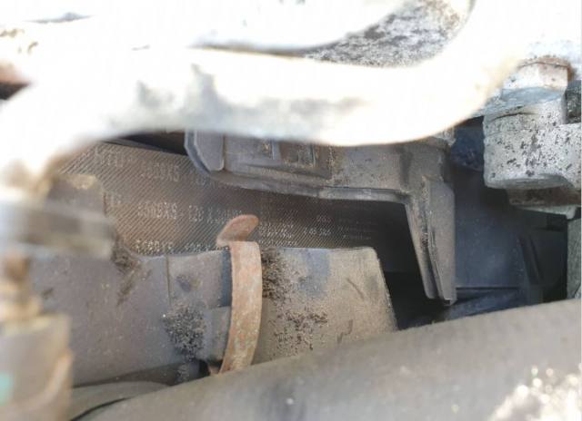

Salut. A venit timpul sa schimb si eu distributia, am aproape 90k cu ea, am dat capacul la o parte atat cat mi-a permis si scrisul de pe ea e cam sters. Ma poate ajuta cineva sa deslusesc ce este (eu am o vaga idee dar vreau sa-mi fie confirmata si de alte persoane) Atasez pozele mai jos, masina e cea din semnatura, BXE motor. Multumesc.
Cureaua este Gates PowerGrip 5569XS
Asa ma gandeam si eu (sigla chiar daca e stearsa, pare de Gates), dar stateam in dubii ca m-am dus sa iau chitul complet de la ePiesa si mi-au zis ca dupa VIN nu se potriveste pe masina mea. Si ma bagase un pic in ceata, ca a zis ca el o comanda dar daca nu se potriveste, nu mai primeste retur. Nu stiu ce program folosesc astia, dar am mai patit si cu amortizoarele fata, le-am dat codul amortizoarelor de pe masina, si ei mi-au zis ca nu exista, si imi spunea ca eu pe masina am kayaba. II arat poza de Sachs de la amortizoare si dadea din umeri. :)
