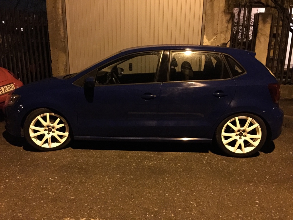

Jantele sunt: Replici fidele BBS RS 18", ET25, 8.5J fata / 9.5J spate;
Cauciucuri: Nankang 205/35/18 fata si 215/35/18 spate.
Asta in cazul in care nu credea nimeni ca se poate si mai extrem. :icon_bounce: :Driver:
