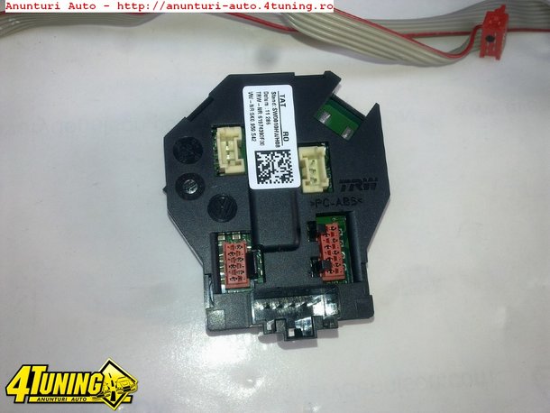

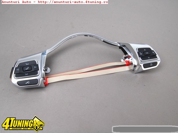

Sa fiu mai exact: volanul meu nu are comenzi si eu am gasit asta:http://www.4tuning.ro/images/comenzi-volan-vw-golf-5-6-tiguan-eos-jetta/comenzi-volan-vw-golf-5-6-tiguan-eos-jetta-76ca01ae74c488a02b-610-0-1-85-1.jpg. Si asta. http://www.4tuning.ro/images/calculator-comenzi-volan-vw/calculator-comenzi-volan-vw-8fc631ae6ec1891f21-610-0-1-85-1.jpg
Ce mai imi trebuie? Va multumesc anticipat.
ai volanul tesit jos, ca de GTI ?
daca nu... atunci nu merg comenzile gasite/alese de tine... ci trebuie cele separate. In afara de colmenzi (unde iti recomand sa cumperi volanul cu comenzi - trebuie sa fie in jurul la 300-400 lei unul stock) - iti trebuie si cablajul dintre volan si airbag+comenzi si alt calculator de coloana.

5K0 971 584 C cablul si 5K0 953 549 B calculatorul.

da, doar cablaj - daca ai deja comenzile si calculatorul mic din volan.

Am citit pe forum ca as putea avea probleme si cu calc mic pt comenzi( difera de la volan cu padele la cel fara padele). Eu am volan cu padele si calc mic este 5K0.959.542.C
Este ok?
