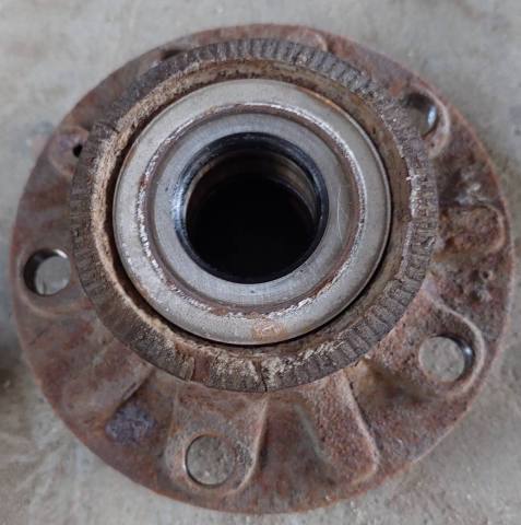

legat de martori aprinsi abs si esp la mine a fost baiul un rulment defect dupa inlocuire s a rezolvat prin stergerea erorilor si dupa a functionat normal

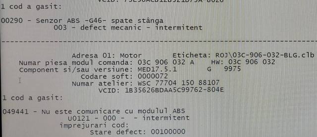

Am eroare de ABS din imaginea de mai jos, oare trebuie schimbat rulmentul, am înțeles ca sunt două diametre la rulment, știe cineva ce diametru este la golf 5 1.4 tsi, cod motor BLG?
Ma puteți ajuta vă rog,
Mersi 👍 😉
Da, rulmentul....deoarece problema este la banda magnetica, care este montata pe el
Mersi @Florin pentru răspuns. Da așa era rulmentul problema din cauză la banda magnetica întreruptă.

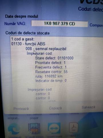

Bună ziua! Am schimbat modul abs cod 1k0907379AD și am pus alt cod 1k0907379BE, codare acceptată, senzori adaptați, au mai rămas doua erori cele din poza.. 00003 modul comanda, 005 setare de baza lipsa sau incorecta și 01486 testul de funcționare este activat.. am făcut testul și tot nu dispare
FA setarea de baza si apoi termina testul.
Da, am rezolvat! Mulțumesc! Am schimbat modul abs cod 1k0907379AD și am pus cod 1k0907379BE și funcționează fără probleme!
