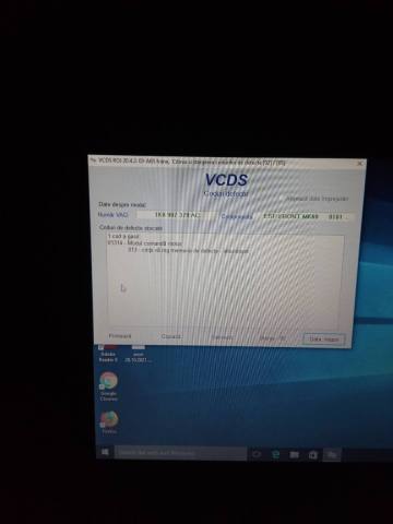

Salutare oameni buni!
Am o eroare pe abs și nu știu de la ce....cum sa o rezolv!IMG_20211029_200921_177.thumb.jpg.e1b74ca9558efbfb17cb8b2d1e7e1655.jpg
Nu... eroarea ii zice sa verifice erorile de pe motor.
Se verifica ce are pe 01 Engine, comunicatia, can uri, etc.
Nu schimba ABS ul...degeaba....
Da, ai dreptate, fiind vorba despre o eroare citita de pe modulul abs am crezut ca face referire la motorul din pomba, m-am documentat si eu acum si se refera la ECU, n-ar trebui sa fie alarme stocate si in ecu?
Automat este dtc pe 01 Engine....asta spune eroarea de pe 03 Abs, ca exista cod de eroare pe 01 Engine, fapt pt care aprinde martor esp in bord.

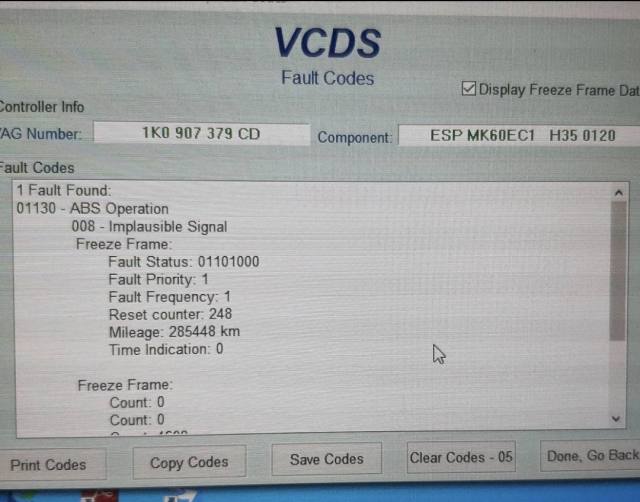

buna seara ,
am aceeasi problema ca si Brook, aceleasi coduri de eroare 01130 -ABS operation si 008-Implausible Signal iar codul de pe terminatia electronica este 1K0907379CD ,modulul MK60EC1.
nu stiu alte compatibilitati dar ,conform indrumarilor de aici, am gasit la dezmembrari  pompa 1K0907379 BJ cu 1K0614517 DG dar nu sunt lamurit daca si codul numeric(fara terminatie) de pe partea hidraulica(nu doar de pe cea electronica) trebuie sa fie identic cu cel de pe pompa originala ?!
din experienta d-stra credeti ca o sa fie probleme la codare daca difera  ?
Nu, se codeaza. Dar ce coduri ai gasit tu?
Pompa gasita de tine poate fi pusa pe masina ta fara probleme.
Salutari,
Multumesc pentru raspunsuri si indrumari ,este multa informatie pretioasa pe acest forum...
Revin cu un update pt cei cu probleme similare : dupa cateva zile de cautari, ieri am reusit inlocuirea si codarea  pompei ABS ,cod 1K0907379CD cu una de la dezmembrari cu terminatiile BJ si DG  si functioneaza normal ! Martorii din bord ABS , ESP, frana de mana s-au stins . Total costuri cu montat, aerisit frane si recodat a fost 1150 lei (din care 600 lei a fost pompa din dezmembrari).
Toate cele bune si mult spor !

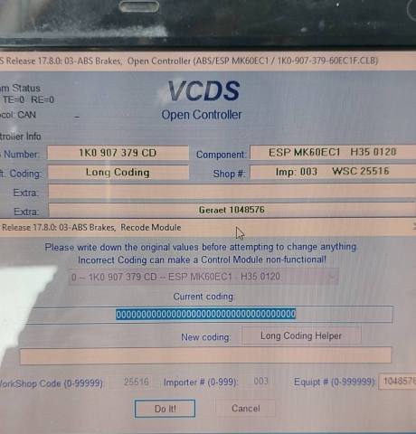

Salut ! Ma poate ajuta cineva cu o codare la o pompa abs la un seat leon 1p , 1.9 tdi bls , 2009?Screenshot_20220211-132747_Gallery.thumb.jpg.8b28fda79e0395458ac5295879a1a38c.jpg
Codarea se face in functie de mai multi factori, serie caroserie, motor, diametru discuri, tractiune, etc. Nu exista 2 masini care sa aiba aceeasi codare la ABS/ESP
Seria sasiu, optiuni masina si incerc sa te ajut cand am un pic de timp
Salut!
VSSZZZ1PZ9R020279, abs esp, aer conditionat, senzori pneuri, geamuri electrice fata, cutie manuala 5tr , tractiune fata
Modificat de kosmyn_aurel89
ii dau eu informatiile colegului
1ZF + 1KD, respectiv  280 si 255
113B2012092400FA880D04EB90220041000000 incearca asta. daca e prea lung taie 00 din coada.
