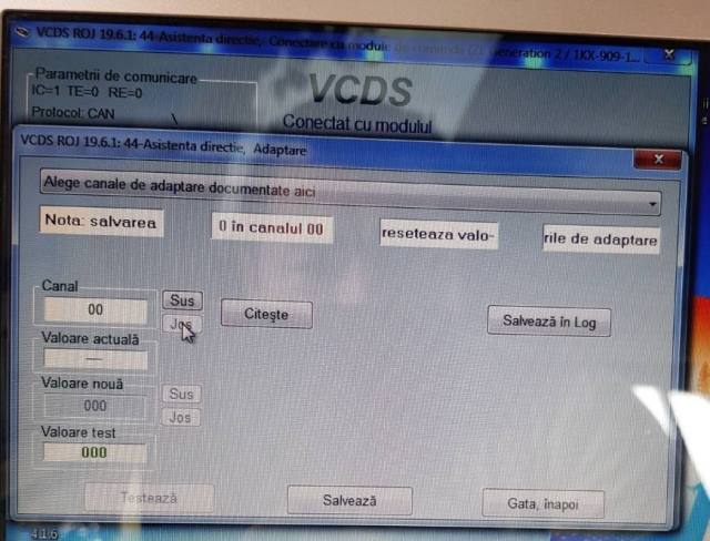

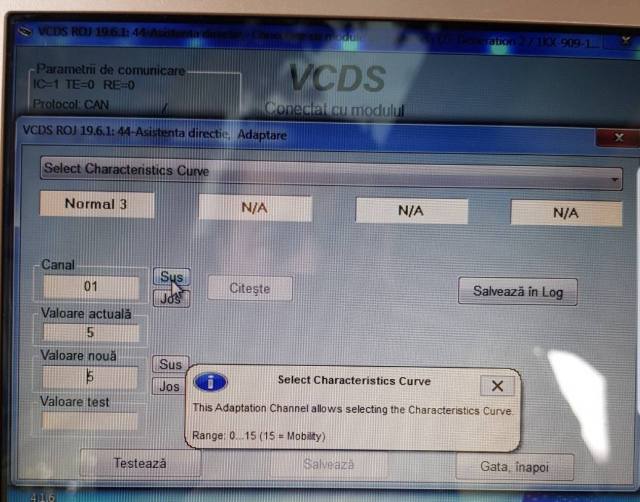

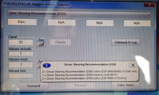

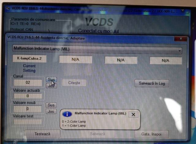

pe 44 caseta, intra la 10 adaptari si fa-mi poza la canalele de acolo, la cele unde ai valori
Salut Florin am facut poze,decat 4 ferestre au valorii,am cautat pana la 222 si erau goale
Multumesc pentru rapunsurii Florin si Al Bundy am rezolvat am facut cum a zis Al Bundy

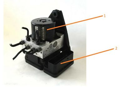

Salutari, am si eu aceeasi problema cu martorii, iar codul meu de pe pisa 1 este 1K0614517BE, insa pentru piesa 2 nu stiu ce coda am deoarece este montata aiurea pe masina si nu pot sa vad..Dupa cum deja v-ati dat seama nu sunt un priceput al mecanicii sau masinilor in general..Mecanicul mi-a spus ca trebuie schimbat modul ABS si recodat. Intrebarea mea, codul piesei pe care o sa o iau din dezmembrari trebuie sa fie la fel ca si codul meu de pe masina al piesei 1, sau si piesa 1 si 2 trebuie sa fie cu exact acelasi cod ca piesele de pe masina? Si daca pot inlocui cu alta varianta, am vazut ca BE nu gasesc nicaieri..mentionez ca am autohold pe masina, am vazut ca unele modele au functii in plus, poate ajuta informatia asta..Va multumesc mult de tot si puteti sa radeti de mine ca nu-s priceput, la ce am scris aici si eu as rade:))  image.png.a9a5d567ca113e96bd5598c16ca639ef.png
Deci pot sa folosesc si combinatiile astea, nu fix ce am eu pe masina acum. Multumesc mult de tot de lamurire. Acum ma apuc sa caut, ca la ce preturi am primit, sincer am zis ca mai bine o las asa. Si inca o intrebare, conteaza motorizarea? Am vazut ca multe modele din link ul dat de tine sunt pt 1.6tdi
Modificat de Pdan13
Omis detalii
Da. Nu are imp motorizare ci part number pompa.

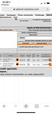

Am luat saptamana trecuta cu 600 ron dar erau de vanzare si cu 1200.
