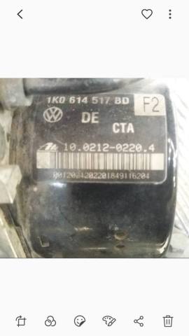

Salut! Am si eu aceiasi problema cu modulul ABS pt jetta mk5... martor ESP aprins, martor ABS aprins, martor frana de mana aprins intermitent. La diagnoza mi s a spus ca pompa ABS trebuie înlocuită... din experienta celor care au întâmpinat aceasta problema, imi poate cineva recomanda un service/mecanic priceput care sa ma
poata ajuta cu piesa si codarea ei?
codul Pompei este 1K0614517BD...
Modificat de Catalinionita
Ai ABS MK60 EC1 pe masina.

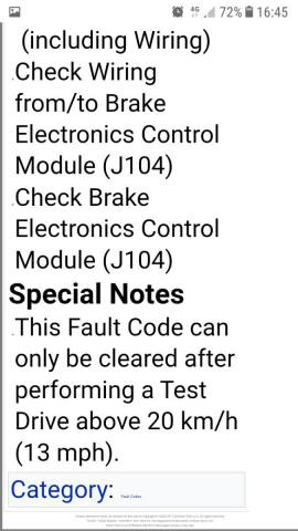

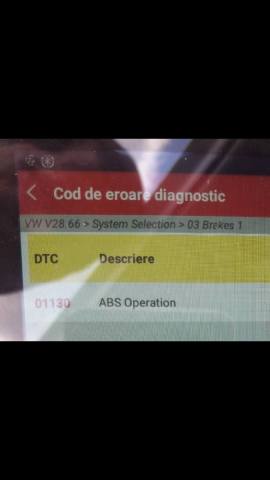

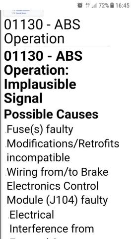

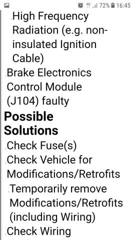

Salutare la toata lumea.Am citit în totalitate tipicul ,si daca se poate un sfat ,ajutor la problema masinii mele.Am o Jetta 2009 ,benzina 1.6 si gpl.S-au aprins in bord celebrii martori la abs,asp , frână de mana intermitent si 3 beepuri , cand conduceam pe drum normal.Am verificat senzorii abs si circuitele lor,nu par a fii probleme.Am mers la un service s-a pus testerul si a dat eroarea 01130.Ce am gasit eu ca ar insemna aceasta eroare in pozele de mai jos.
Screenshot_20210616-164530.jpg  Screenshot_20210616-164536.jpg  Screenshot_20210616-164542.jpg
Asa arata codul de eroare de oe tester si poza cu modulul abs de pe masina.Am verificat si ceva sigurante.

Schimba modulul de ABS, pune unul cu BJ si DE su BJ si DG.
Problema e unde gasesc modulul asta sh si mai ales cine sa-mi faca montajul si setarile.Nu cred ca are cine la Valcea , in afara de reprezenta .Dar ei stiu ca nu monteaza piese si.Ms de raspuns Al Bundy si mai ales daca ai idee ce si cum sa fac sa rezolv.
